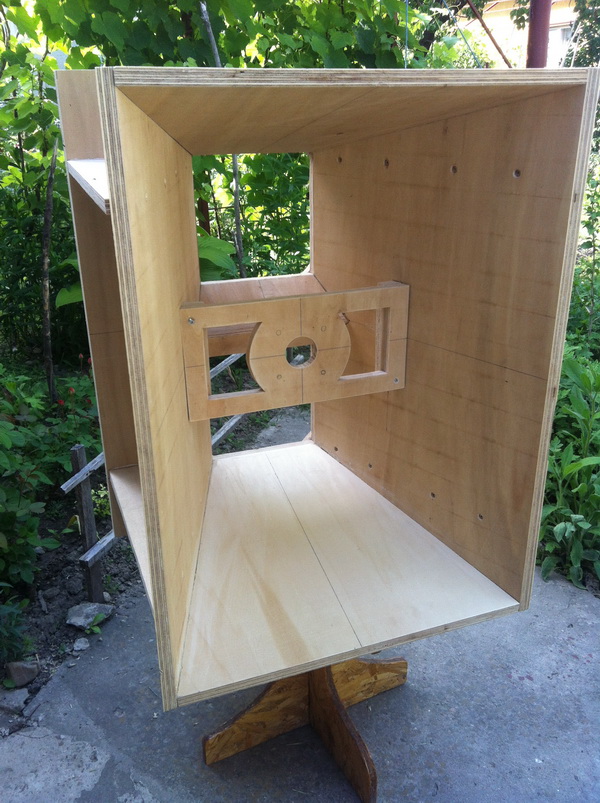

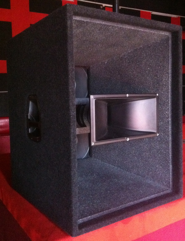

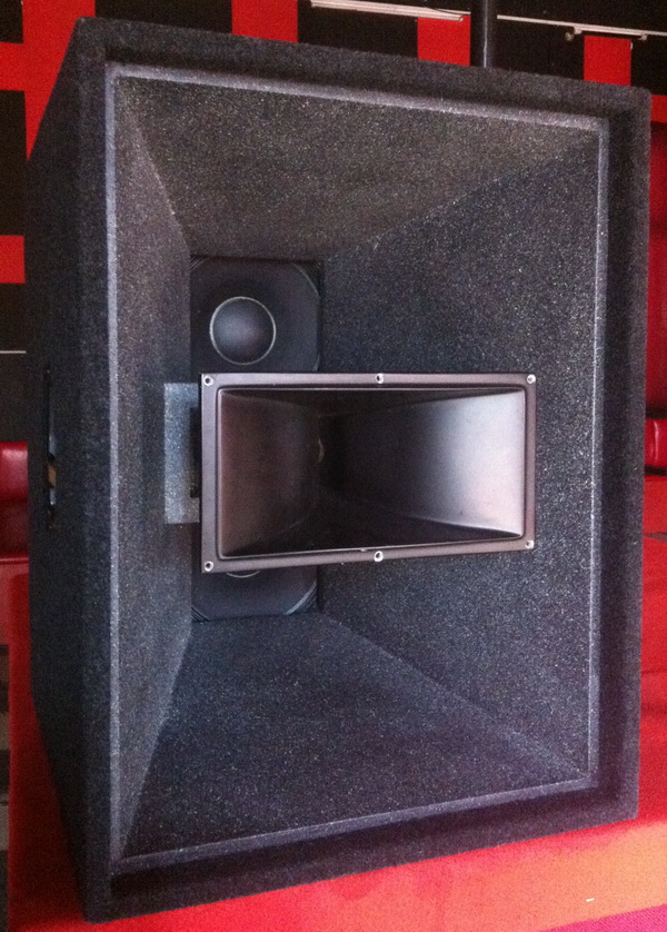

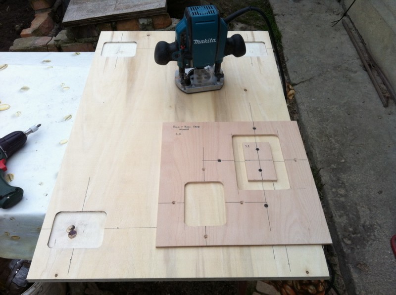

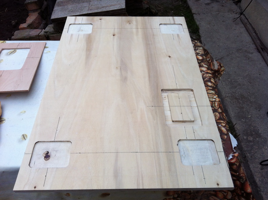

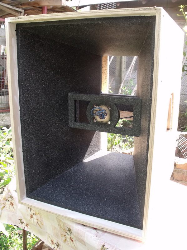

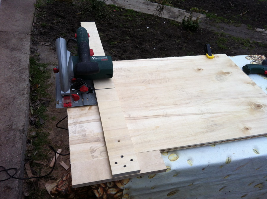

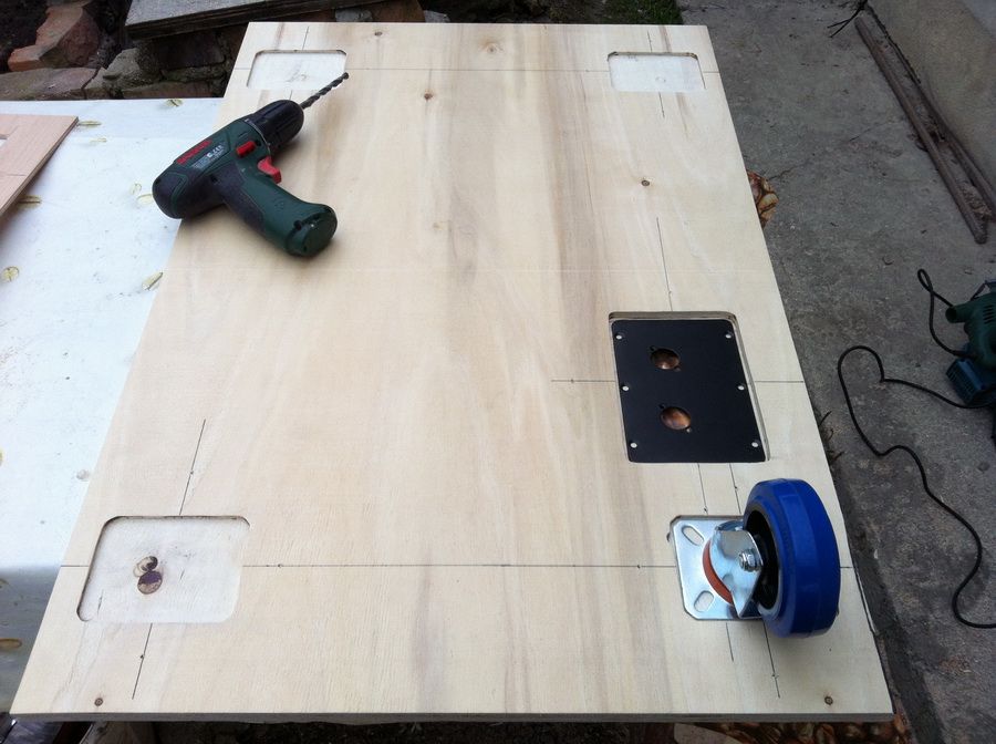

Dupa 8 luni de studiu , proiectare , selectii , constructie , masuratori, proiectul este gata.....
componente mid bass - B&C Speaker - B&C 12PE32 - 2 buc
componente mid high - PAudio BM-D750II + horn Selenium HM3950
Material folosit - Placaj plop 16mm
Finisaj - Mocheta
Accesorii full
toate accesoriile sunt prinse cu suruburi
materialul este dublat in anumite puncte pentru o rigidizare sporita
Porze si prooiectull

1.jpg [ 225.56 KiB | Vizualizat de 12332 ori ]
2.jpg [ 182.85 KiB | Vizualizat de 12332 ori ]
3.jpg [ 157.35 KiB | Vizualizat de 12332 ori ]
6.jpg [ 203.47 KiB | Vizualizat de 12332 ori ]
4.jpg [ 152.9 KiB | Vizualizat de 12332 ori ]
5.jpg [ 205.47 KiB | Vizualizat de 12332 ori ]
7.jpg [ 49.94 KiB | Vizualizat de 12332 ori ]

a iesit pericol, cred ca se si aude pe masura...ai facut unul singur?

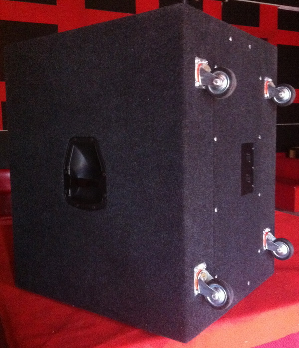

sunt doua topuri si urmeaza 4 incinte bass tip FX20
pentru cei care vor sa faca acest gen de incinta mare grija la amplasarea manerelor , aici eu am gresit manerele nu sunt amplasate corect. Trebuia cautat centrul de greutate inainte iar manerul amplasat spre spatele incintei nu la mijloc

Gabriel sa le folosesti cu placere.
Se vor folosi pe live?
Daca da, as fi curios sa le aud, asa ca poate anunti cand ai un eveniment.
 Subiectul mesajului: Re: Horn coaxial 2x12"
MesajScris: Joi Sep 05, 2013 8:11 am
Mesaje: 129
in mare parte se vor folosi pe live , mie sincer nu imi place cum suna neprocesate au media aia care zici ca-ti intra un cui in creer... insa acum doua saptamani au cantat lautari cu ele si au zis ca suna impecabil ( procesare doar crossover si limiter la -3dB)

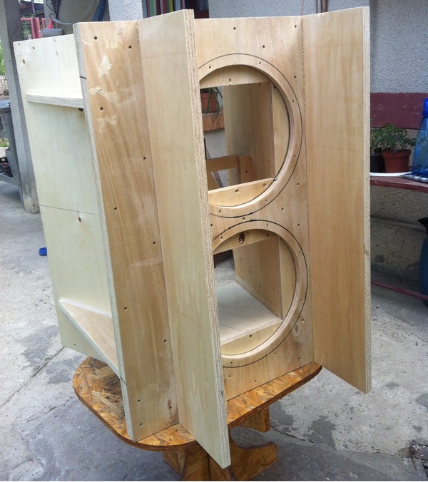

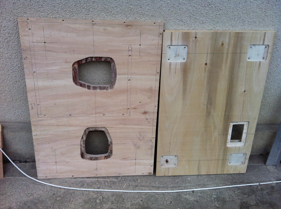

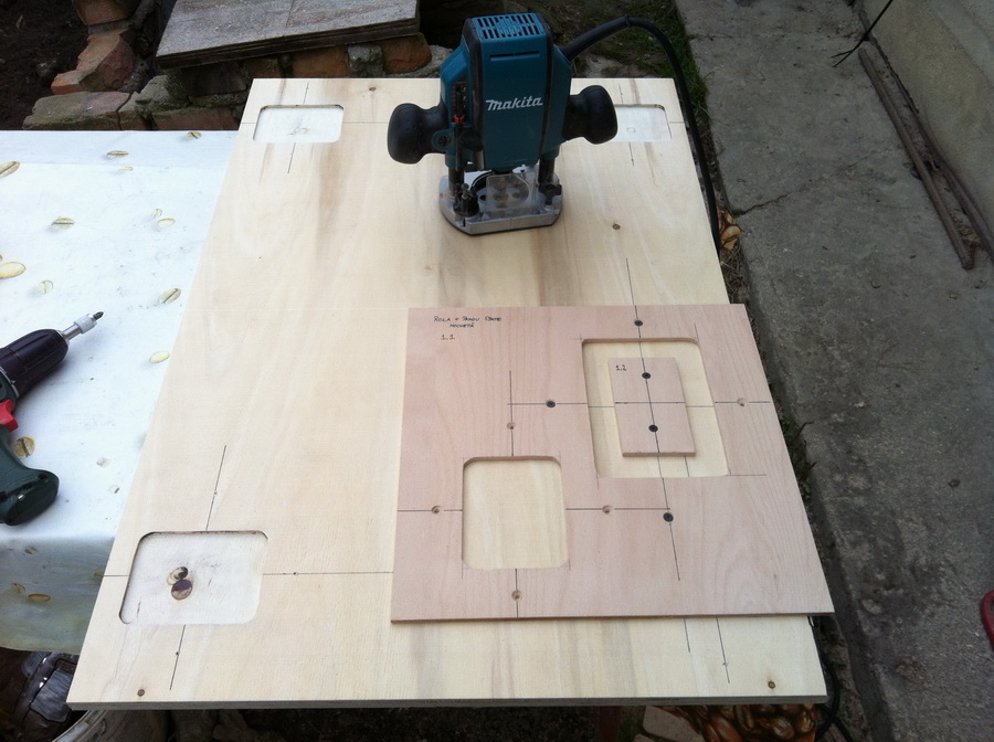

au intrat in lucru si cele 4 incinte de bass (FX20) dotate cu Selenium 18sws1000, inca nu m-am dumirit cu amplasarea piesei din port, se pune la mijloc , sunt 2 porturi acordate diferit... ?

Gabriel T. dj4you scrie:
Este o piesa de rigidizare montata intr- o zona de maxima presiune .
Daca ai fi inteles cum sta treaba cu sarcinile mecanice distribuite in material , ai fi inteles din prima de ce se prefera doar varianta asimetrica .
In al doilea caz ( cel simetric ) nu este niciun avantaj acustic , suma acustica a efectului celor doua porturi este egala , si in cazul simetric , si in cazul asimetric .
Rezulta ca avantajul variantei asimetrice este doar misorarea momentului de flexiune a peretelui rigidizat asimetric , ducand la rigidizarea acestuia .
De fapt , se " arunca " rezonanta mecanica a peretelui in afara spectrului audio redat de incinta , acolo unde nu este semnal , deci nu poate interfera mecanic , e simplu .
Eu sunt curios cum vei stabili procesarea DSP , in teorie acest gen de incinta are excursia difuzorului mai mica decat BR , dar in practica toti distrug difuzoarele tocmai din aceasta cauza .
Dyna a montat o protectie la suprasarcina electrica iar din procesare a gatuit totul .... chiar si asa se distrug difuzoarele .
Am scris de nenumarate ori care sunt problemele FX-ului ...nu inteleg de ce ai ales acest proiect supercontroversat ?
Ca doar nu esti lautar analfabet ?
Dar poate ca difuzoarele folosite , amplificatoarele si procesarea ta vor fi mai bune decat Dyna , sunt convins ca este posibil .
Dyna are prea multe compromisuri .

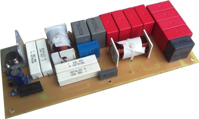

Asta este varianta de procesare analogica recomandata de Dyna pentru XA :
