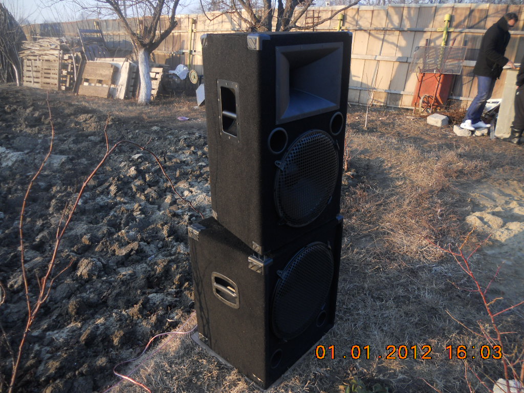

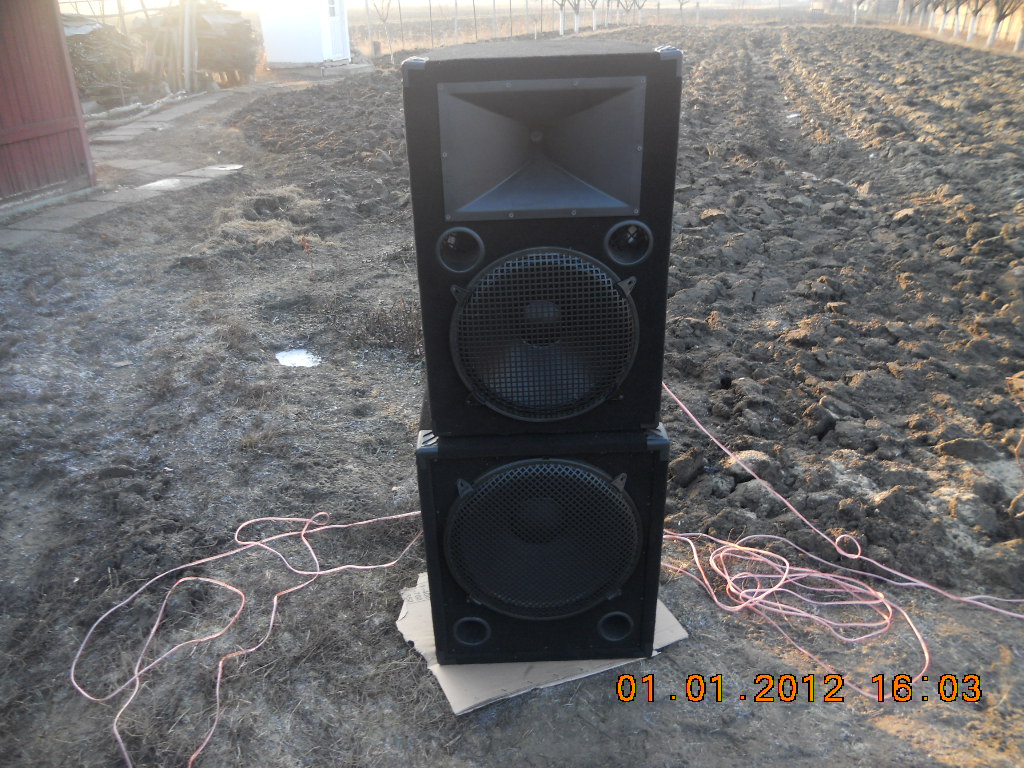

astea sunt creatiile mele,deocamdata.
DSCN3706.JPG [ 301.73 KiB | Vizualizat de 5761 ori ]
DSCN3705.JPG [ 315.99 KiB | Vizualizat de 5761 ori ]

In basii am pus difuri noi de la .,zic ei ca ar avea 800 w putere garantata,filtre nu am pus,folosesc cross cx 2310.
boxele sunt tip satelit dotate cu dif de 15 ,wn 15 r,si driver de la . comp 50,si filtrul de la monacor.
pe viitor o sa schimb driverul cu ceva de la paudio si la fel si filtrele.
si in basii am de gand sa schimb difurile.astept sugestii cu ce anume sa fac schimbarile.
Edit: Imi cer scuze pt ca am dat denumirea la unele firme,nu a fost cu intentie.promit sa nu se mai repete.

ti-au iesit frumos :mrgreen:
in mod normal as avea de obiectat la lipsa tablei perforate insa si ale mele sunt la fel :lol:
spune ce difuzor ai pe bas...macar modelul

Difuzor . LS-1802F Diametru (inch): 18 Putere garantata (W): 800 Raspuns in frecventa (Hz): 35 - 3.000 Sensibilitate (dB): 97 Impedanta (Ohm): 8
am in plan sa le schimb.nu ma multumesc in totalitate.

Felicitari. Arata bine boxele.
balanpetrica1985 scrie:
1. In aer liber nu te astepta la prea mult bass din incinte bassreflex.
2. Daca zici ca difuzorul e nou va suna mult mai bine dupa ce isi face rodajul.
Cu ce le amplifici?

Ai dreptate. In aer liber nu prea are bass.deocamdata cu un behringer epq 2000, si procesat cu behringer 2310.
Ce modificari as mai putea face la basii,in momentul de fata ca sa mai castig ceva bass in aer liber?

baga-i in fx20.multi or bagat ls18 in fx20 si is mega incantati :D
sau ar mai fi planarul pentru sonorizari outdoor

multumesc pt pareri.eu nu sunt multumit de basi.pt interior sunt super,dar la exterior,varza,lasa de dorit.in schimb despre sateliti nu am ce comenta.se aud super bine.dar,e loc si de mai bine.multumesc inca o data

Spune-mi te rog cotele de subwooferul tau,merci.
 Subiectul mesajului: Re: home made
MesajScris: Joi Mar 29, 2012 4:04 pm
Membru din: Vin Iun 17, 2011 7:03 pm
Mesaje: 66
Localitate: bucuresti
salut,dacian.550 latime,650 inaltime,460 adancime.la adancime stiu sigur ca este o greseala.as putea sa mai salvez ceva daca bag difuri de 15 in loc de cele de 18 si sa modific doar fata boxei?adica sa dispara tuburile alea de plastic si sa fac porturile din pal?
