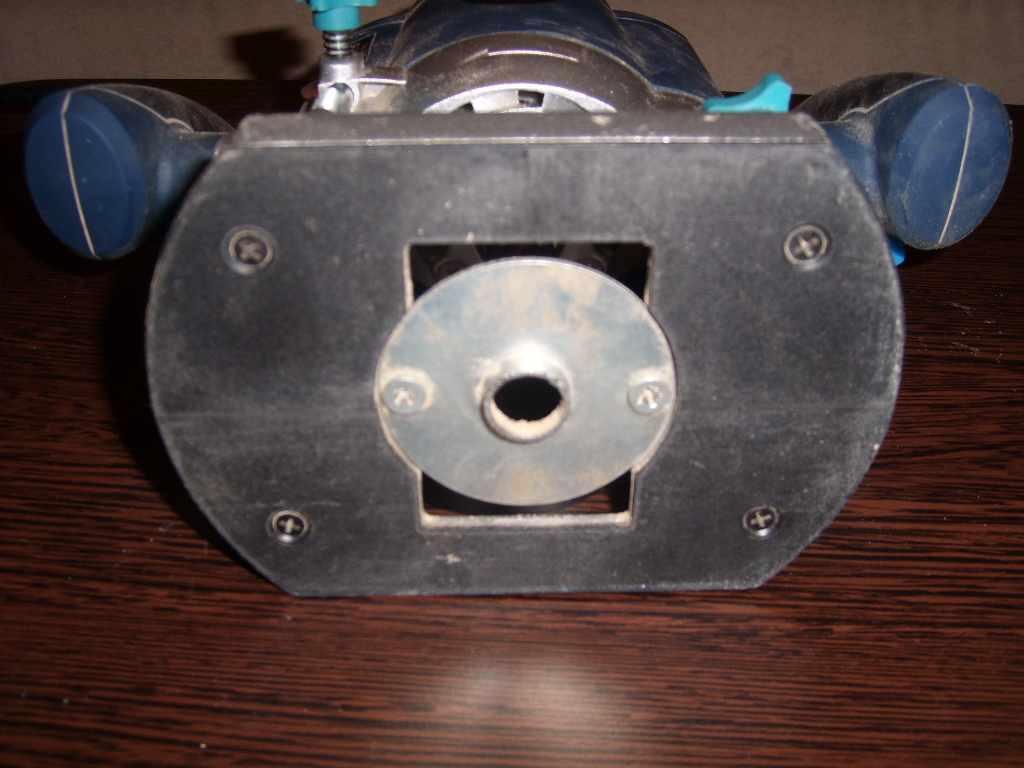

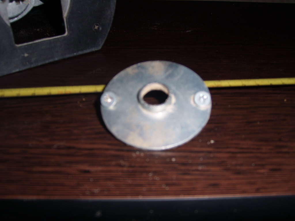

Frezajele pentru "ingroparea" diverselor accesorii sau chiar a difuzoarelor in materialul cu, care lucrati se va face cu ajutorul frezei verticale pe care montam piesa din imagine.
Se va face un sablon de PFL(de exemplu)care va fi ghidajul nostru pentru frezaj.
Talpa frezei va sta pe sablon, "urechea" piesei din imagine va culisa pe forma sablonului,astfel obtinand forma dorita a frezajului.

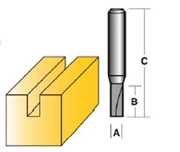

ATENTIE:cand veti dimensiona sablonul,acesta o sa fie mai mare decat forma dorita cu distanta dintre marginea exterioara a dintelui frezei si "urechea" piesei.
Capul de freza trebuie sa fie unul drept!

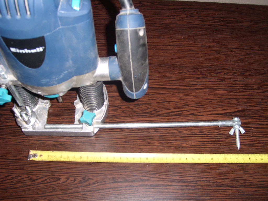

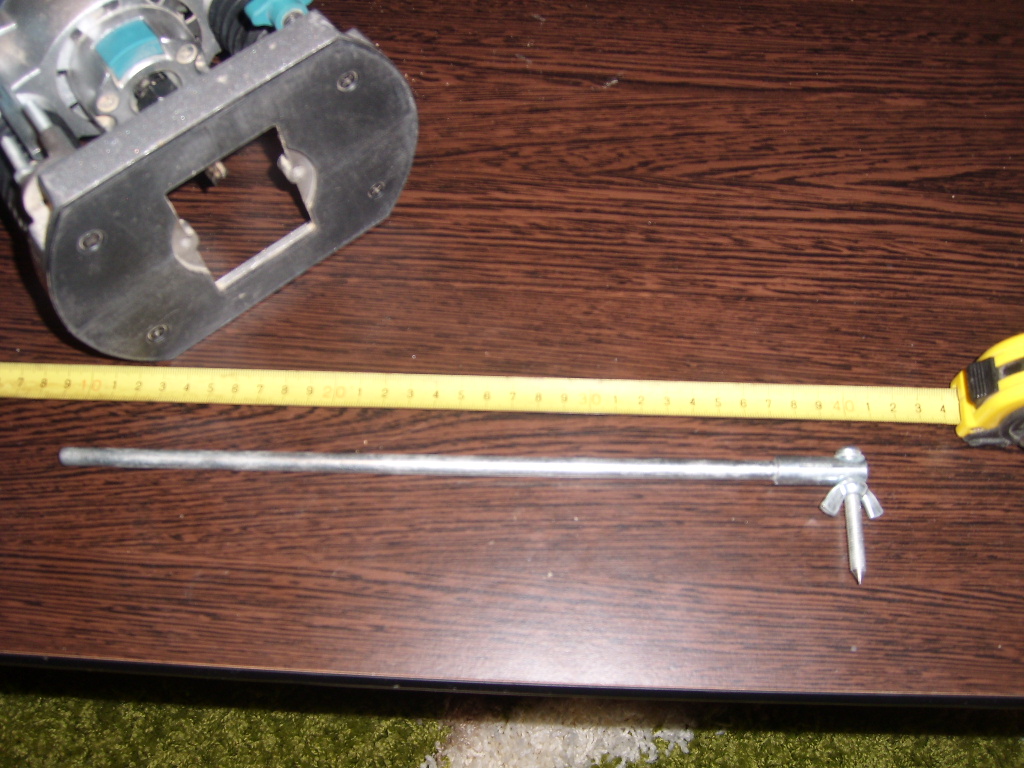

Pentru decupajul difuzorului se poate folosi la fel freza verticala + piesa din imagine.
Tija din imagine are in capat un surub cu piulita cu fluture.Surubul se fixeaza exact in centrul cercului de decupat(se vor folosi saibe late+distantiere astfel incat tija sa fie paralela cu placa pe care lucrati) se ataseaza tija de freza regland raza dorita,se strange tija de freza si incet se decupeaza cercul dorit.Astfel se obtine o taietura mult mai buna decat cu pendularul electric.
