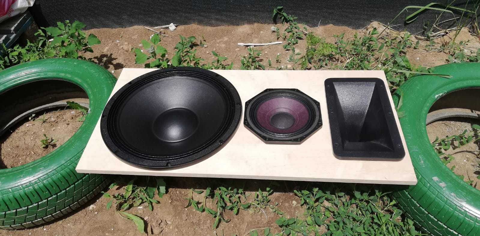

Salutare tuturor!
Va prezint un proiect nou in care am folosit urmatoarele difuzoare de la b&c: 15ndl76 pe partea de bas, 8pe21 pe medie si de250 pe inalte, cuplat la hornul Eminence h290.
Volumul cutiilor este de 85 de litri net, respectiv 4.8 litri pentru medie
Incintele inca sunt in teste si nu am definitivat filtrele. Cam ce frecvente de cross ati recomanda?

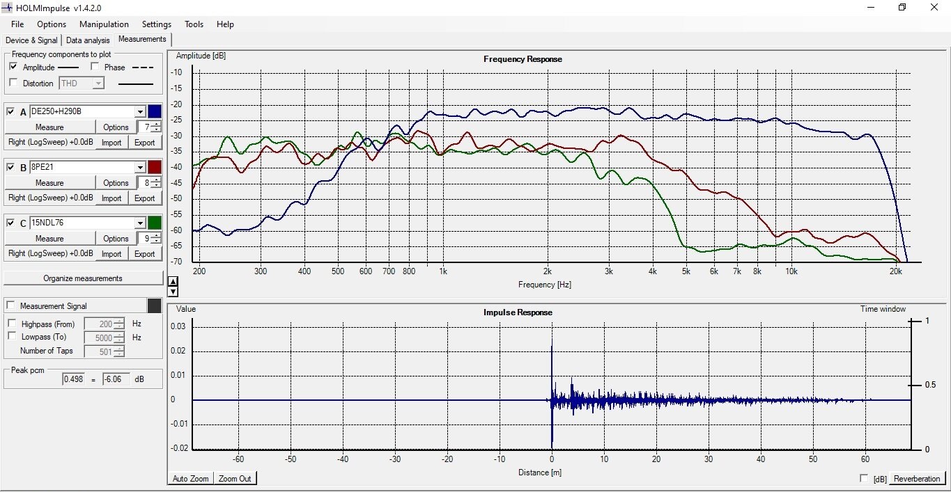

Difuzoarele au fost alese in acest fel pentru o directivitate cat mai constanta. Basul este multumitor, mai ales ca la nevoie vor lucra alaturi de 2 subwoofere a cate 195 litrii fiecare.

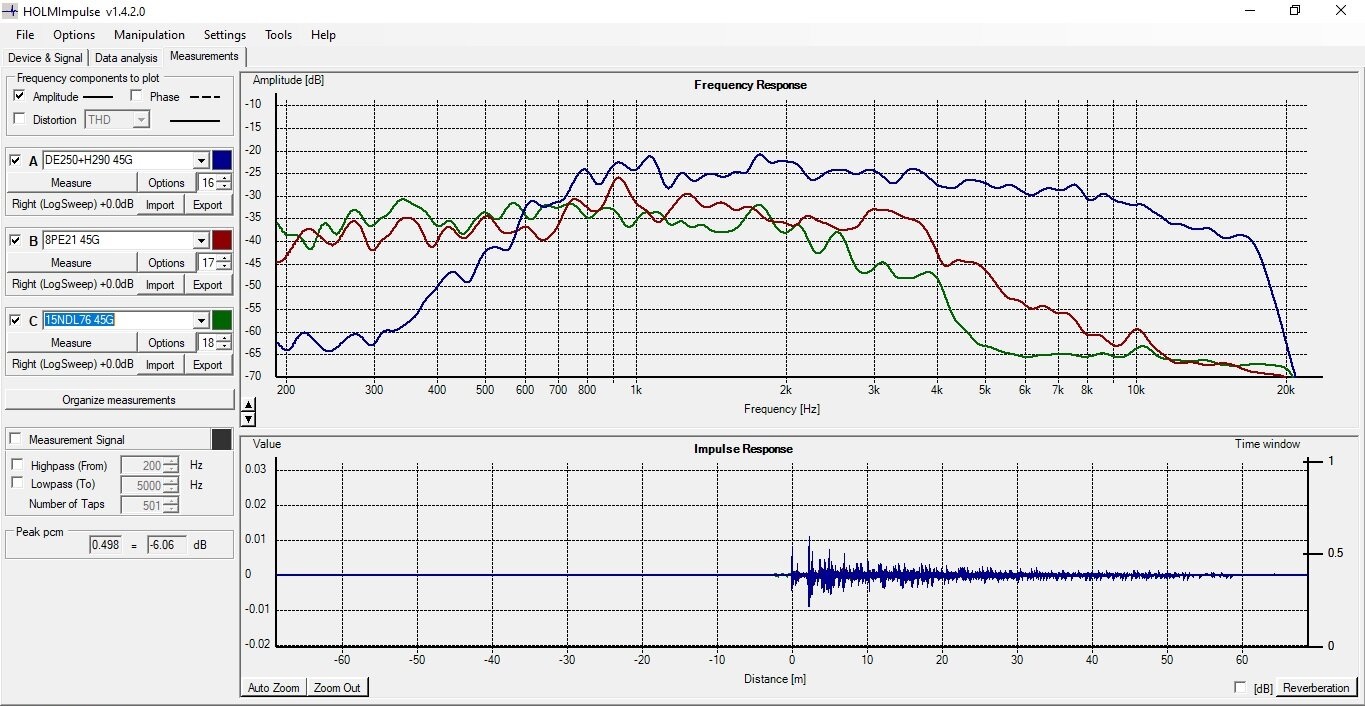

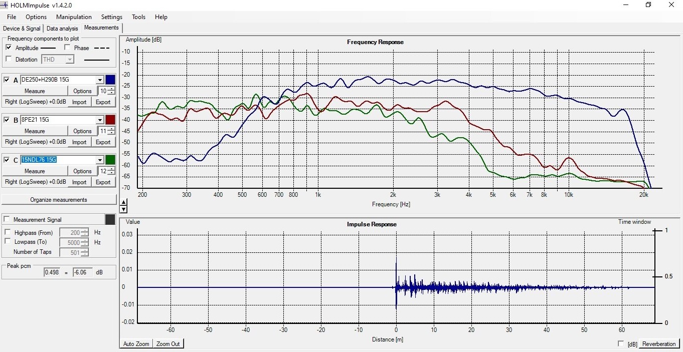

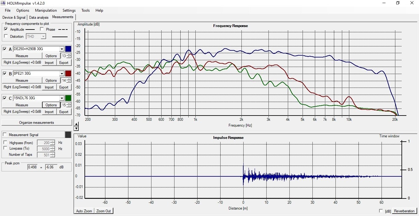

Atasez cateva masuratori la 0; 15; 30 si 45 de grade:
La ce te referi mai exact cand spui ca e pentru 2 cai?

E cam lesinat tweeterul dupa 10 khz,ti-ar trebui si un supertweeter.
 Subiectul mesajului: Re: Incinte pe 3 cai B&C 15+8+1
MesajScris: Vin Iul 03, 2020 2:58 pm
Mesaje: 250
Acelea sunt raspunsurile brute ale difuzoarelor, se poate observa ca driverul este mult mai sus decat celelalte 2, deci dupa liniarizare si filtrare va avea un raspuns exemplar.
In plus, de250 cu mebrana de mylar e un driver imbatabil pentru banii lui: - suna incredibil de fin si de bine, este nepretentios la filtre iar producatorul spune ca poate fi taiat la 1,7kHz, ceea ce e destul de jos.
