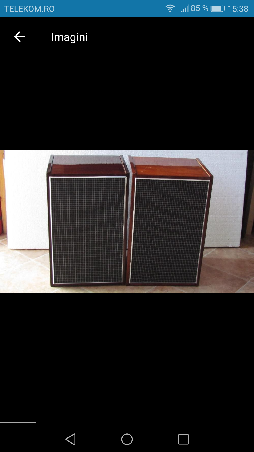

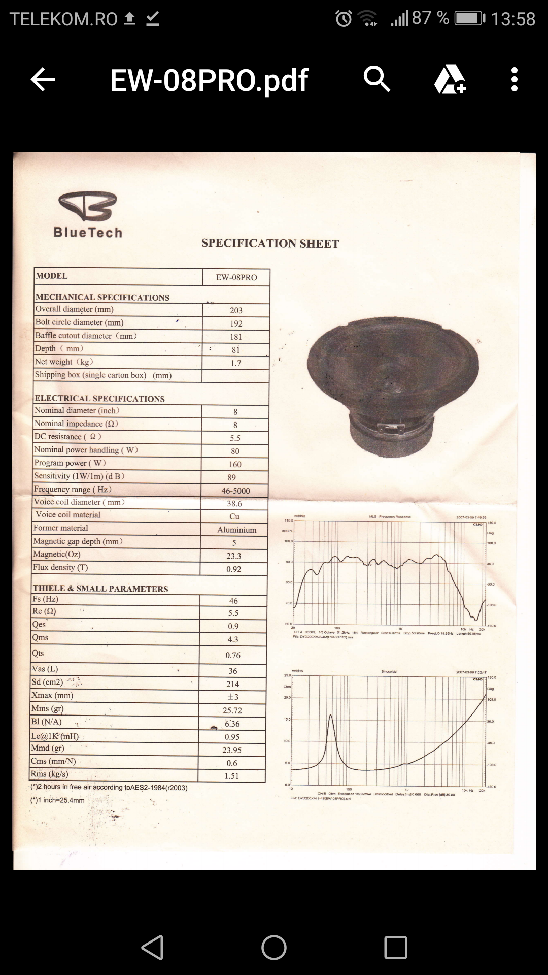

Buna ziua am achizitionat de curand o pereche de boxe tento 10AC-401,cutiile arata impecabil,dif de inalte la fel,cele de bass unu este descentrat,celalalt ok, dar nu au basul ala profund.......Bun ce difuzoare de 8 inch imi recomandati sa le inlocuiesc pe cele vechi,sa reziste incintei compresie? :) Eu ma gandeam la . EW-08pro. :)

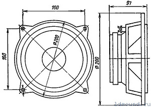

Iata si catacteristicile difuzoarelor.
Screenshot_20180630-135813.png [ 1.49 MiB | Vizualizat de 5530 ori ]
15827890_6.jpg [ 25.1 KiB | Vizualizat de 5530 ori ]
received_132581810962835.jpeg [ 60.43 KiB | Vizualizat de 5530 ori ]

Studiaza si asta https://www.poweraudio.ro/difuzoare_profesionale/difuzoare_p-audio/Difuzor_P-audio_sn8-200F?filter=14

P-audio SN8-200F nu este pentru aplicatie de woofer in incinta inchisa

Zi-ne un buget ca sa-ti recomandam

Cred ca niste detalii suplimentare sunt imperioase! Ce inalta ai(detalii), ce amplificare ai, ce sursa de sunet si mai ales ce buget si ce asteptari ai...
Am ceva pentru boxele retro si par sa fie in stare foarte buna cutiile. Eu as pune fara emotii asa ceva:
1. https://www.poweraudio.ro/difuzoare_profesionale/difuzor_Beyma_8BFR?filter=14&sort=p.price&order=ASC
2. https://www.poweraudio.ro/difuzoare_profesionale/difuzor_Beyma_8BR40N?filter=14&sort=p.price&order=ASC
