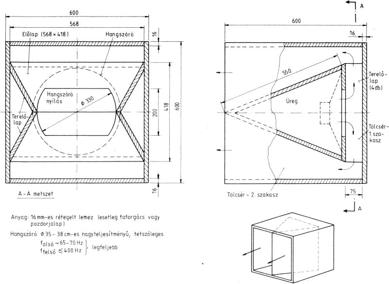

In urma unui schimb m-am ales cu 2 difuzoare de la B&C 15hpl76 si cu De610+ME90 ca horn. Tot ma gandeam ce sa fac cu ele numai ca-mi venise in cap sa fac ceva in genul JBL pd595, dar neavand schita incintei am zis sa improvizez.. am mers la depozit am comandat 2 foi de OSB (18mm) la noi ajunge foarte greu MDF-ul sau Pal-ul si din acest motiv am fost obligat sa merg pe OSB.
Am mers pe schema incintei de mai jos, insa fara hornul din interior.

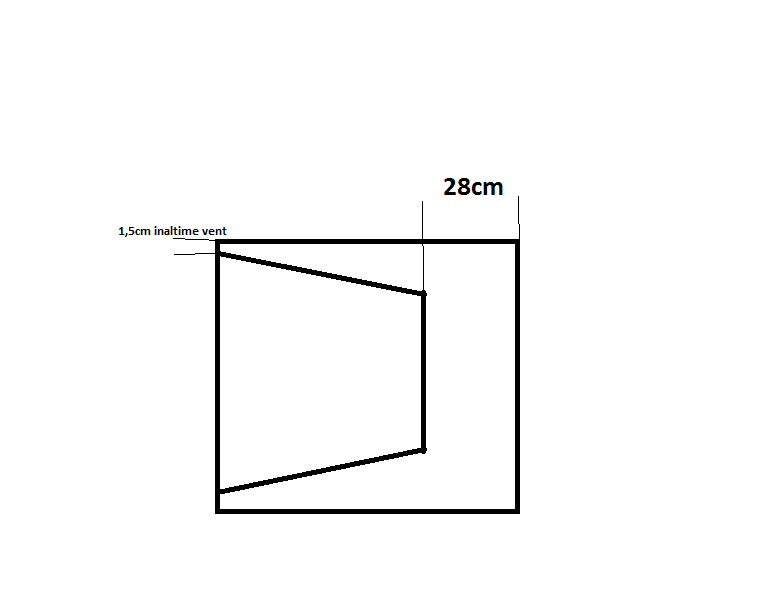

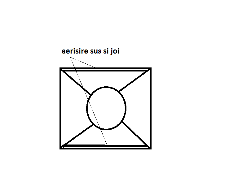

In interior am facut astfel:
adouaparte.png [ 7.49 KiB | Vizualizat de 5266 ori ]
primaparteboxa1.png [ 10.4 KiB | Vizualizat de 5266 ori ]
Nu vreau sa ma judecati, totul a fost un test facut cu un prieten, spiritul DIY. Boxa e full completa mochetat, colturi rotunjite, manere. Placa de OSB pe care sta difuzorul e dubla. Poze cu boxa voi atasa atunci cand o sa vina prietenul acasa. Referitor la sunet, ma asteptam sa iasa o "tiganie" (cum imi place mie sa zic), insa boxa suna binisor, zic binisor deoarece inltele mai trebuiesc putin atenuate. Nu stiu care este acordajul incinte, nu am facut simular, insa pe la vreo 300W sa zic (dintr-un XP3000 phonic) cursa difuzorului aproape ca nici nu se observa... acum astept parerea voastra cu toate ca unii o sa radeti :lol: :lol: filtrul folosit este dintr-o boxa electro voice ZX5-90PI frecventa de taiere fiind la 1,5khz, testul a fost facut impreuna cu 2 basi de 18 PWH scurt dotati cu E18 versiunea proel, sunetul era sa zicem echilibrat, inaltele fiind date prea tari, mixerul folosit a fost un dynacord 600-2 cu eq pe 0 la fel si pe canale. Sper sa nu fiu criticat, astept parerea voastra. Daca am unele greseli la text, ma scuzati

Tu speri sa nu fii criticat insa ai pus doua difuzoare intr-un horn care nu a fost creat pentru ele, cu un filtru de la o incinta basreflex care are cu totul alte difuzoare.
Ai cum sa masori raspunsul in frecventa?
