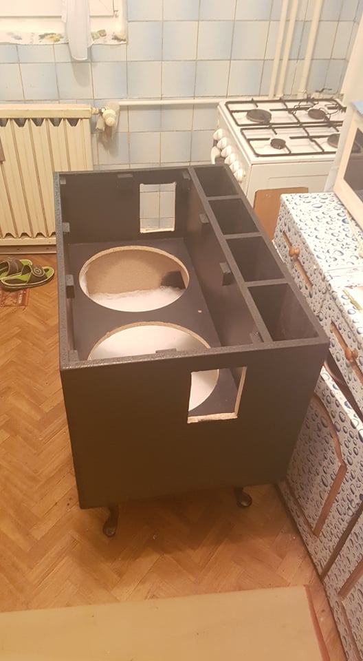

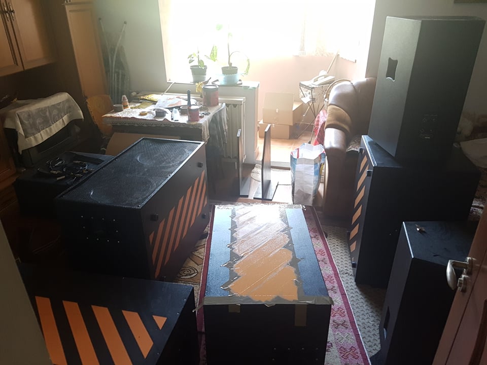

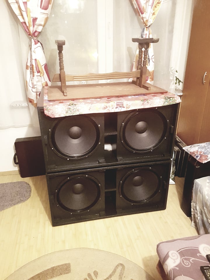

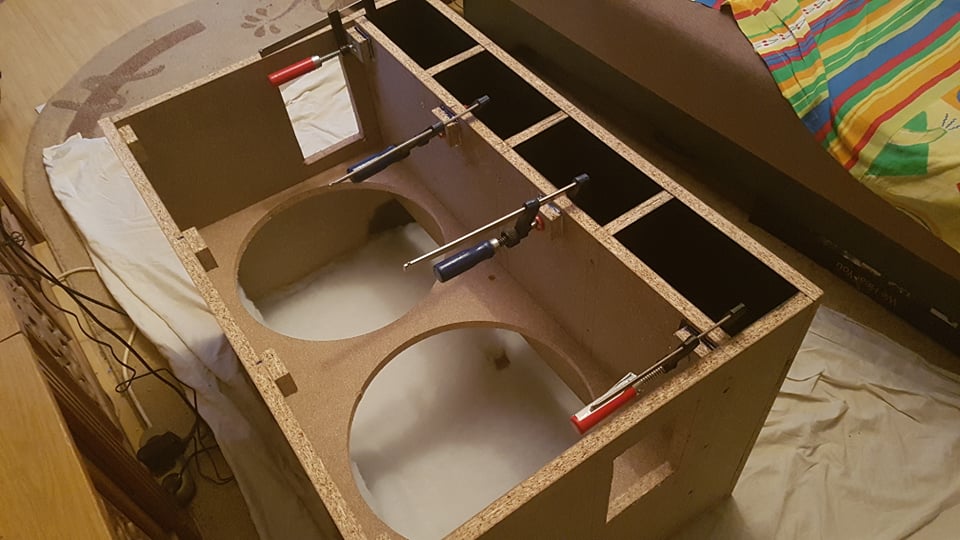

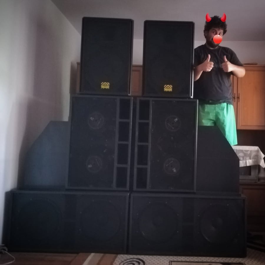

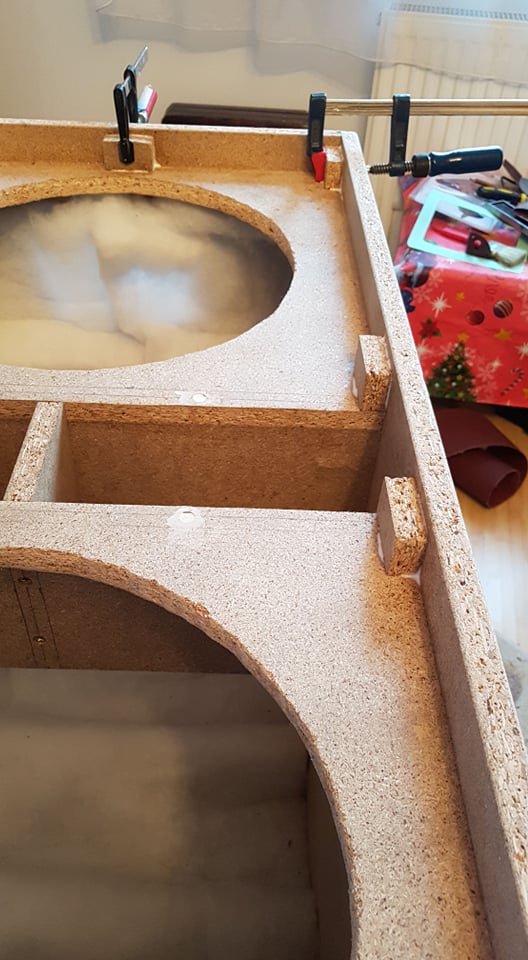

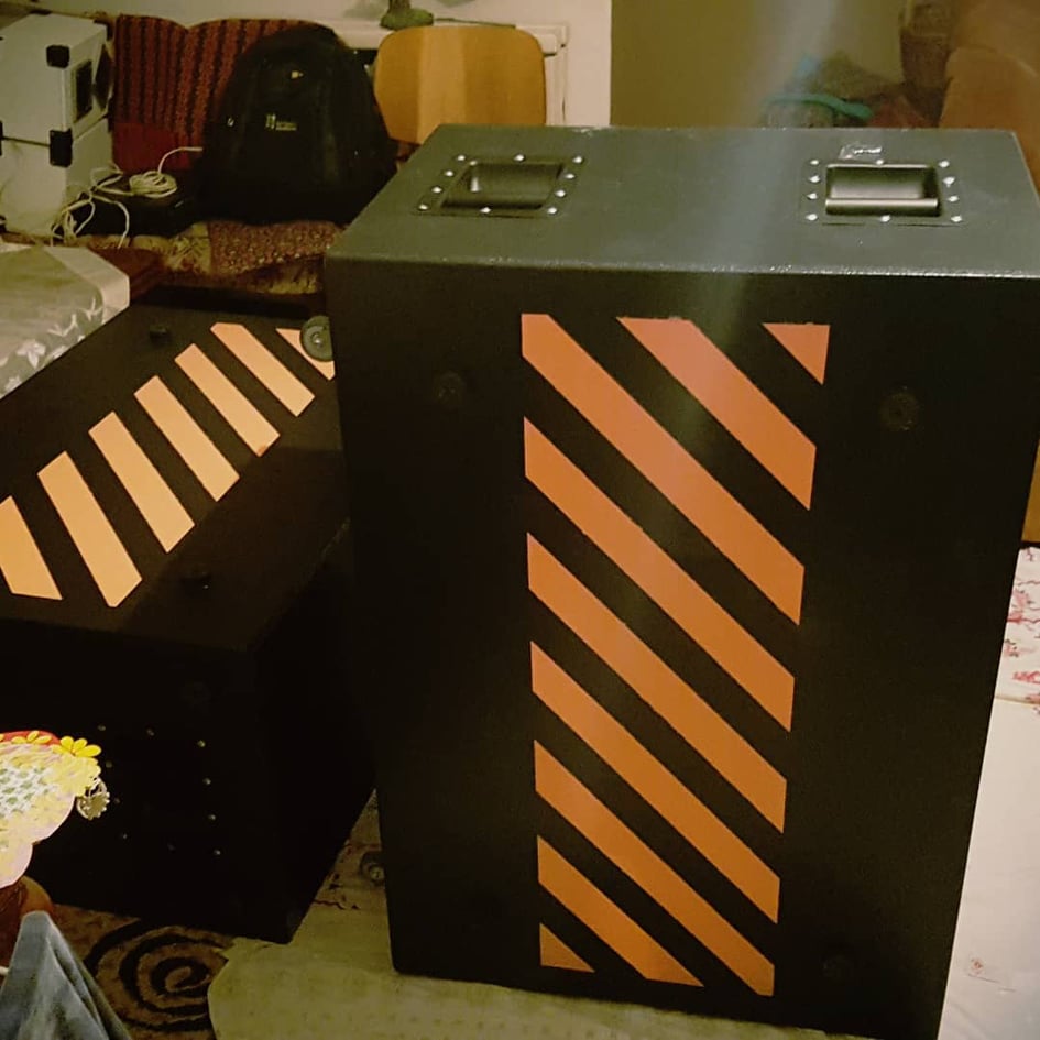

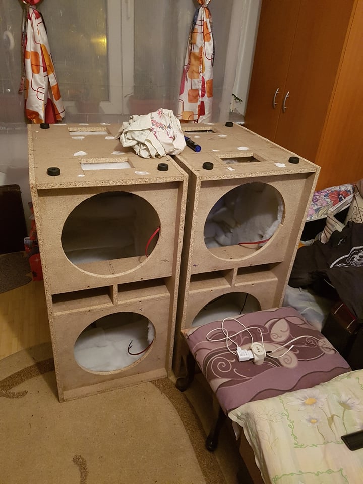

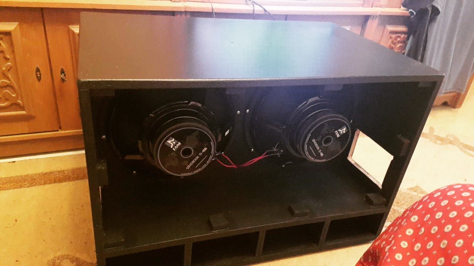

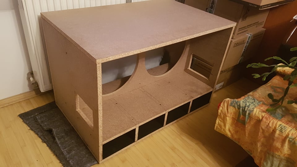

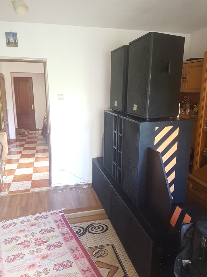

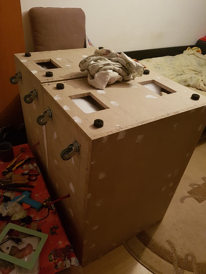

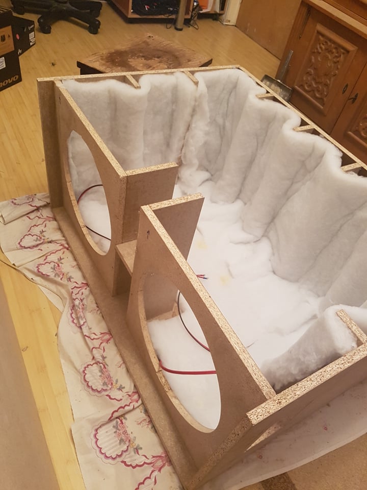

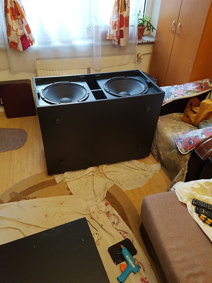

Soundsystem facut in regim de amator.
Specs:
2x Bassreflex dual cu paudio hp15w (45-60hz)
2x Planar pentru kick cu Fane 15 400 (60-110hz)
2x topuri albastru tech :roll: (pe fullrange)
Next:
- refreshment cu tuffcab rosu, ele fiind vopsite doar cu vopsea pentru lemn pe baza de apa
- tabla perforata si nu expandata (mai tapana decat ce este acum)
Maybe next
- 2 incinte de 15 (sealed sau nu) pentru mid. (din cauza filtrelor topurilor, am un mare gol in midrange, pe woofer doar bass iar majoritatea mid-urilor se duc pe driver)

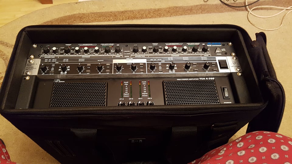

Amplificate cu Tamp tsa 4 700 (sub+top) Tamp tsa 2200 (kick)
Limiter alesis + crossover

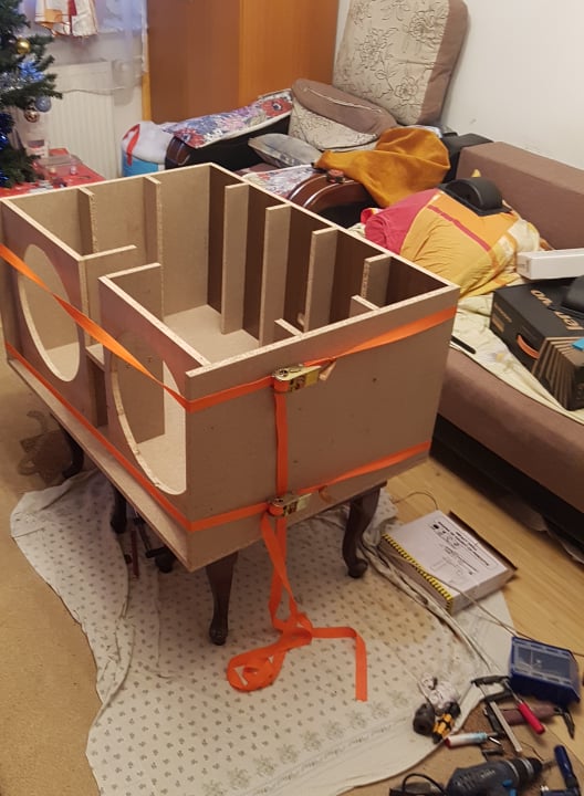

part 2 si cam atat

MesajScris: Vin Sep 07, 2018 2:30 pm
Mesaje: 568
Localitate: iasi
felicitari pt constructie. hp15w eu zic ca e slabut pt subwoofer. eu zic ca mai bn faceai 4 basi de 18 decat aia 4 dubli. chiar daca zici ca ai suprafata mai mare cu astia de 15.acum depinde ce sonorizari faci. rotile alea sa stii ca sunt cam micute pt greutatea subwooferului.
 Subiectul mesajului: Re: "Sound Digger" soundsystem
MesajScris: Vin Sep 07, 2018 2:42 pm
Mesaje: 51
Mersi. Stiu, totul a fost facut pe bucati pe parcursul unui an. Hp.urile au fost primele si nu m.am aruncat la altceva din motive de siguranta in caz ca nu iese ce trebuie (cel mai simplu proiect cu cele mai ieftine dif.) Acum regret ca nu am facut pe 18, dar pe viitor e timp. Cu un dsp pot trece putim din bass si pe planare..sa le scad pana la un 50hz..si mai adauga. Crossoveru nu.mi permite
MesajScris: Vin Sep 07, 2018 3:26 pm
poti face pe viitor upgrade la subwoofere.
Daca pui niste Oberton 15XB700 , poti avea in final niste basi cu adevarat performanti cu o investitie destul de redusa
https://www.poweraudio.ro/difuzoare_profesionale/Oberton_difuzoare_profesionale/difuzor_oberton_15XB700?filter=18
