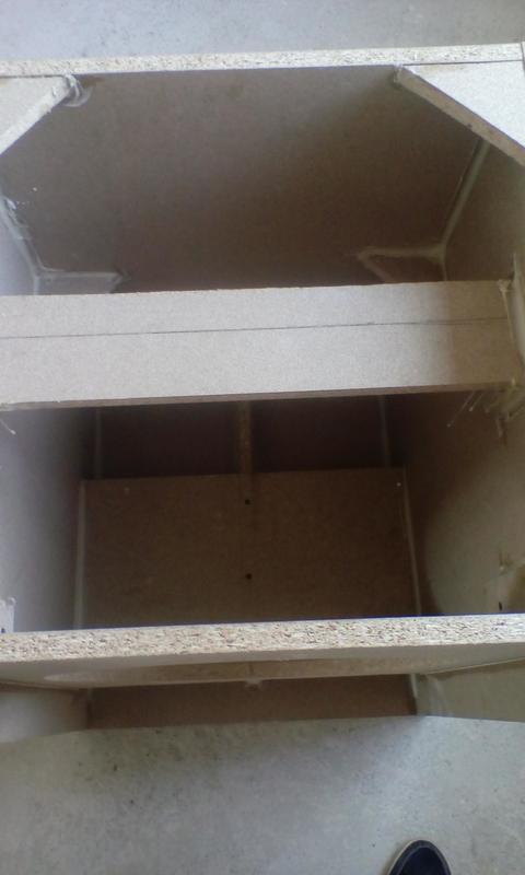

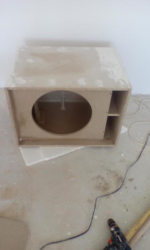

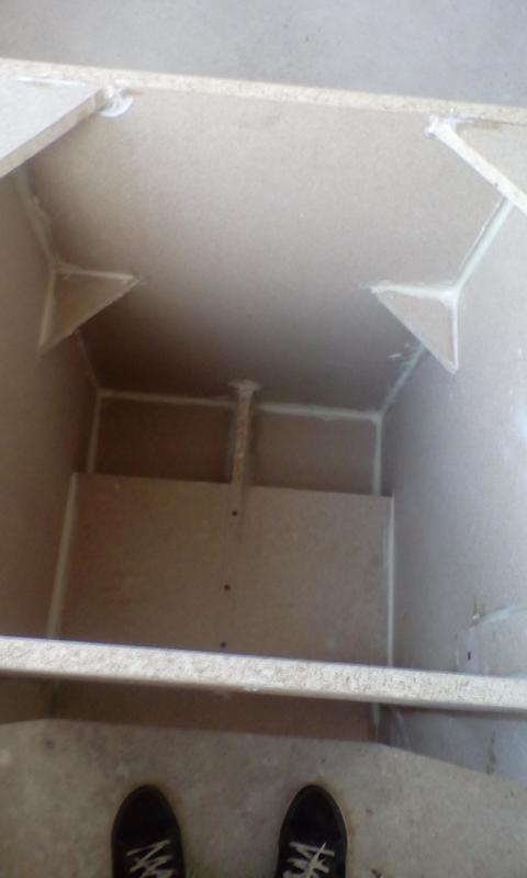

De curand am renuntat la 2 basi pe 15 beyma lx60v2 care imi ocupau prea mult loc si erau prea grei fiind din mdf 18 si parca nu coborau in frecventa cum as fi vrut eu. Am zis sa merg din nou pe un dif de 18 in care sa nu fiu nevoit sa bag mii de w in el care sa imi arate ce poate.
Mam oprit la oberton 18 b450 de care pot sa zic ca este un difuzor excelent pt banii lui.
http://www.poweraudio.ro/difuzor_oberton_18B450
Parerea mea ca pt sonorizari mobile 2 basi si 2 sateliti pe 12 neo sunt mana de aur. Eu iam facut o incinta de aproximativ 165l utili acordat la 45hz din pal de 18mm si a iesit la maxim 35kg, il pot cara fara probleme singur pe scari.
Momentan mai am de chituit tot si apoi de aplicat vopsea neagra tuffcab. Eu il amplific pe un canal la un t-amp e800.
De nevoie de bani am vandut xp3000-ul si basii pe 15 ca pt casa oricum era f mult si chiar nu imi pare rau pt alegerea facuta.
cateva poze din timpul constructiei:

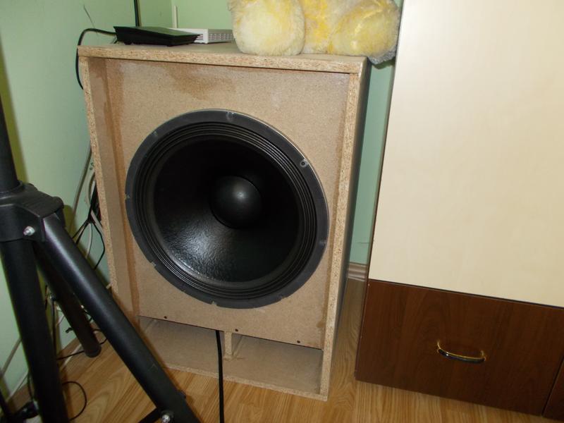

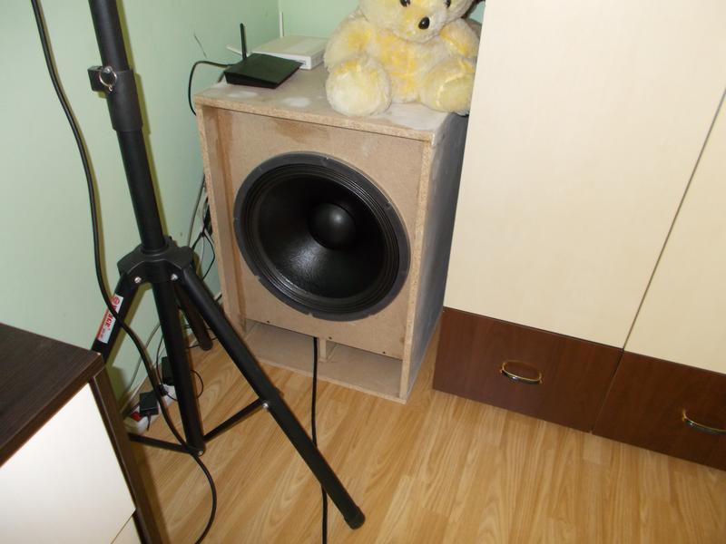

Ai putea pune cateva poze in plus cu difuzorul, te rog?
Cu ce sateliti il folosesti si cum se ''intelege'' cu ei?

Multumesc de raspuns si asteptam poze cu diful si apoi cu subul gata.
Satelitii pe 8'' coboara suficient cat sa se imbine cu el? Pe la ce frecventa faci taierile satelit/sub?

Sateliti sunt taiati la 120hz. poze cu diful https://s1.postimg.org/9pojaosk9r/DSCN0463.jpg https://s1.postimg.org/1ndbw2tgf3/DSCN0464.jpg https://s1.postimg.org/3j2o2v1grz/DSCN0465.jpg https://s1.postimg.org/7krevfgs5r/DSCN0467.jpg
