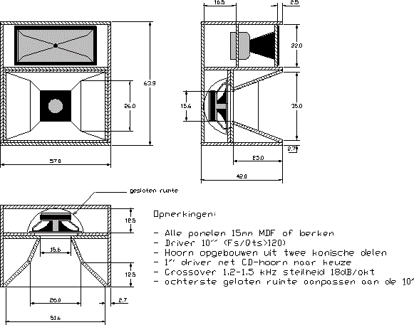

Impreuna cu formatia am hotarat sa construim un sistem de la 0 cu difuzoare de aici.
As dori ca topurile sa fie horn dupa aceasta schema :
Fane mid.gif [ 12.05 KiB | Vizualizat de 5248 ori ]
Iar basii sa fie 2x15 dupa schema asta: viewtopic.php?f=92&t=9948
Sistemul il vreau in 2 coloane bass+top pe o parte, la fel si in cealalalta parte.
In basi ca difuzoare m-am gandit sa pun MAG M1580 sau E15-LF, iar in topuri sa folosesc beyma 10MI100 cu b&c de610. Totul o sa fie procesat. Ca amplificator m-am orientat la poweraudio b8 avand 4 canale cred ca este tot ce am nevoie. Se va canta doar live. Astept pareri pro-contra . Multumesc, o seara buna

E15LF este foarte OK
Restul difuzoarelor sunt bine alese
O sa fie un sistem interesant.
Recomand totusi ca topul sa-l modifici sa sa incerci sa-l faci trapezoidal pt aspect mai frumos 8)

Sa vedem ce zice nenea tamplar daca reusim sa-l facem trapezoidal :twisted:, proiectul incepe dupa trecerea sarbatorilor pascale.

Ca driver cred ca am sa aleg P-audio SD63bf 1.5 diferenta intre el si b&c nu o vad...
 Subiectul mesajului: Re: Sistem de la 0
MesajScris: Joi Mar 15, 2018 9:47 am
Mesaje: 19944
Nici nu este o diferenta din punct de vedere tehnic
MesajScris: Joi Mar 15, 2018 9:48 am
Membru din: Joi Feb 15, 2018 7:40 pm
Mesaje: 29
Multumesc pentru suportul tehnic, il pot folosi cu hornul ph85 ?
MesajScris: Joi Mar 15, 2018 10:42 am
Mesaje: 19944
da, PH85 este o alegere buna
