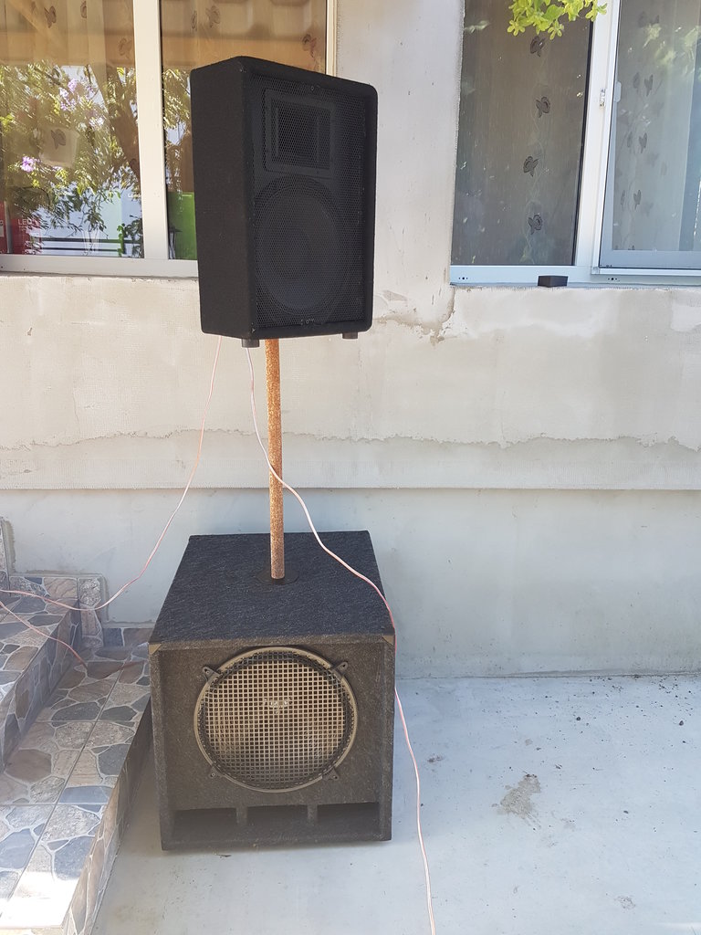

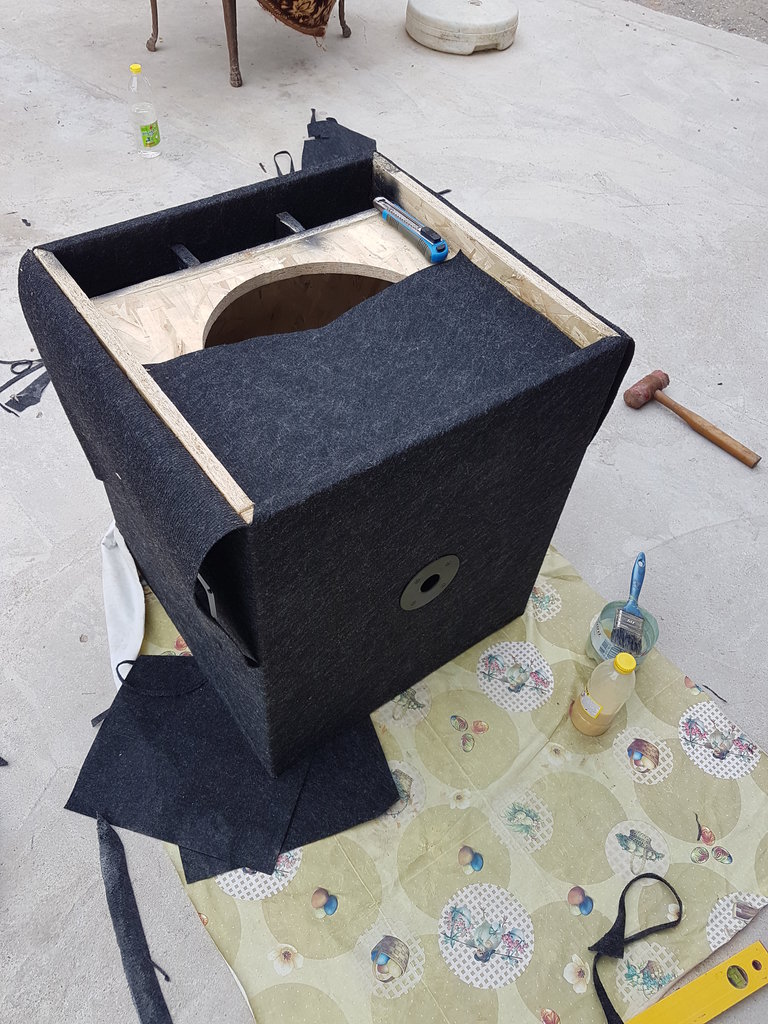

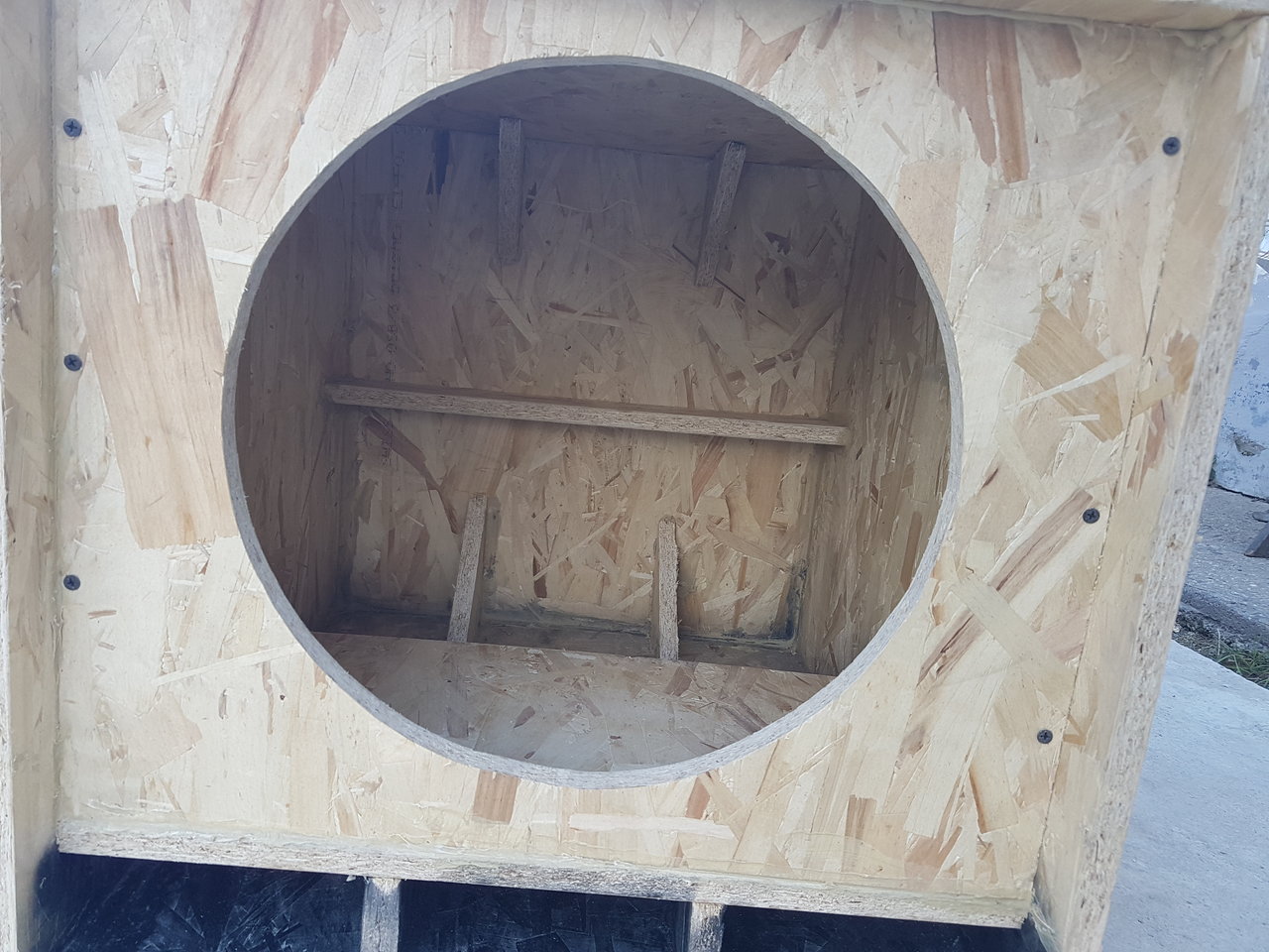

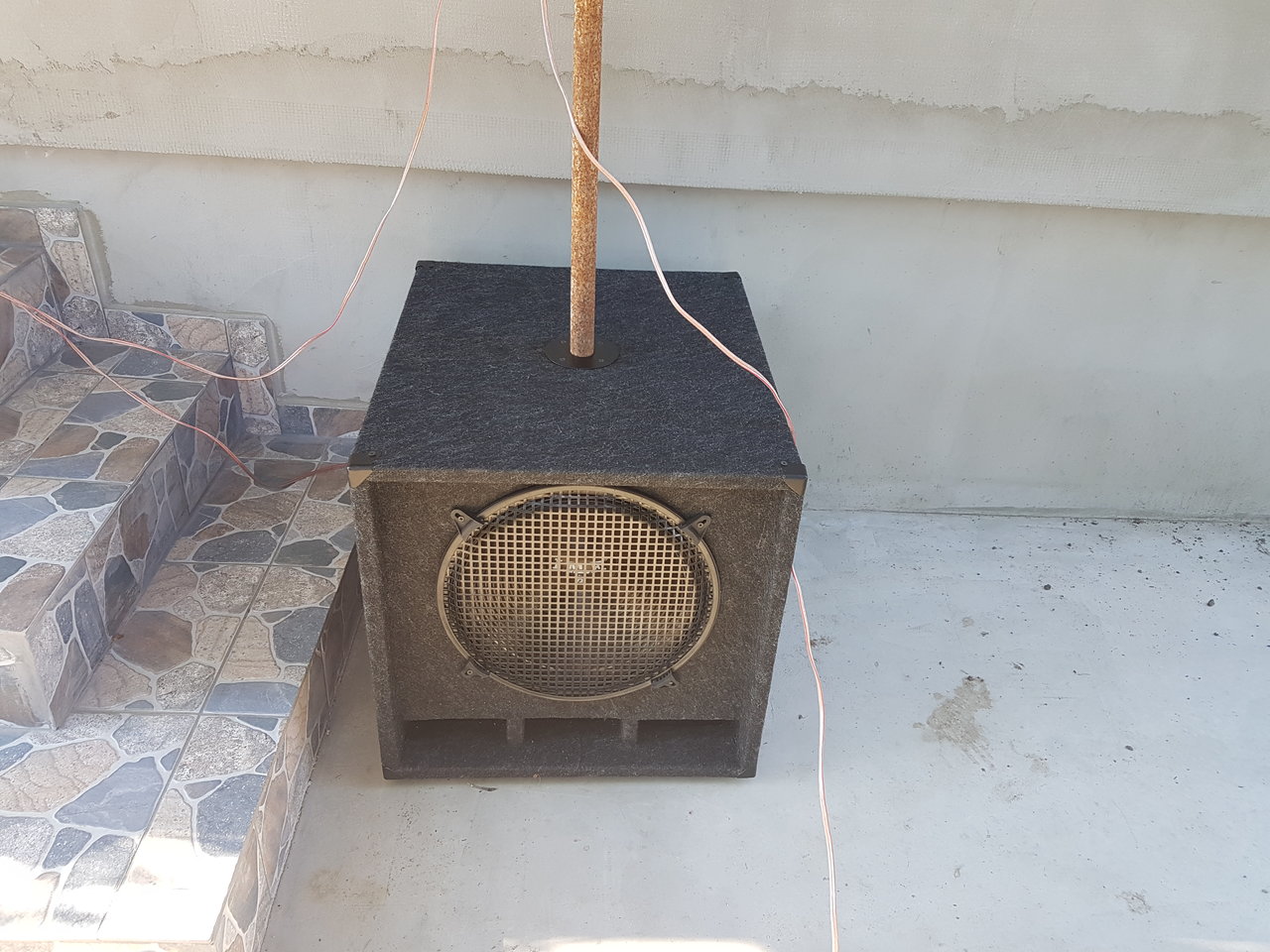

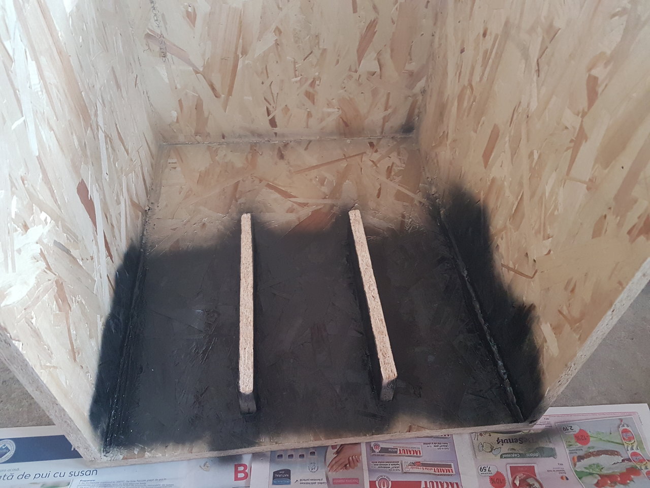

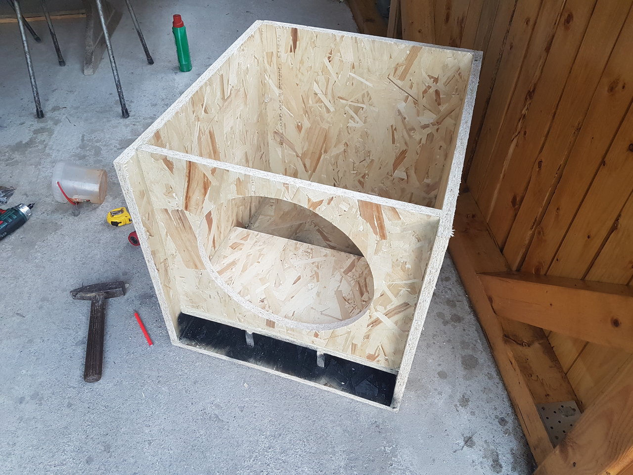

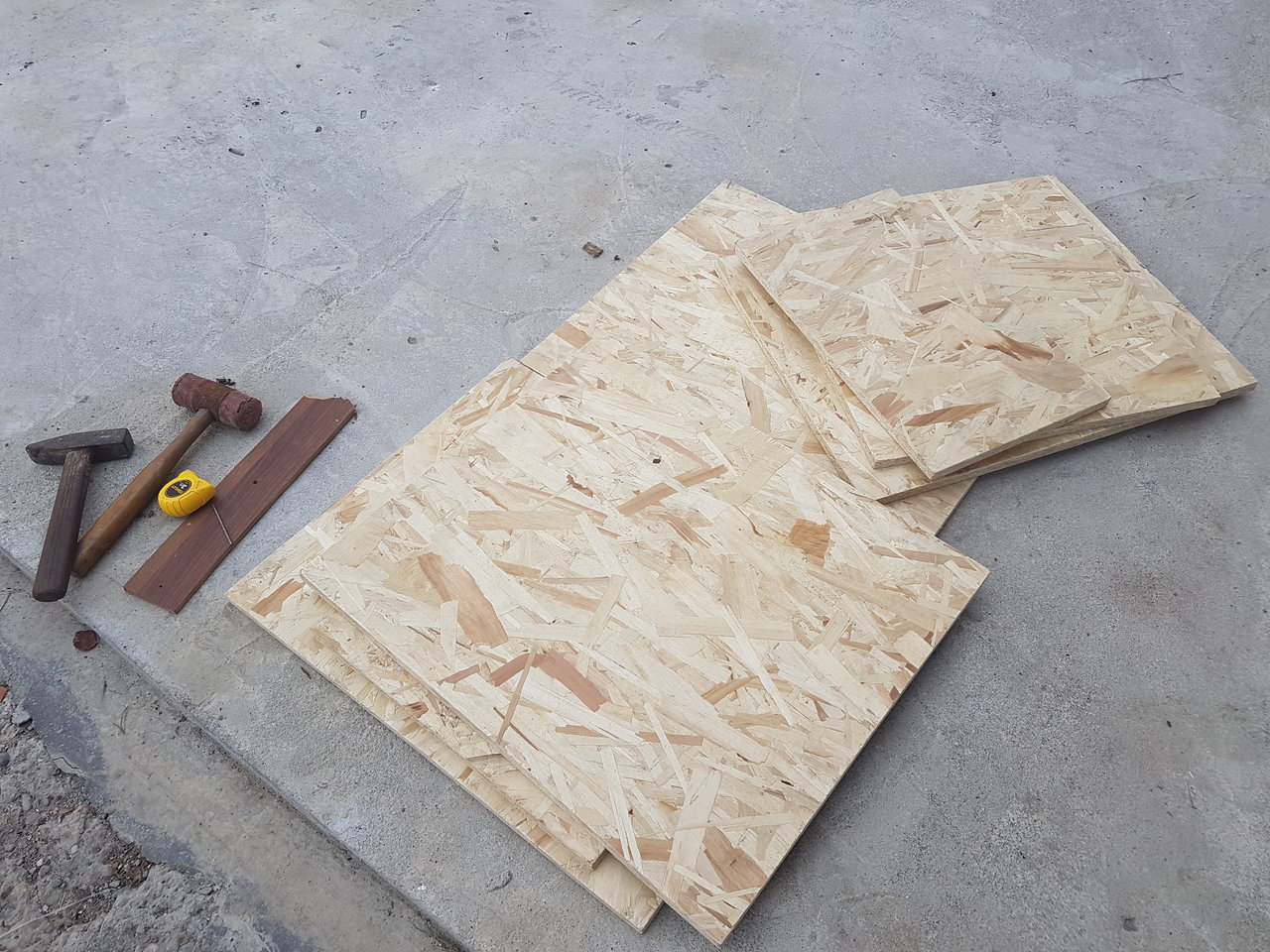

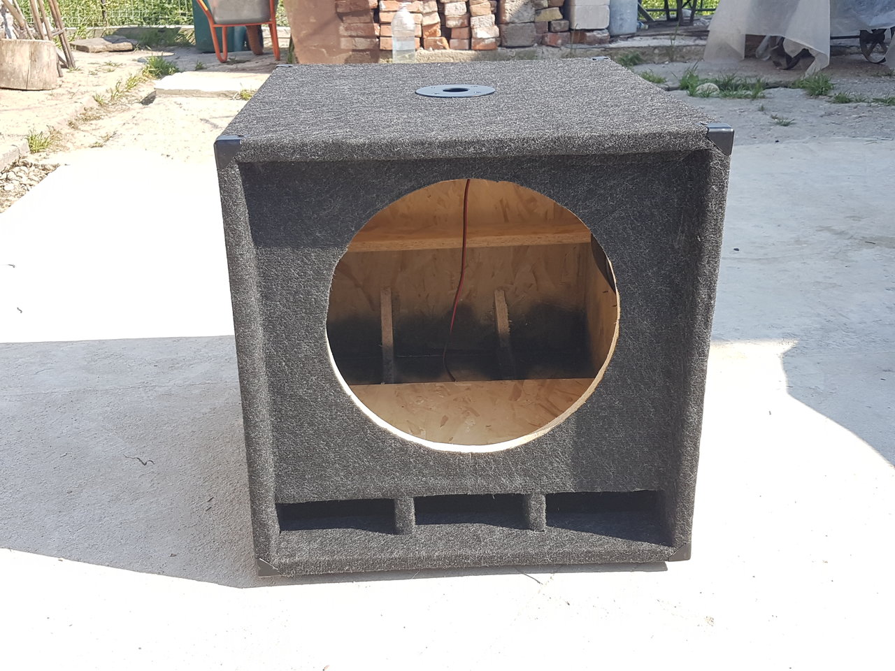

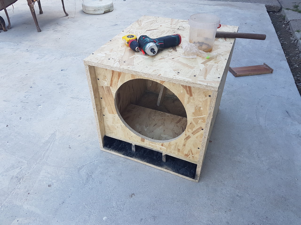

Subwoofer-ul a fost realizat dupa o schema de pe acest forum. Difuzorul folosit este versiunea cea noua. Este "prima mea boxa" pe care am facut-o. Materialul folosit este OSB de 18mm. La imbinari am folosit holsuruburi de 55mm si Montage kit. Mocheta este de 5lei/mp ce se gaseste in magazine de bricolaj pe care am lipit-o cu prenadez. Ca masura de siguranta am etansat mufele si flansa cu silicon.
Singura greseala pe care am facut-o este ca am gresit pozitia la gaura pentru unul dintre manere din cauza oboselii ( nu se observa decat daca te uiti atent). Urmeaza sa pun saptamana urmatoare fonoabsorbant.
L-am probat afara pe un canal de la ep2000 alaturi de un filtru activ diy si high-pass la 30hz, mixer Yamaha mg10xu si se aude bestial. L-au acompaniat 2 Full-range-uri cu ew1205, drivere MNC (bunicele) si filtre dyfp 20. Imi vibreaza tabla pe casa la jumatate din putere iar la limita de clip nu mai zic :shock:. Au innebunit vecinii :twisted: :twisted: . Un lucru ce ma ingrijoreaza este cursa difuzorului care mi se pare cam mare. O sa ma mai joc cu reglajele de sunet ale laptop-ului ( folosesc Maxxaudio Waves )

Nu arata rau deloc, mai ales daca zici ca e prima boxa facuta de tine.
Legat de difuzor. Daca difuzorul e nou, abea dupa vreo 2-3 chefuri isi va face rodajul si va suna la potentialul maxim. Pana atunci recomandat e sa nu tragi prea tare de el.
Cat despre cursa prea mare, cred ca un filtru low-pass la vreo 120hz ar trebui sa ajute. Recomand sa folosesti un crossover activ. De exemplu un cx2310 gasesti second hand si la 200 lei si va imbunatati mult sunetul.
P.S. da cu un spray negru pe teava aia dintre bas si satelit. Va arata mult mai bine.

Multumesc! Crossover-ul facut de mine are low-pass la 200hz. Nu e asa performant, dar pentru inceput e ok. Teava e pusa de proba :P :P .
