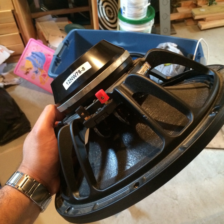

SALUT ACEST FORUM ȘI PE TOȚI MEMBRII SĂI, AM CONSTRUIT O INCINTĂ AUDIO DIN PAL DE 2,2 CM. GROSIME AVÂND VOLUMUL DE 54 LITRI, CU PORTUL DE AER STIL FANTĂ 40 CU 7 CM. DE CÎTEVA LUNI MĂ CHINUIESC SĂ CUMPĂR UN DIFUZOR SUBWOOFER SĂ-L MONTEZ ÎN INCINTĂ ȘI NU MĂ PRICEP SĂ-L GĂSESC ȘI SĂ-L CUMPĂR, AM NEVOIE DE UN DIF. CU FS. MINIM 40 HZ. ȘI SĂ FIE DE 12 INCH,EU M-AM GÎNDIT LA B&C 12NW76 DAR NU ȘTIU DACĂ VA SUNA BINE ÎN CUTIA MEA. ROG PE CINEVA CARE SE PRICEPE SĂ-MI SPUNĂ DACĂ POT FACE UN MIC SUB. DIN ACEST DIFUZOR SĂ SUNE BINE ÎN BASS,VARIANTE MAI BUNE DACĂ EXISTĂ. VĂ MULȚUMESC PENTRU AJUTOR.

Recomand sa te indrepti inspre un difuzor auto.
Difizoarele pro , nu prea merg ca subwoofer cand au diametre mici sub 15 inch.

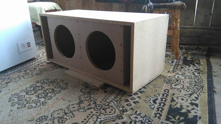

DACĂ MONTEZ UN LOW-PASS REGLAT LA 50-60 HZ VOI AVEA BASS CU ACEST B&C ?

acel difuzor nu e recomandat pt subwoofer, in schimb combinat cu un driver iese un satelit jmecher. degeaba montez acel low-pass. nu chinui diful degeaba ca e pacat de el.

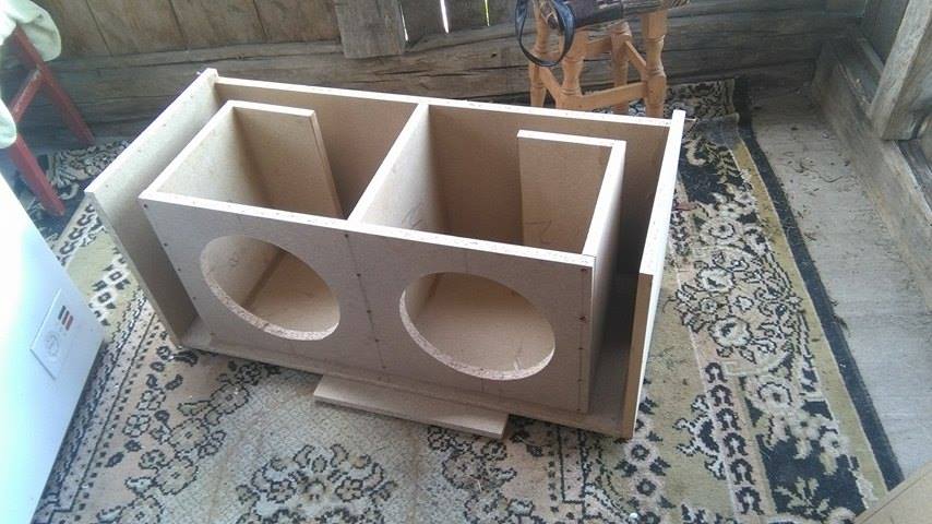

MULȚUMESC pentru răspuns, voi face doi sateliți cu două B&C, poți să-mi recomanzi ceva să meargă bine în cutia mea ? Are 54 litri, portul are 40 cm. lungime, azi l-am modificat la 5 cm.lățime. Cred că pentru o cameră de dimensiune medie ajung un 3oo watt rms. Trebuie să montez un low-pass în cutie ? Ajută-mă dacă poți, sunt depășit de situație.

din pacate pentru tine, singura solutie ar fi acest model:

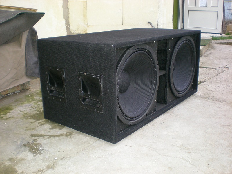

Acest Woofer pare să fie perfect pentru cutia mea, se potrivește perfect la găuri, sună bine pe voci și instrumente, are și puțin bass.Cred că ar fi perfect pentru full-range.Voi cumpăra două, cînd voi termina de finisat cutia, am chituit cu chit de mașină și se șlefuiește greu, parcă e piatră. Sub-ul îl voi face mai tîrziu, din două difuzoare de 18, două în aceiași cutie separate pe mijloc. Am înțeles acum că pentru bass nu există cale de mijloc, dif. de 18, obligatoriu.

Se poate si pe 12 inch si cu rezultate devastatoare in aer liber (vezi Paradox TX1000 - nexus acoustics). Ideea nu e ca nu merge pe 12 sau pe 15, dar majoritatea proiectelor de bass/subbass ce le gasesti free pe internet sunt pentru 18 inch si atunci automat vei tinde sa mergi pe 18.
