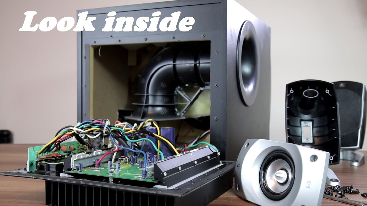

Pai ce nu a iesit bine? Cutia? Nu suna cum trebuie? Vezi ca cel mai important aici e ventul acela, cum il vezi in imaginea de mai jos. Stii doar ca la incintele bass-reflex dimensiunile portului si ale incintei sunt cruciale. Poti sa faci aceeasi incinta si folosesti un vent cat de cat egal cu cel original. Nu imi place la Z5500 ca placa cu circuite e in camera de rezonanta a subului. Eu detin un JBL 140/230 SUB (camere diferite intre placa si transductor) si sunt mai incantat decat orice pe lume. Am facut cele mai migaloase si mai detaliate teste in REW, in camera mea pana cand nu mai aveam ce sa mut sau sa pozitionez si in momentul asta suna impecabil. De fiecare data cand sunt liber sa pun muzica, imi iau scaunul il pun in coltul camerei opus subwoofer-ului si astept sa imi vibreze ochii si hainele pe mine. :twisted:

Cred ca orice as incerca eu tot nu iese ca originala.. cel mai bine iau de la cineva o incinta originala si ii mai fac eu dupa o placa in loc de radiatorul ala ca sa o inchid si aia e.
