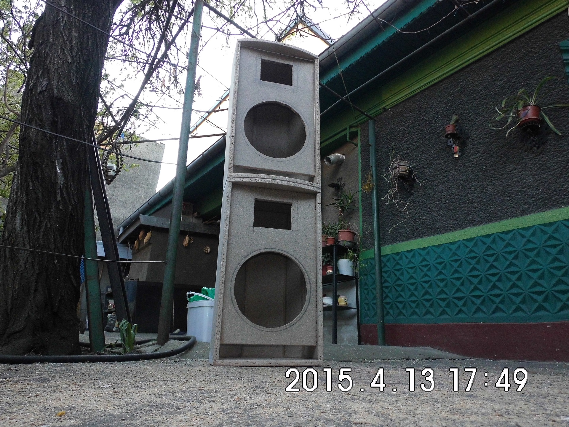

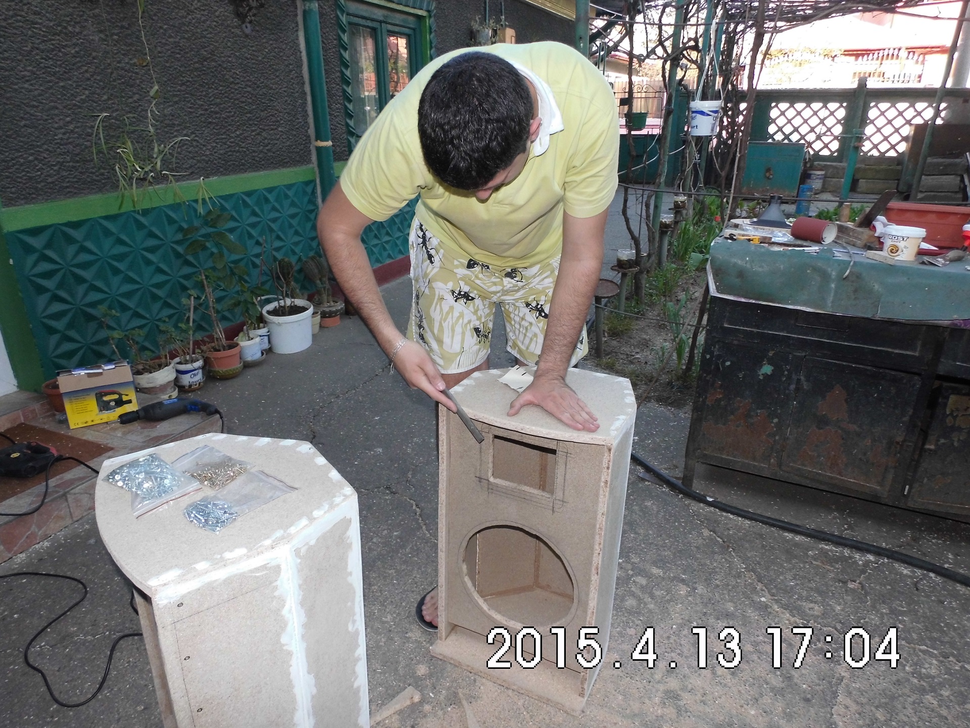

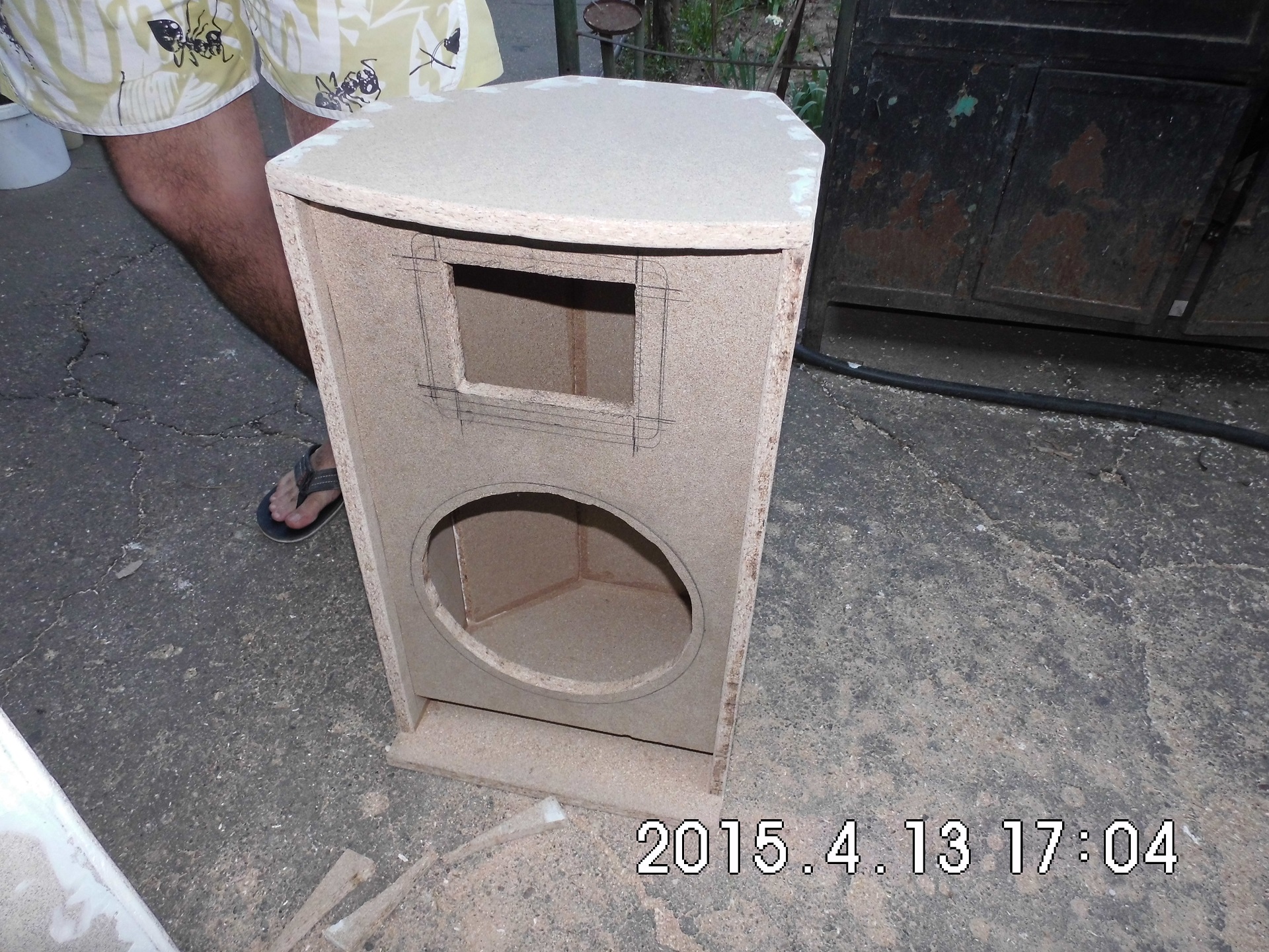

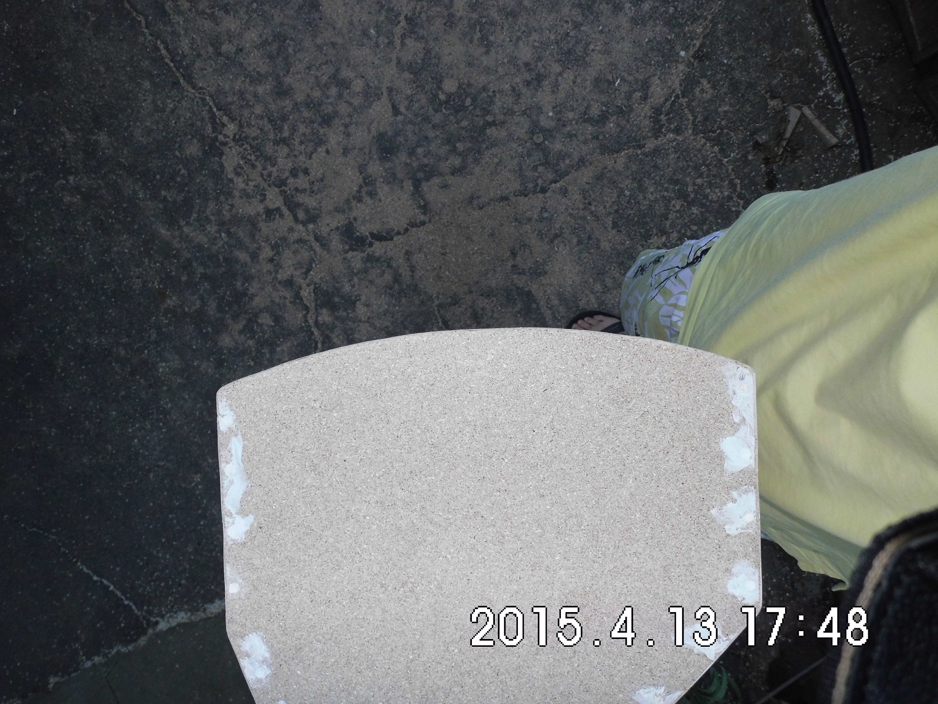

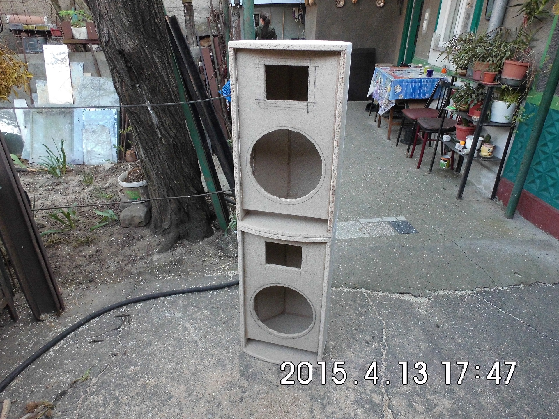

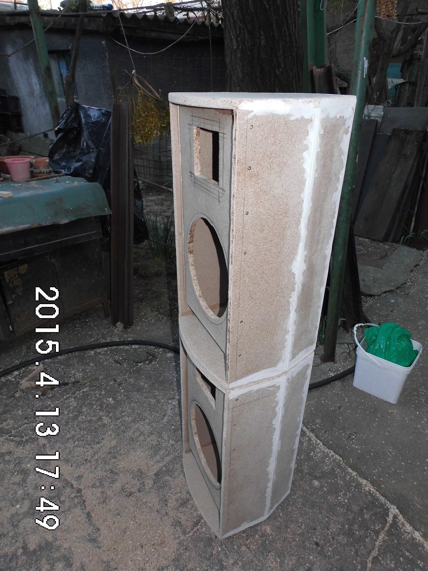

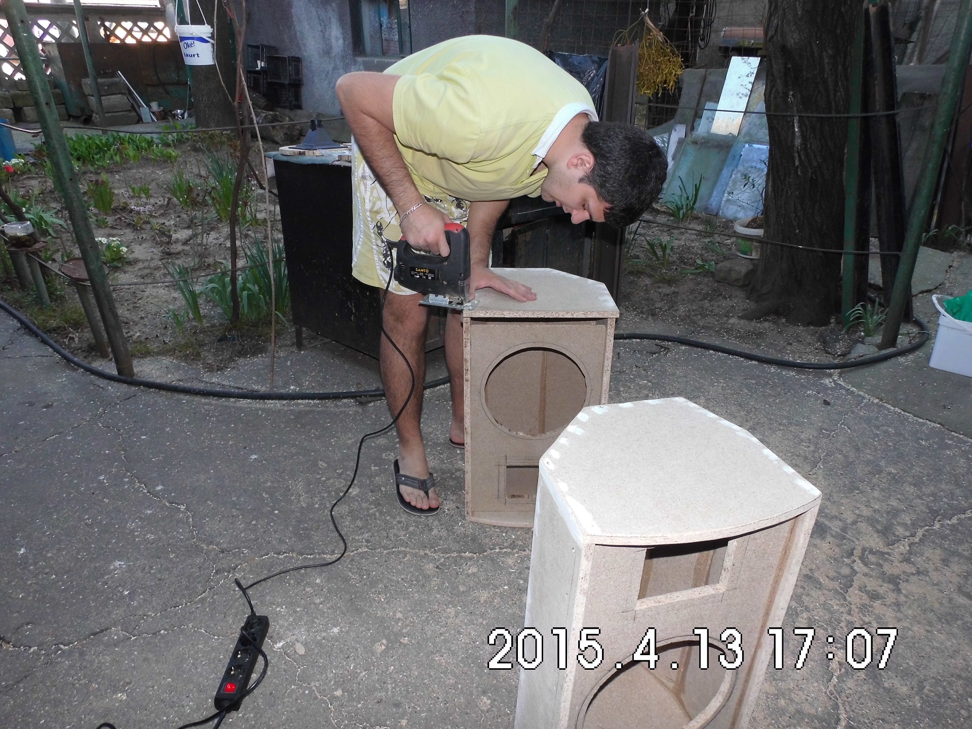

Pana la urma am renuntat la tego ....am facut carcasele din pal de 18 mm ....mai trebuiesc retusate. Dupa 2 saptamani de stres si batai de cap am ajuns la 60-70% cu proiectul ales de mine. Sper ca m-am apropiat cat de cat de original :)

Doamne ajuta :)

mereu ma bucur cand vad oamenii ca pun mana si isi construiesc ceva acasa 8)
Felicitarile mele!

Multumesc frumos. Maine voi incerca sa la fac si o mica proba.
Am si eu o intrebare Mircea daca se poate. Unde se lipeste buretele cofrat ..pe care din pereti?
Era sa uit ..pateste ceva filtrul daca la o boxa folosesc doar partea de bass pt ca nu am al 2lea driver :)
Atentie!! Cand bati in MPC ,intai taieti unghiile de la degete :))[color=#FFFF00][/color]
 Subiectul mesajului: Re: Am si eu o intrebare.
MesajScris: Mar Apr 14, 2015 9:59 pm
Conectat
Buretele se lipeste pe fetele paralele
Trebuie sa pui o sarcina altfel risti sa strici amplificatorul.
