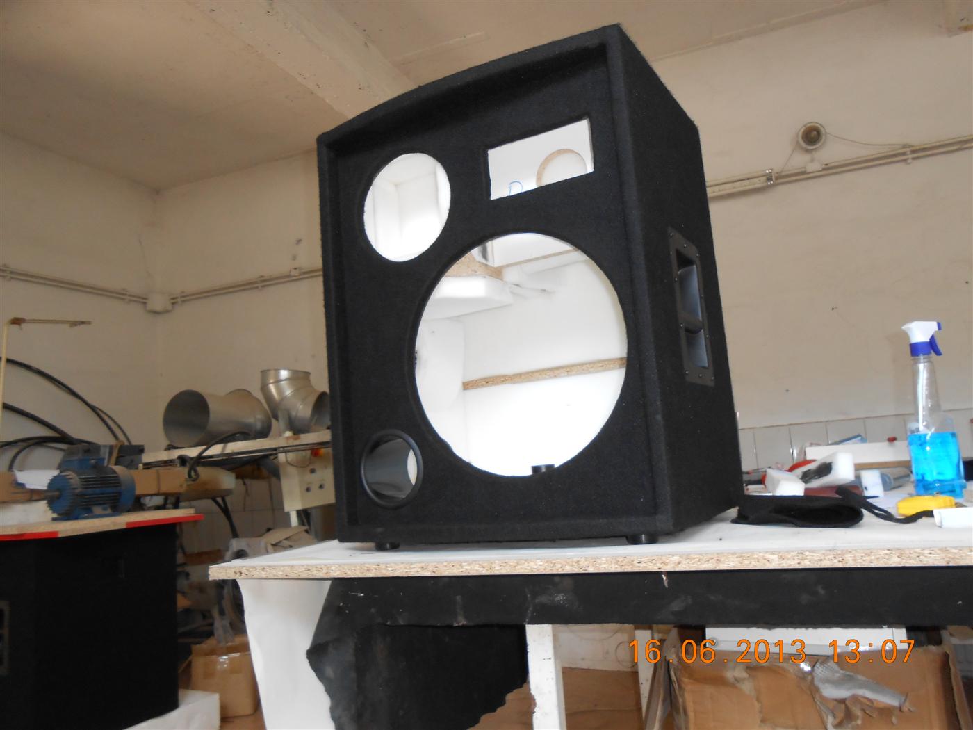

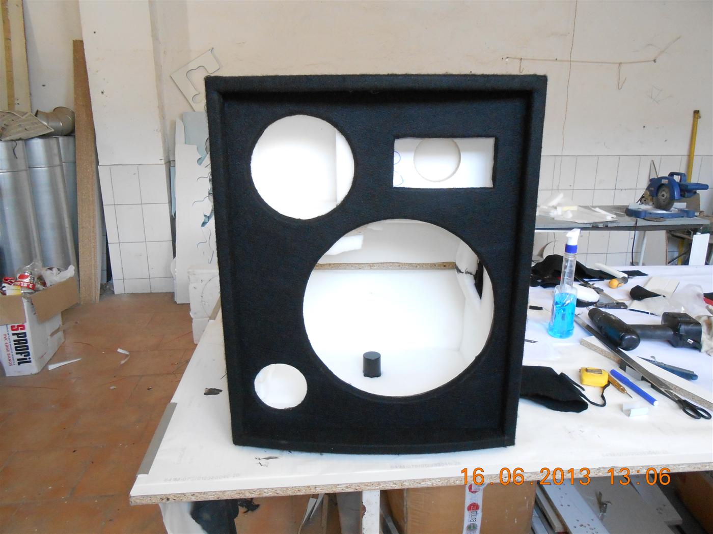

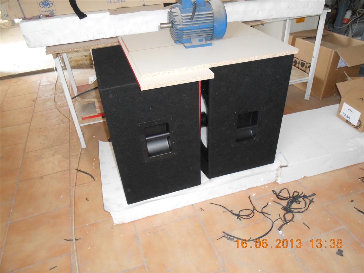

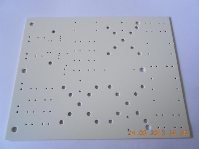

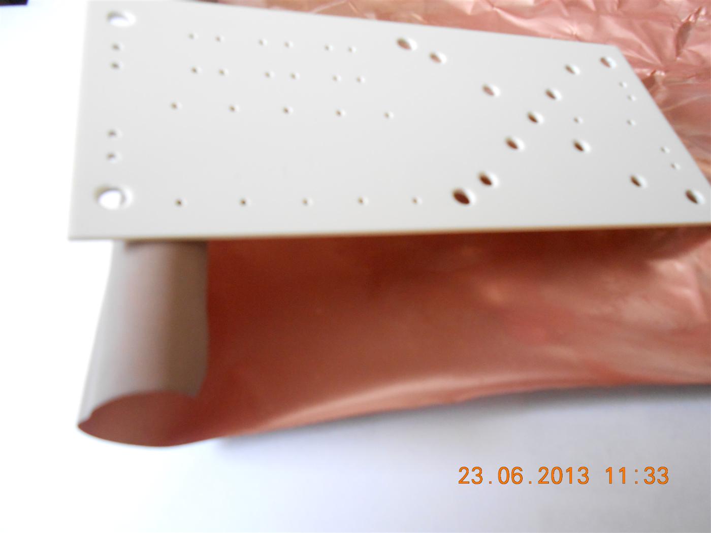

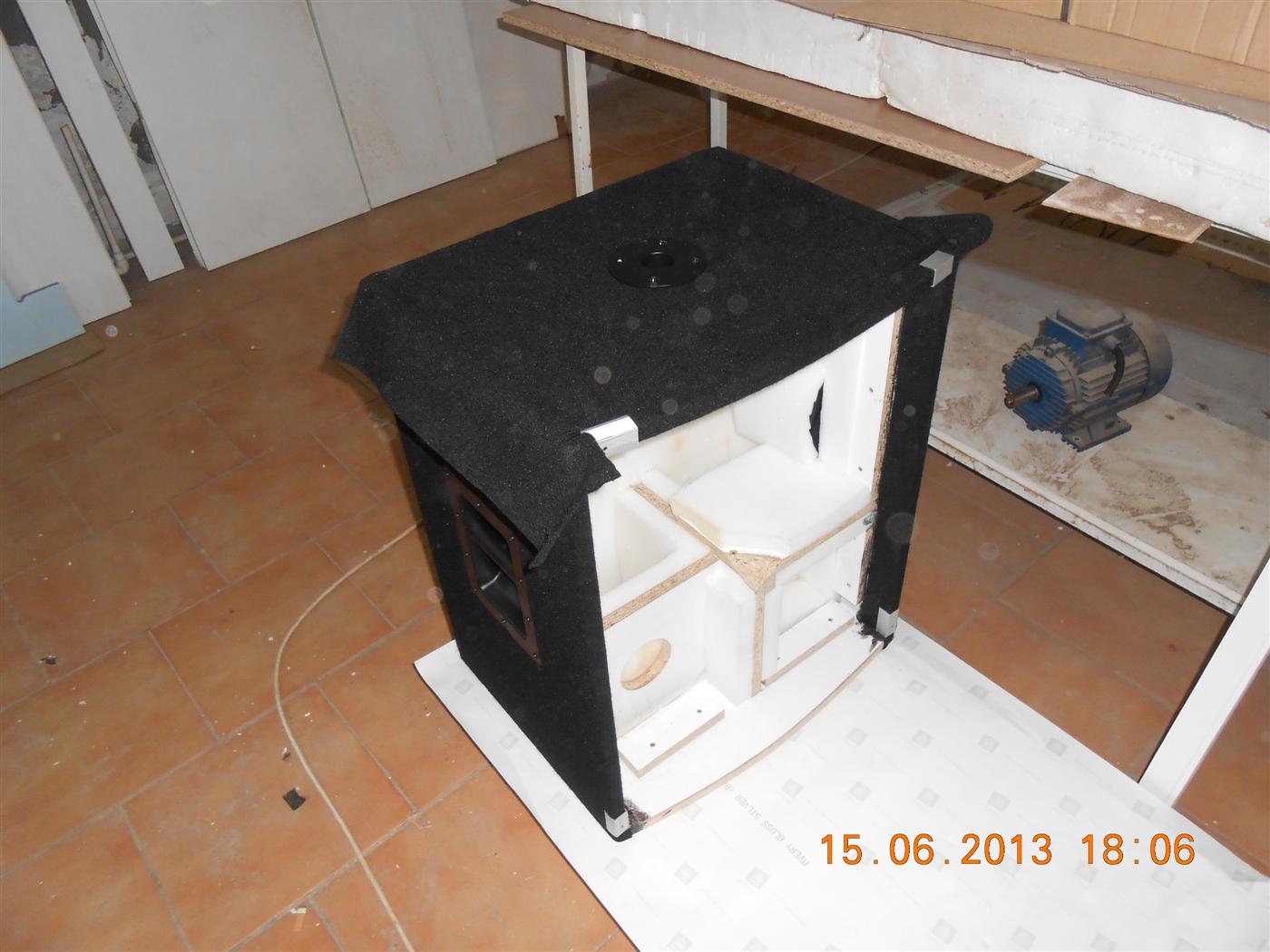

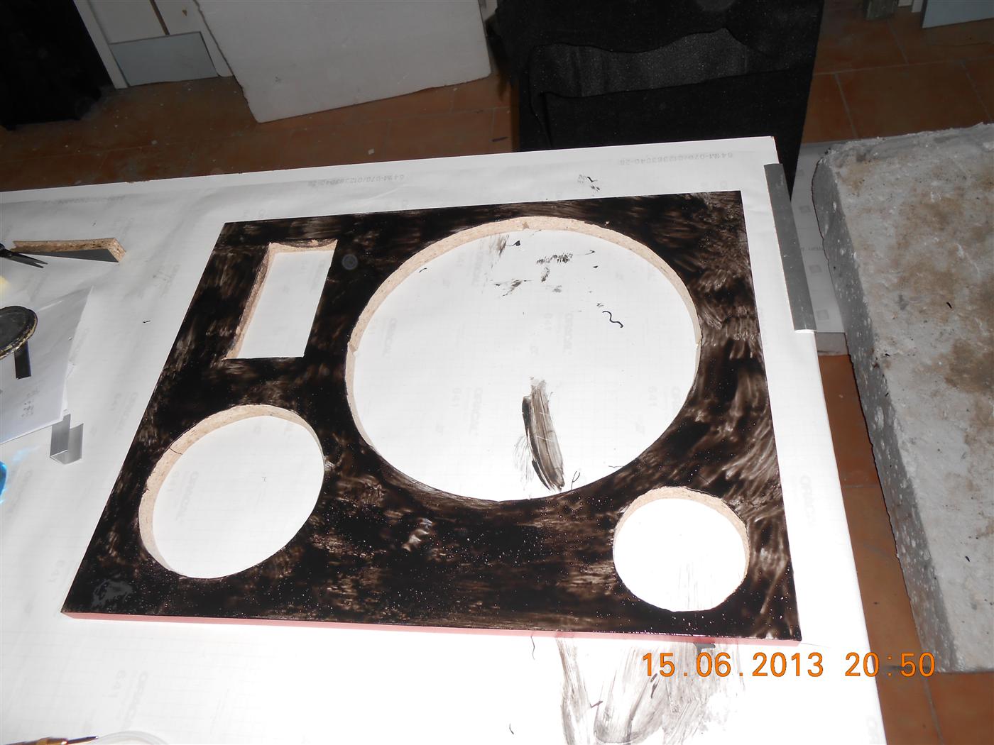

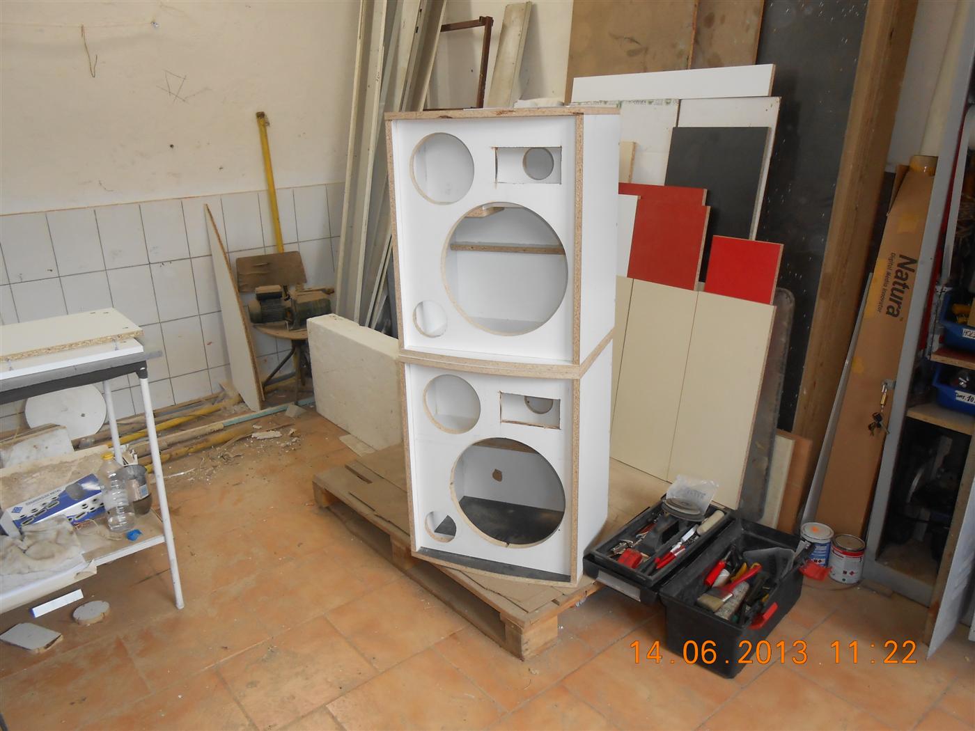

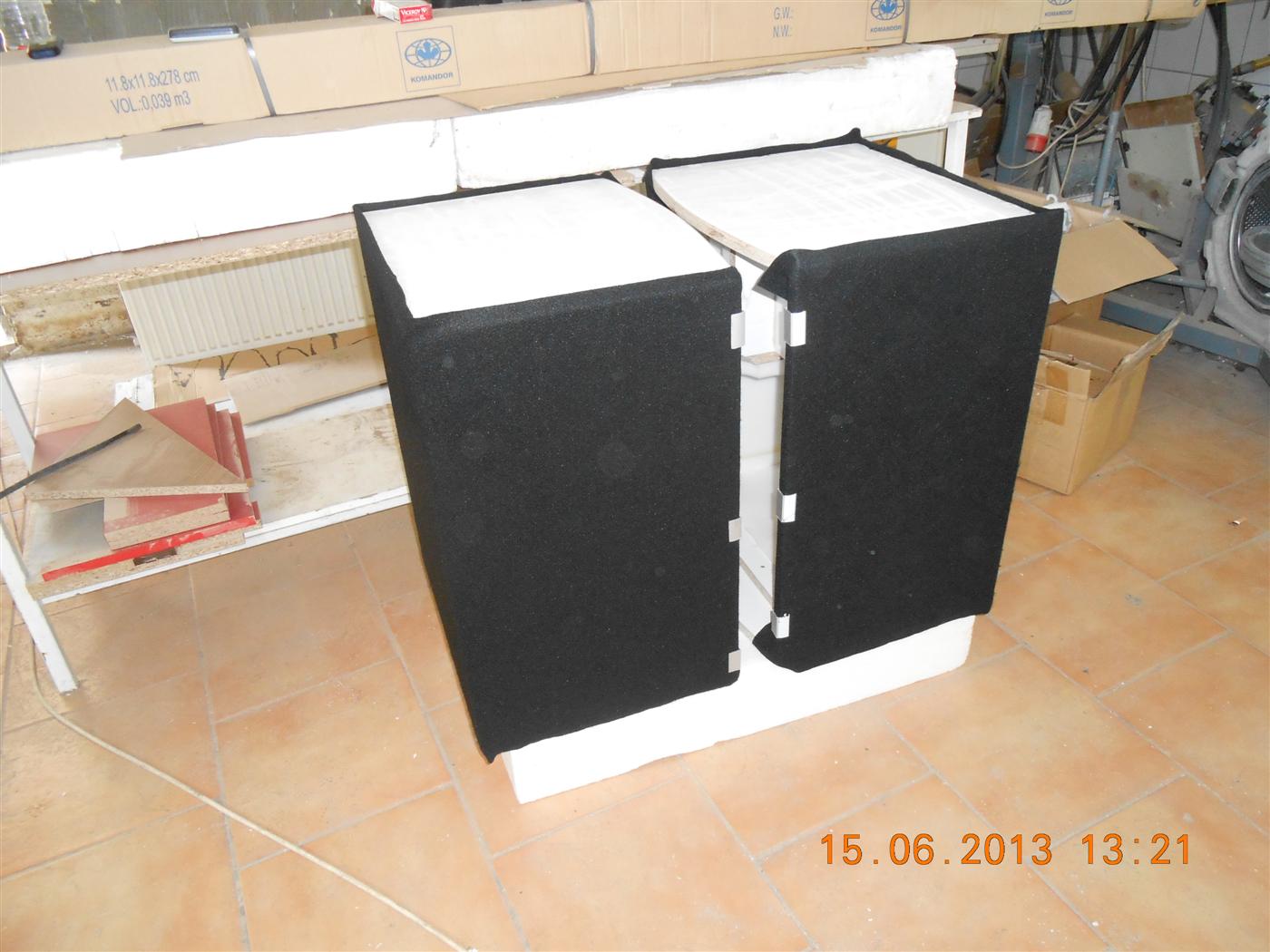

 Subiectul mesajului: Clona Menadi 3 cai 15" + 6.5" + TW
MesajScris: Mar Iul 08, 2014 10:32 am

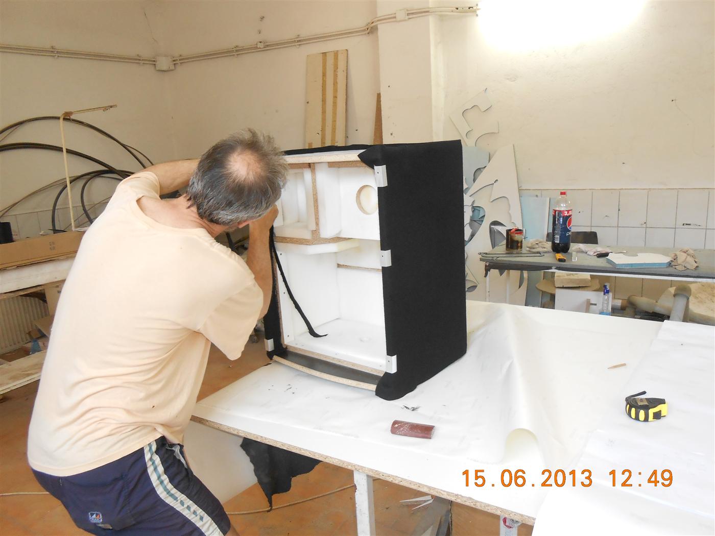

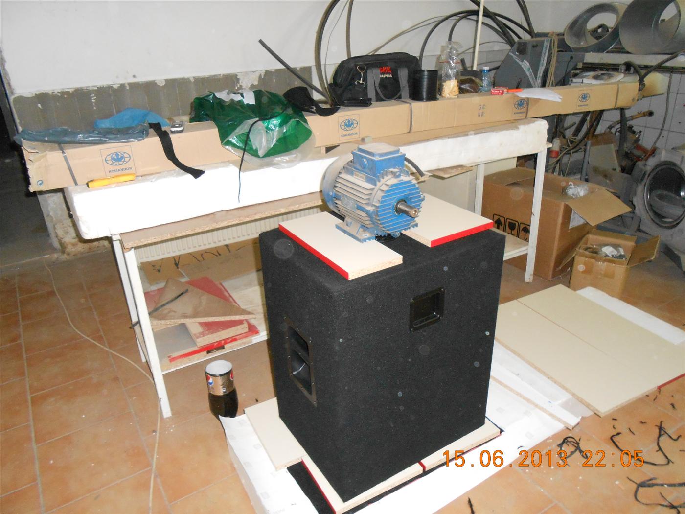

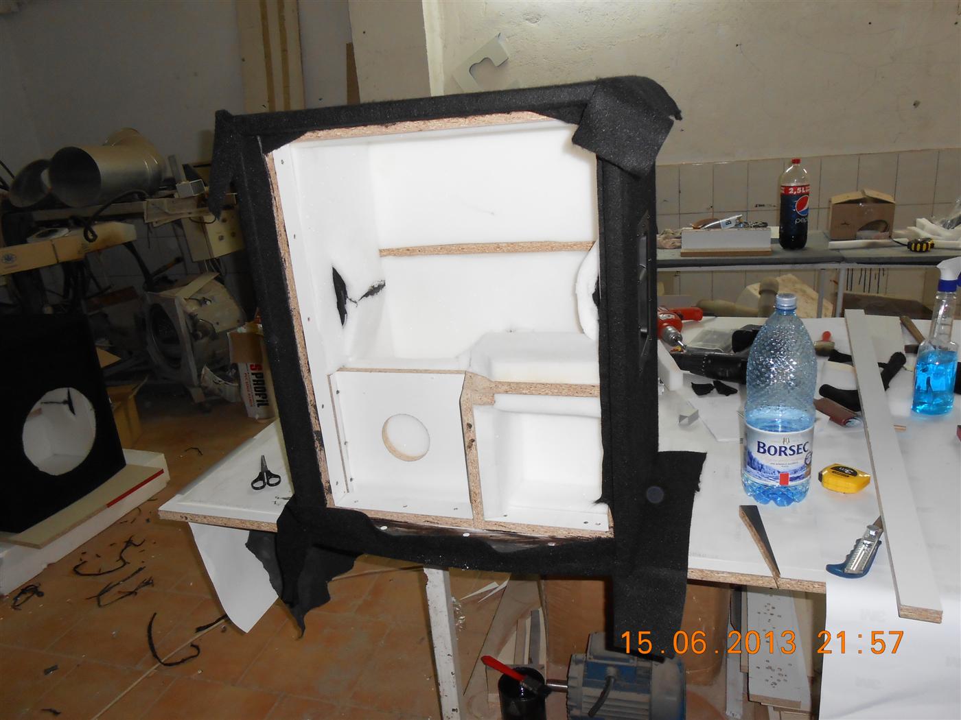

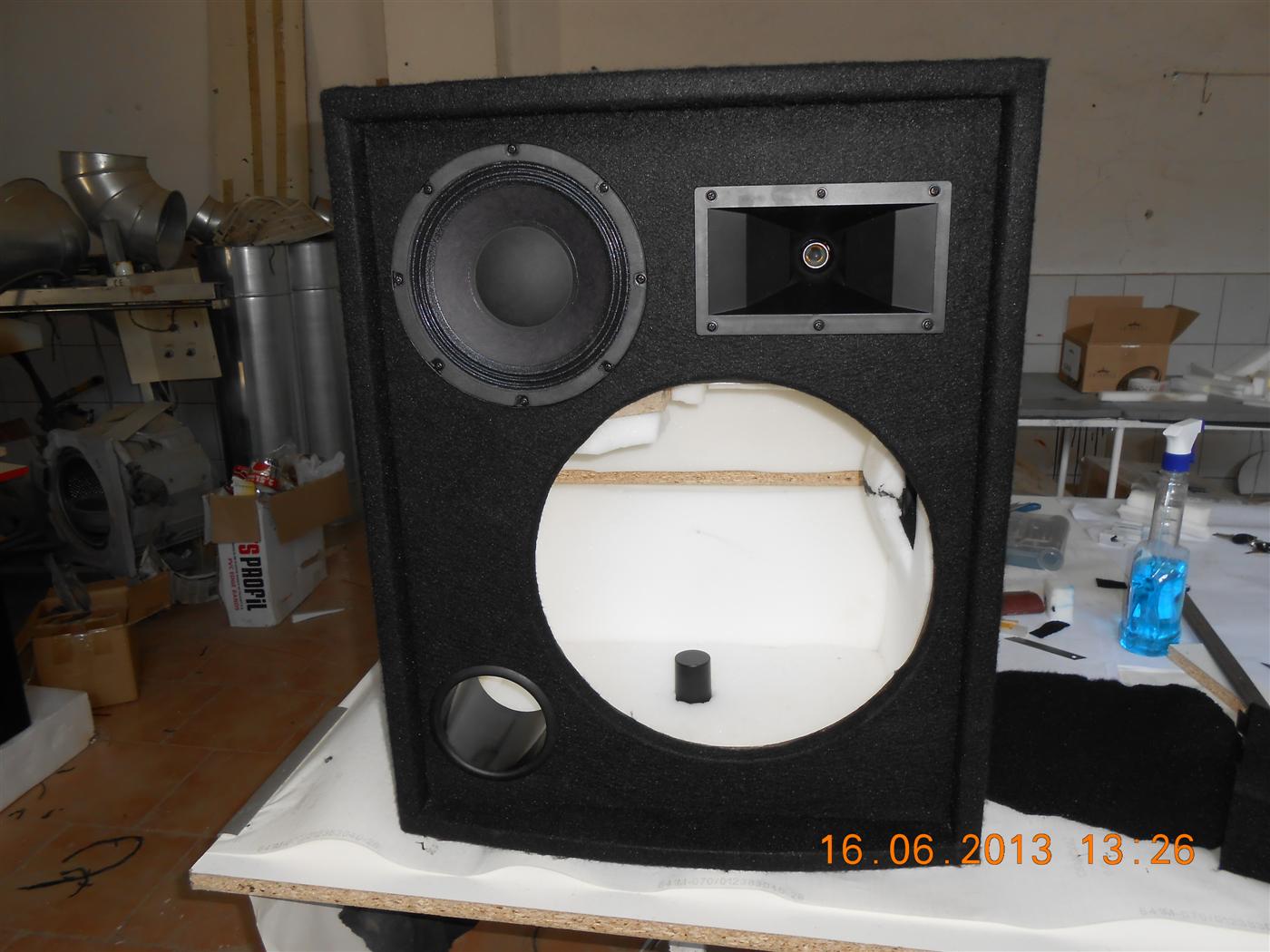

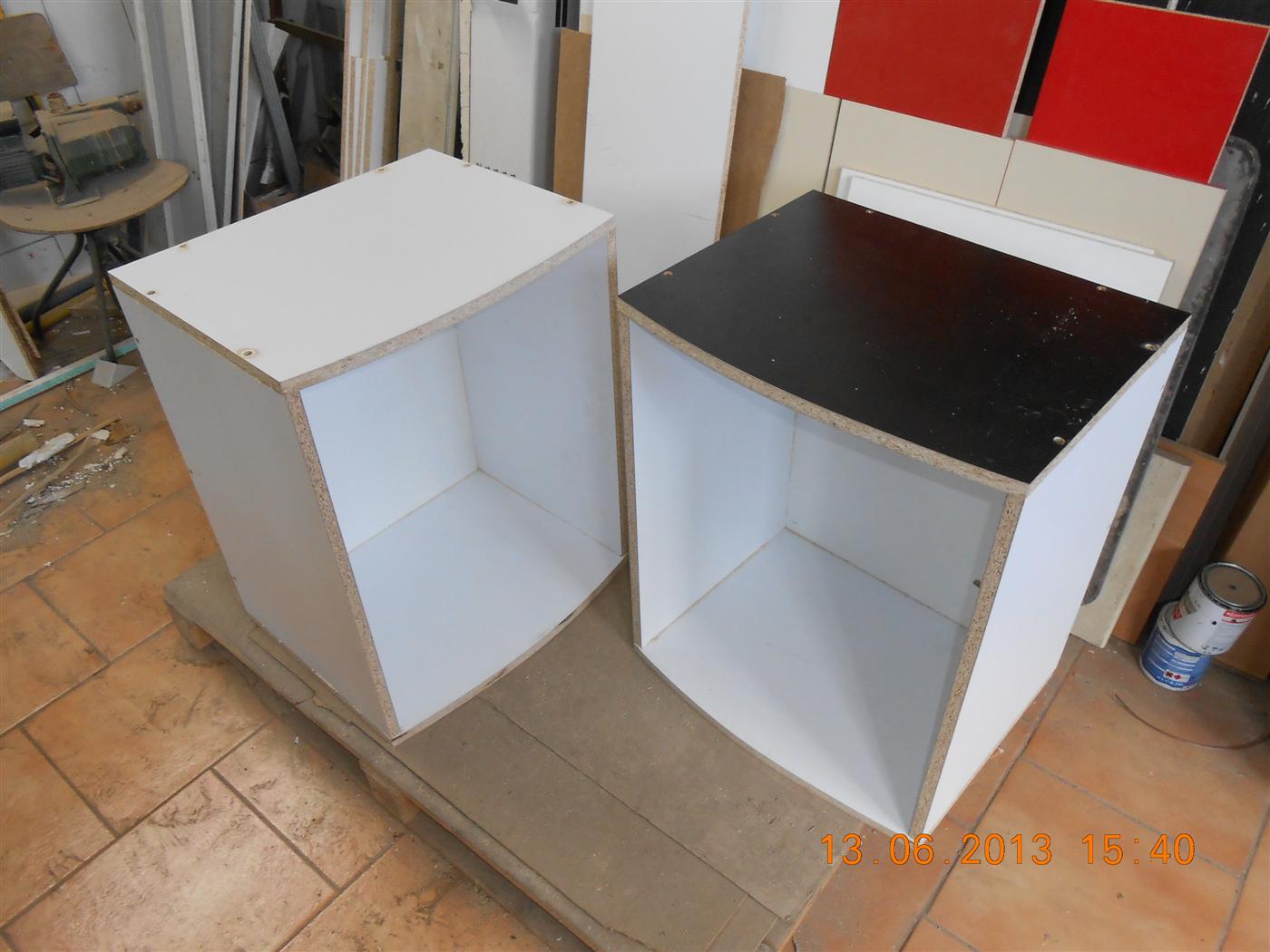

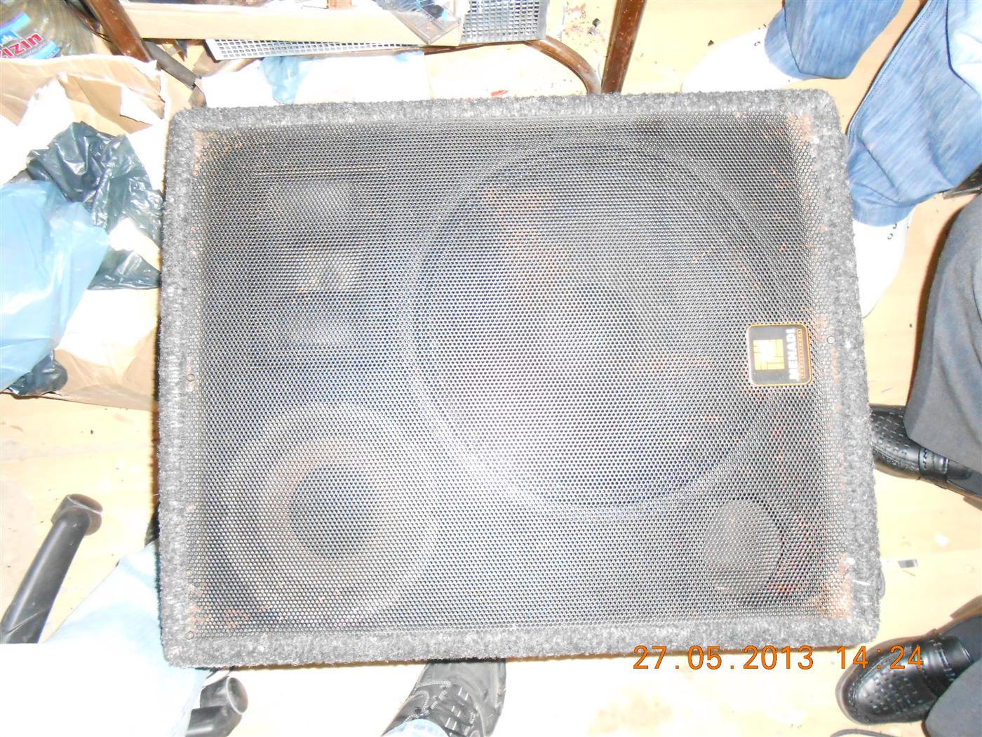

Sper ca nu va fi nevoie de explicatii :
DSCN0678.jpg [ 144.6 KiB | Vizualizat de 9388 ori ]
DSCN0675.jpg [ 139.03 KiB | Vizualizat de 9388 ori ]
DSCN0674.jpg [ 125.12 KiB | Vizualizat de 9388 ori ]
DSCN0664.jpg [ 105.09 KiB | Vizualizat de 9388 ori ]
DSCN0657.jpg [ 99.9 KiB | Vizualizat de 9388 ori ]
DSCN0653.jpg [ 140.57 KiB | Vizualizat de 9388 ori ]
DSCN0648.jpg [ 71.51 KiB | Vizualizat de 9388 ori ]
DSCN0647.jpg [ 127.19 KiB | Vizualizat de 9388 ori ]
Menadi 3 cai Original 2.jpg [ 340.08 KiB | Vizualizat de 9388 ori ]
Menadi 3 cai Original 1.jpg [ 213.63 KiB | Vizualizat de 9388 ori ]

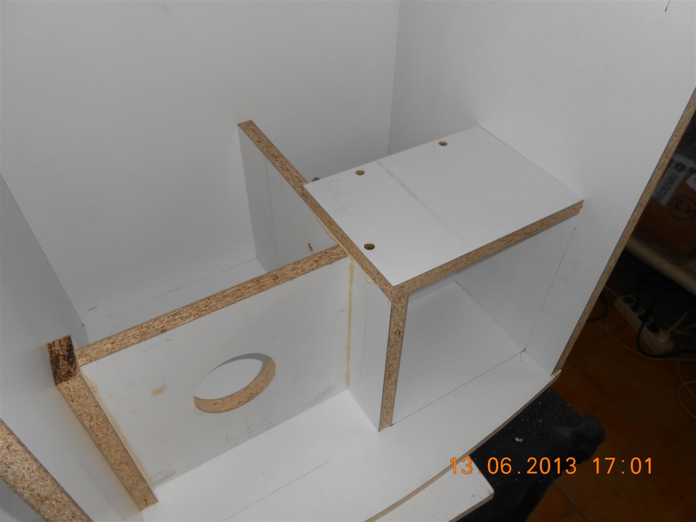

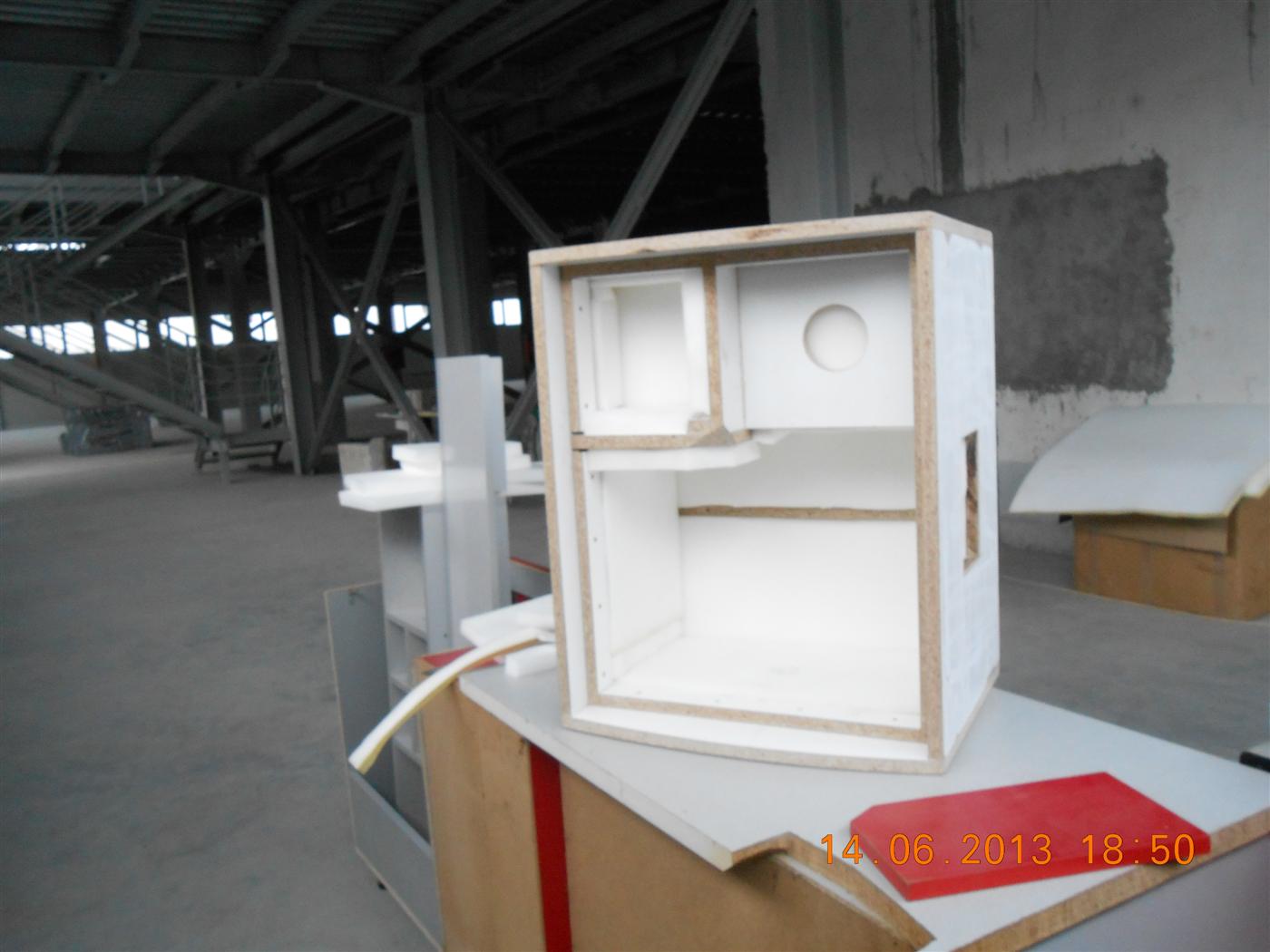

 Subiectul mesajului: Re: Clona Menadi 3 cai 15" + 6.5" + TW
MesajScris: Mar Iul 08, 2014 10:35 am

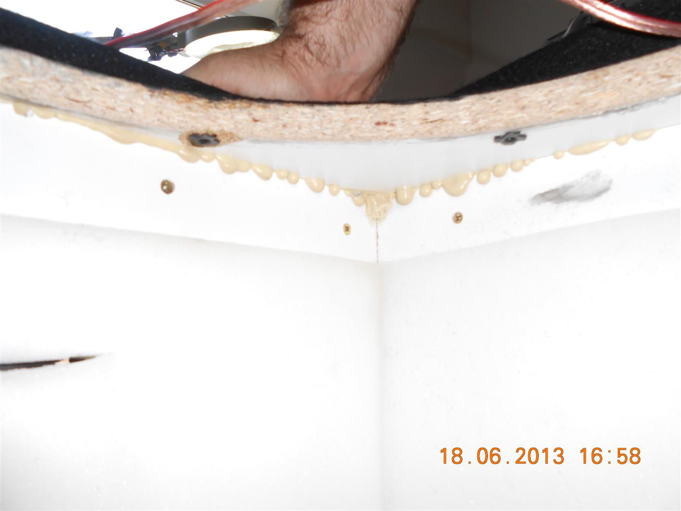

Proiectul a fost initiat de un user destul de cunoscut Dvoastra ...
DSCN0694.jpg [ 111.2 KiB | Vizualizat de 9387 ori ]
DSCN0691.jpg [ 145.43 KiB | Vizualizat de 9387 ori ]
DSCN0690.jpg [ 171.6 KiB | Vizualizat de 9387 ori ]
DSCN0688.jpg [ 141.5 KiB | Vizualizat de 9387 ori ]
DSCN0687.jpg [ 135.1 KiB | Vizualizat de 9387 ori ]
DSCN0685.jpg [ 142.8 KiB | Vizualizat de 9387 ori ]
DSCN0682.jpg [ 128.41 KiB | Vizualizat de 9387 ori ]
DSCN0681.jpg [ 138.96 KiB | Vizualizat de 9387 ori ]

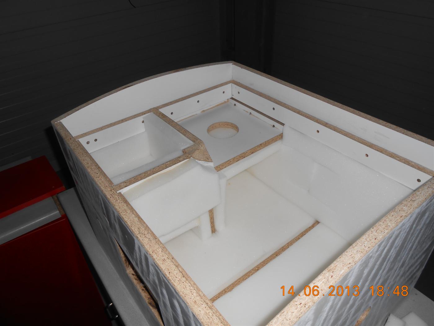

MesajScris: Mar Iul 08, 2014 10:40 am

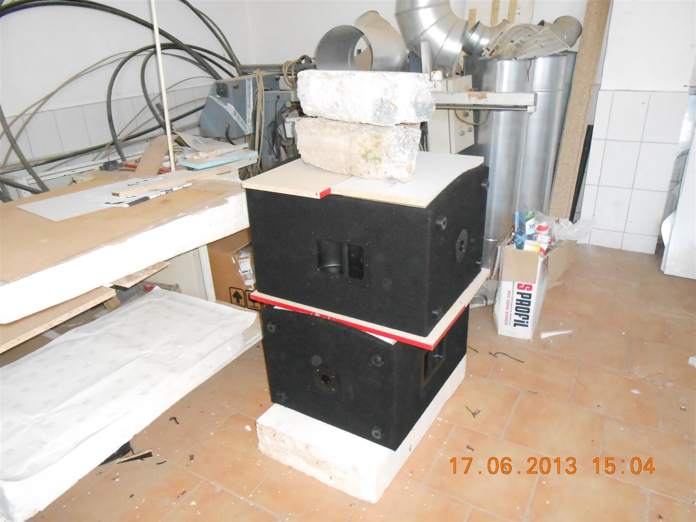

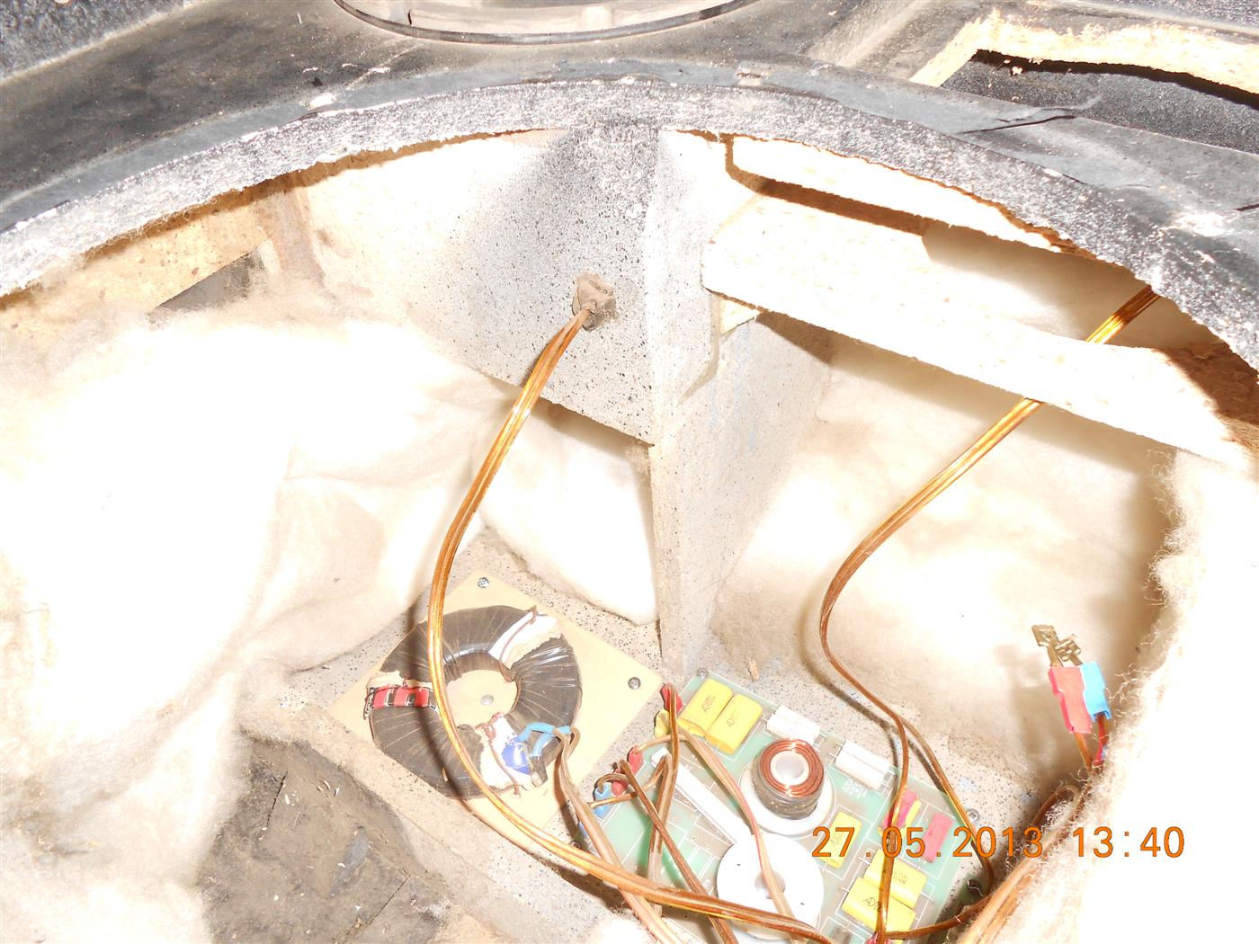

Din pacate , nu am salvat pozele cu simularea incintei si a filtrului , masuratorile si verificarea protectiei electronice .
DSCN0741.jpg [ 303.69 KiB | Vizualizat de 9387 ori ]
DSCN0735.jpg [ 293.35 KiB | Vizualizat de 9387 ori ]
DSCN0721.jpg [ 173.54 KiB | Vizualizat de 9387 ori ]
DSCN0716.jpg [ 130.36 KiB | Vizualizat de 9387 ori ]
DSCN0711.jpg [ 164.99 KiB | Vizualizat de 9387 ori ]
DSCN0705.jpg [ 195.61 KiB | Vizualizat de 9387 ori ]
DSCN0702.jpg [ 137.71 KiB | Vizualizat de 9387 ori ]
DSCN0700.jpg [ 134.04 KiB | Vizualizat de 9387 ori ]
DSCN0696.jpg [ 141.8 KiB | Vizualizat de 9387 ori ]

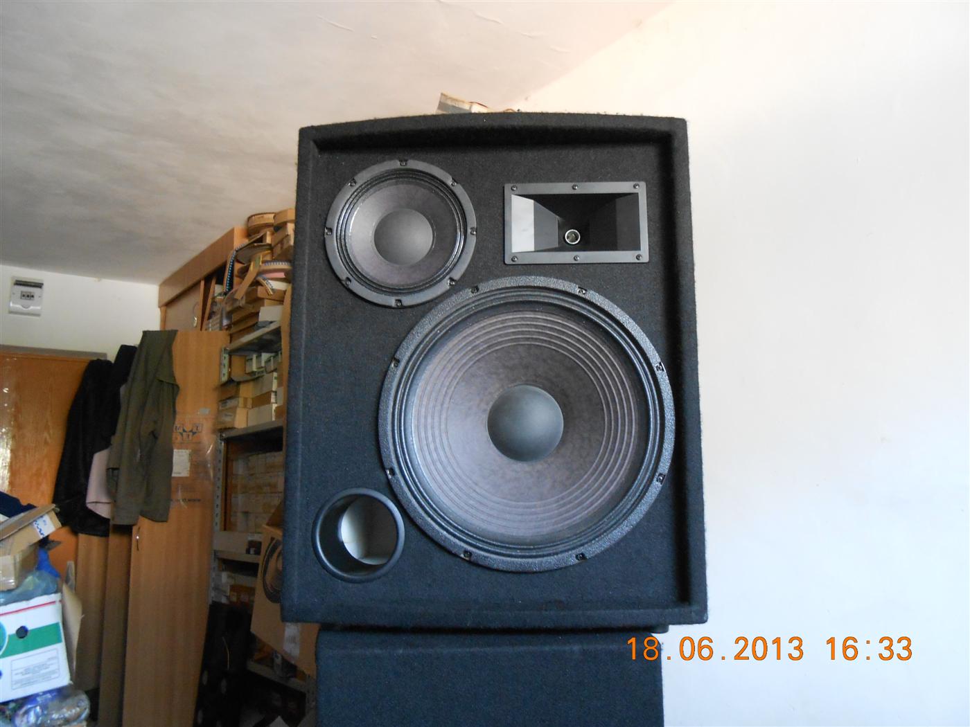

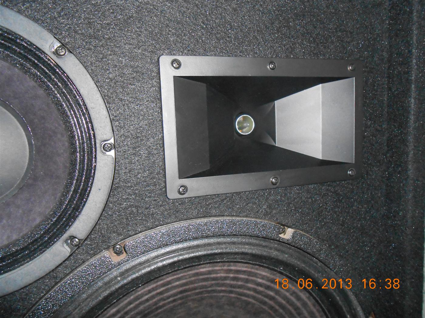

MesajScris: Mar Iul 08, 2014 10:45 am

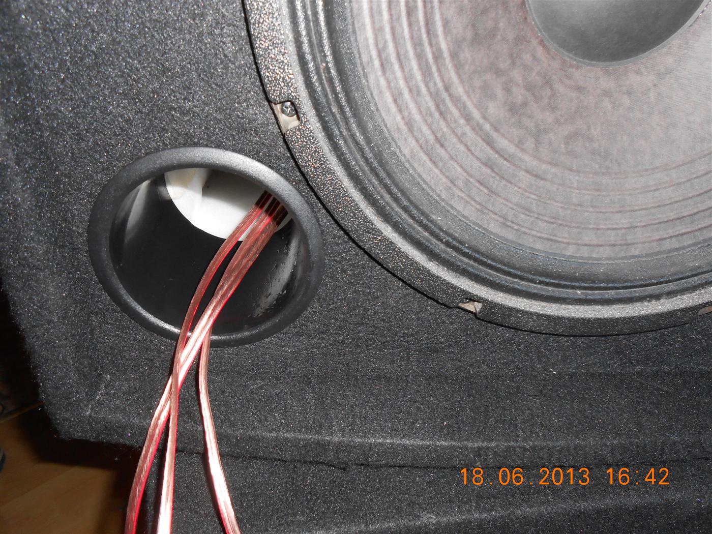

Se spune ca o imagine valoreaza cat 1000 de cuvinte :
DSCN0759.jpg [ 82.13 KiB | Vizualizat de 9387 ori ]
DSCN0758.jpg [ 66.34 KiB | Vizualizat de 9387 ori ]
DSCN0750.jpg [ 57.21 KiB | Vizualizat de 9387 ori ]
DSCN0749.jpg [ 121.06 KiB | Vizualizat de 9387 ori ]
DSCN0746.jpg [ 73.94 KiB | Vizualizat de 9387 ori ]
DSCN0745.jpg [ 99.65 KiB | Vizualizat de 9387 ori ]
DSCN0742.jpg [ 110.43 KiB | Vizualizat de 9387 ori ]

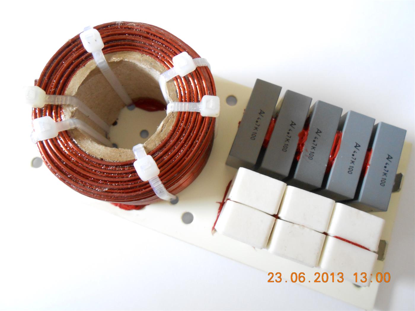

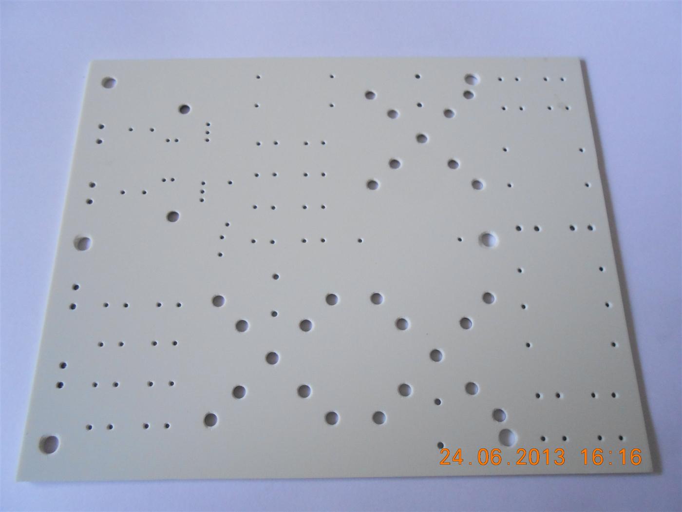

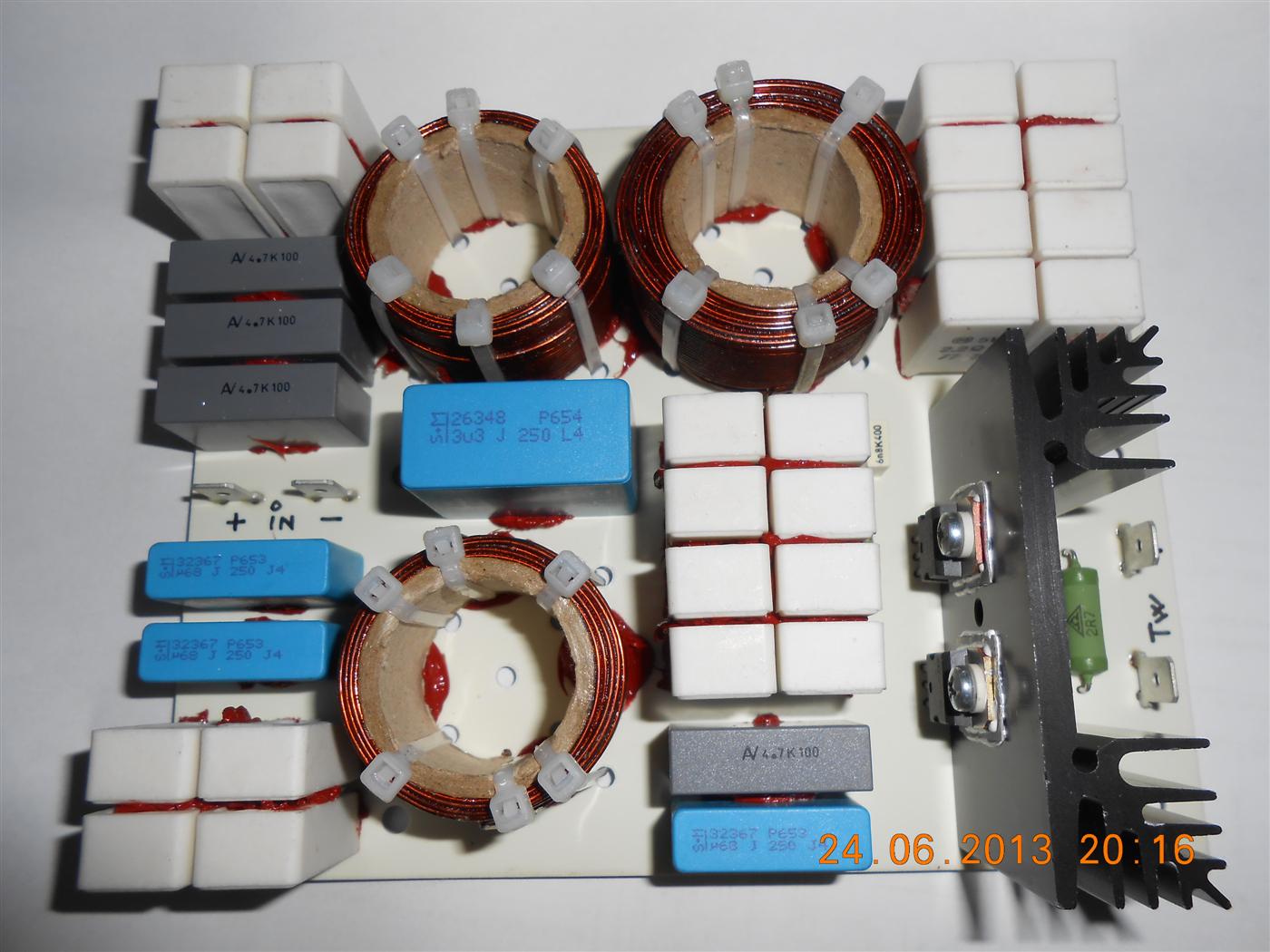

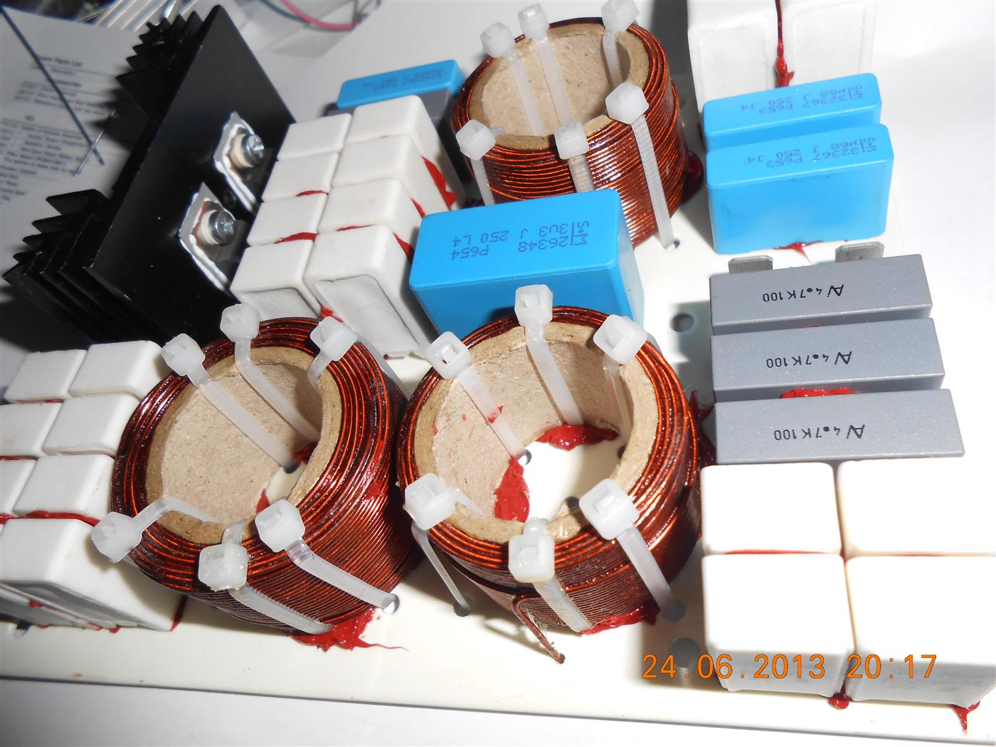

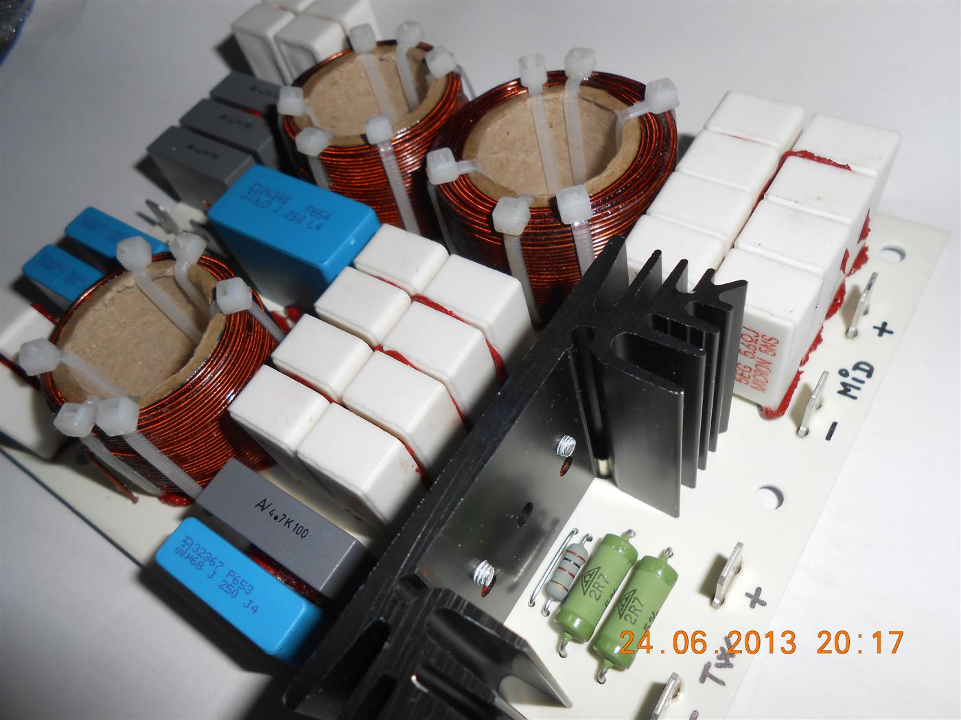

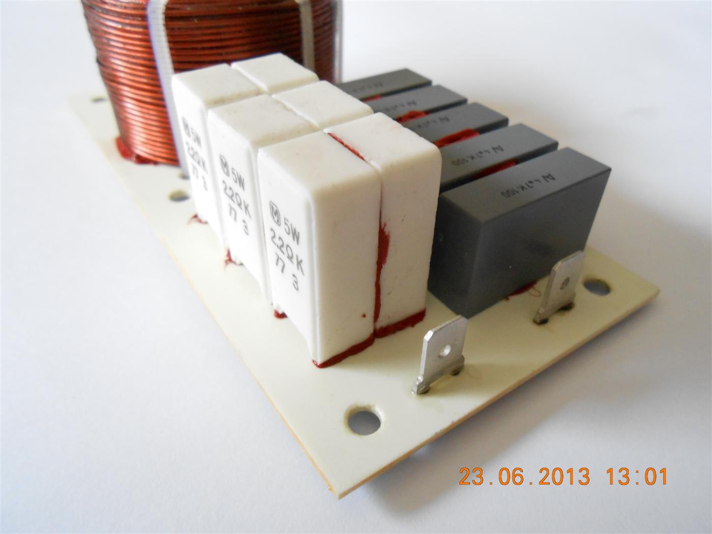

MesajScris: Mar Iul 08, 2014 10:54 am

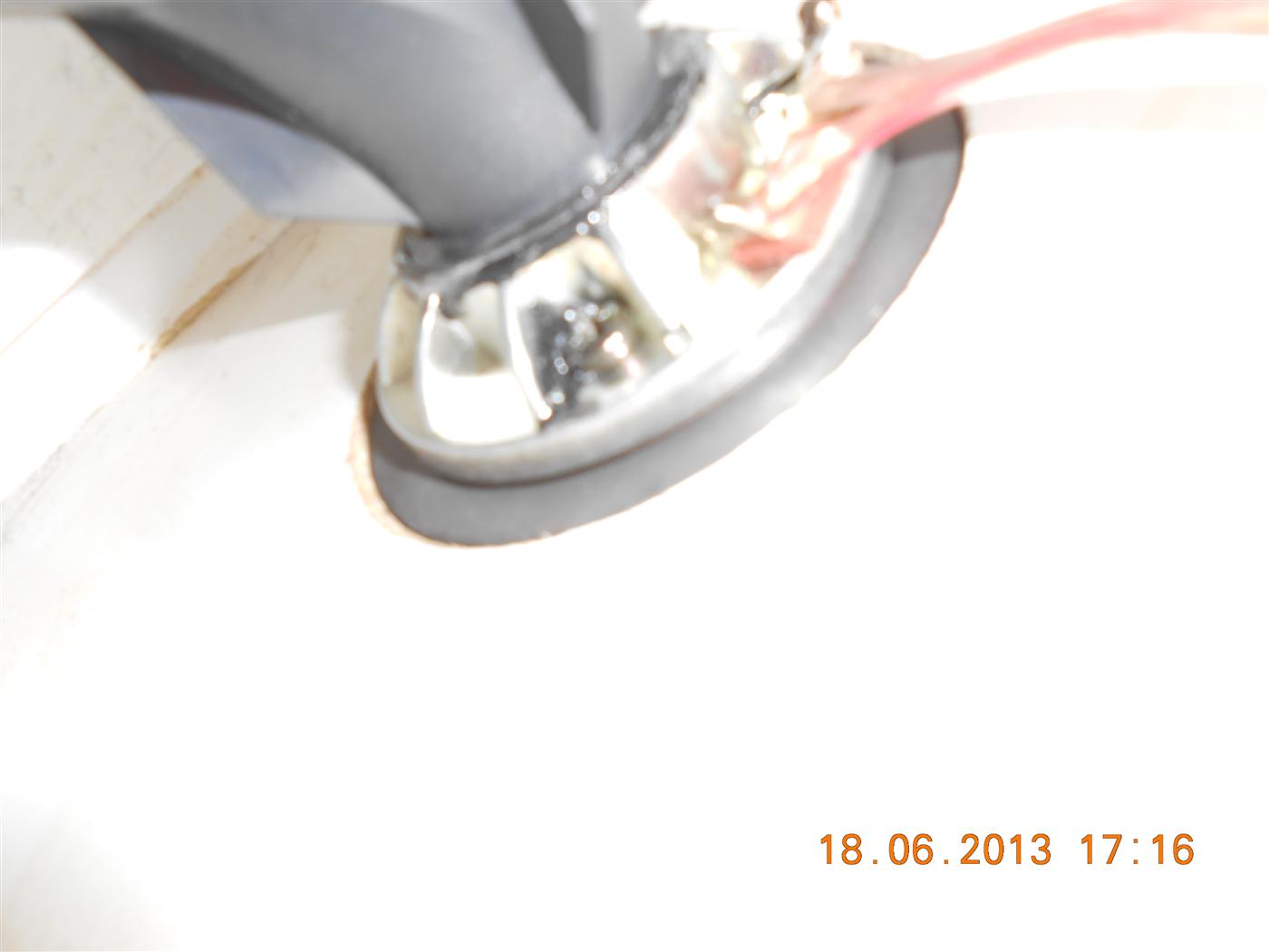

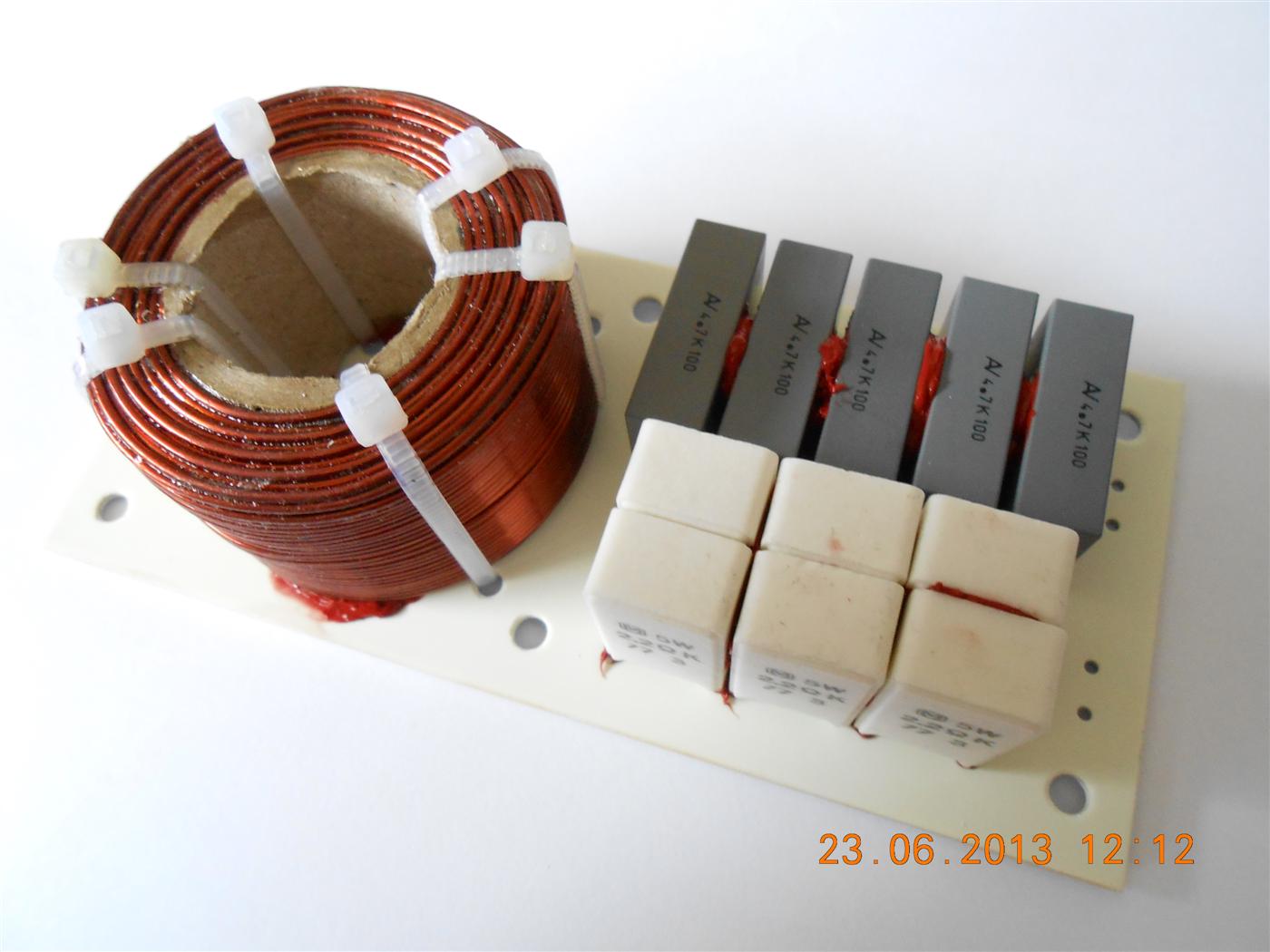

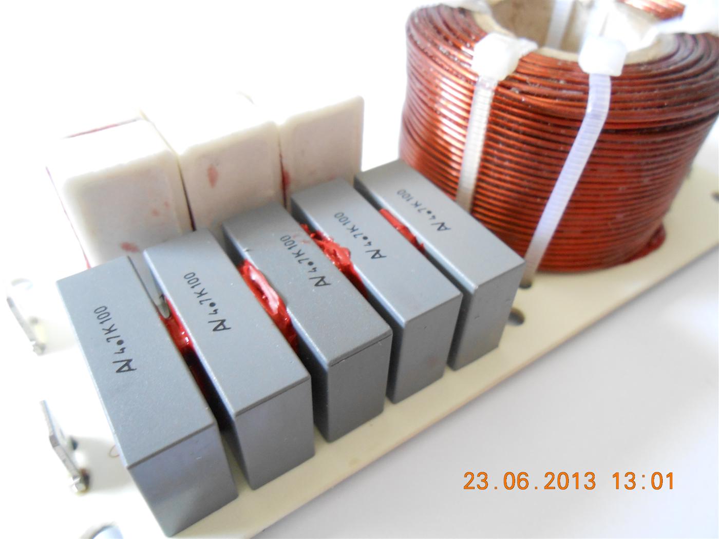

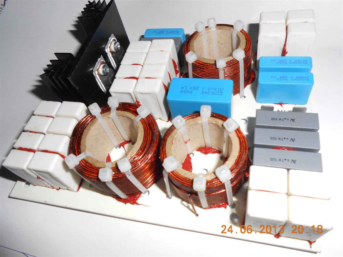

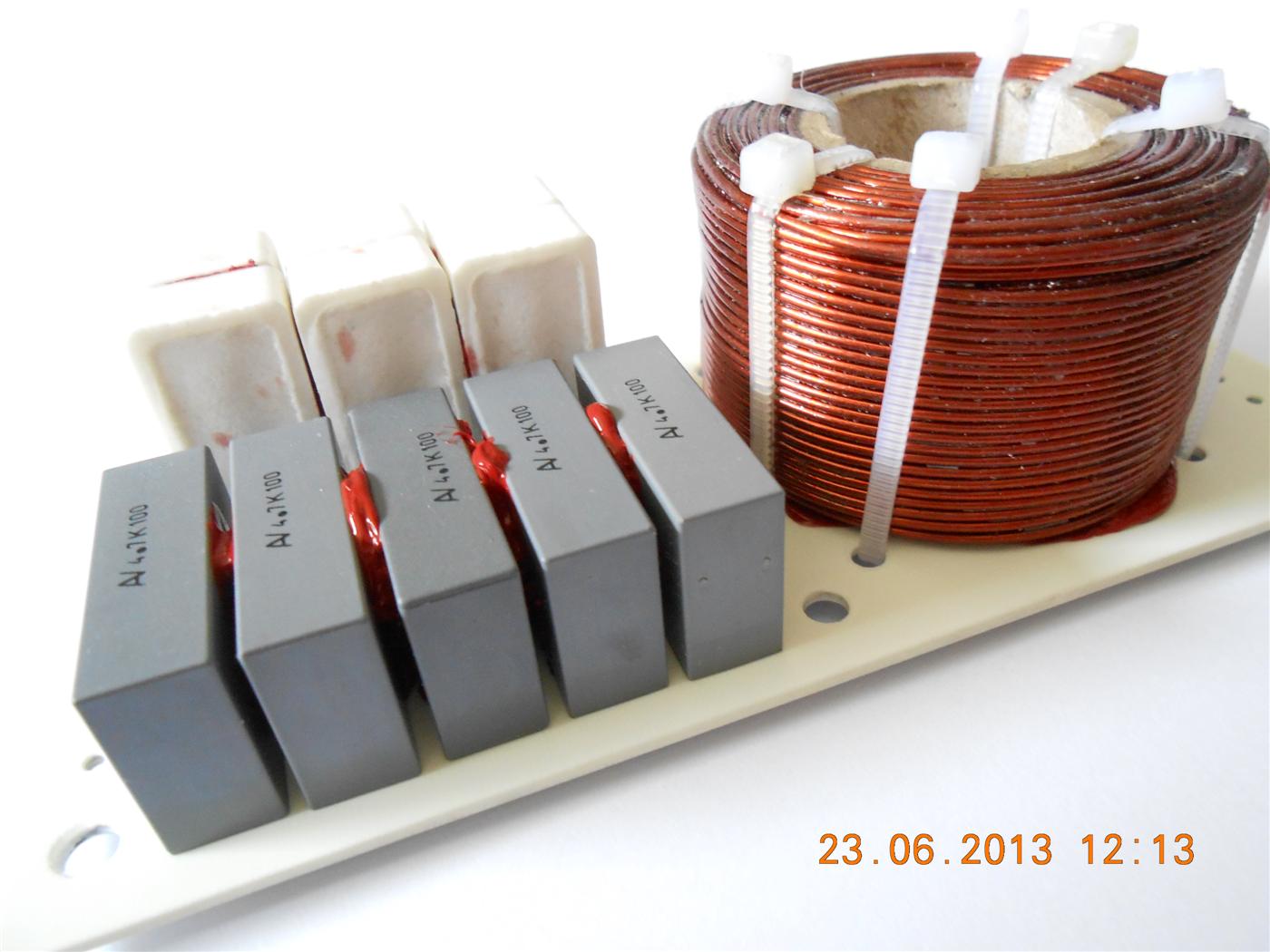

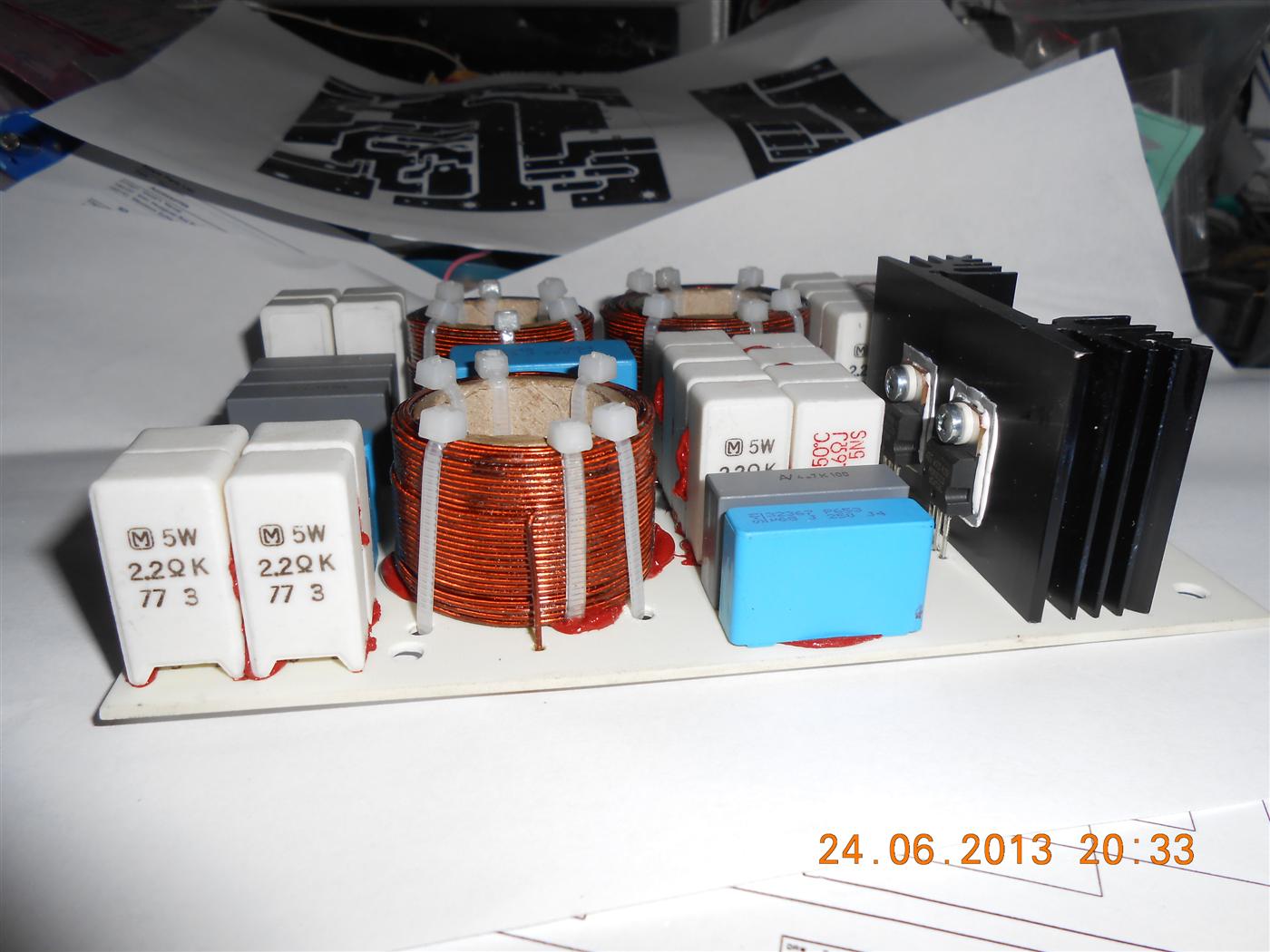

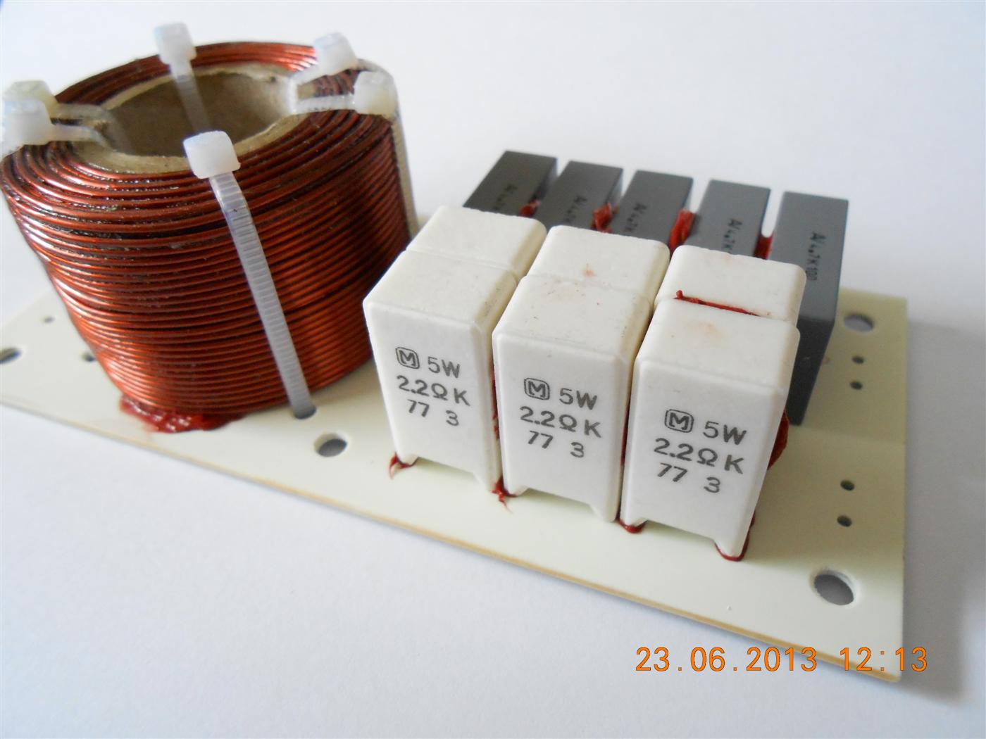

Cateva imagini cu detalii constructive ale filtrului de joase si cel pentru medii-inalte ( ultimul avand si protectie complet electronica pentru suprasarcini de lunga durata ) , sectiunea de medii-inalte rezistand cu succes oricarei perversiuni tipic LIVE pe o durata nedeterminata ( dar mai lunga de 12 ore ) , folosind un amplificator PRO 600W /8 Ohmi / canal , conectat la o asemenea incinta !
DSCN0769.jpg [ 102.17 KiB | Vizualizat de 9381 ori ]
DSCN0768.jpg [ 84.59 KiB | Vizualizat de 9381 ori ]
DSCN0765.jpg [ 113.35 KiB | Vizualizat de 9381 ori ]
DSCN0763.jpg [ 120.7 KiB | Vizualizat de 9381 ori ]
DSCN0762.jpg [ 107.42 KiB | Vizualizat de 9381 ori ]
DSCN0761.jpg [ 102.67 KiB | Vizualizat de 9381 ori ]

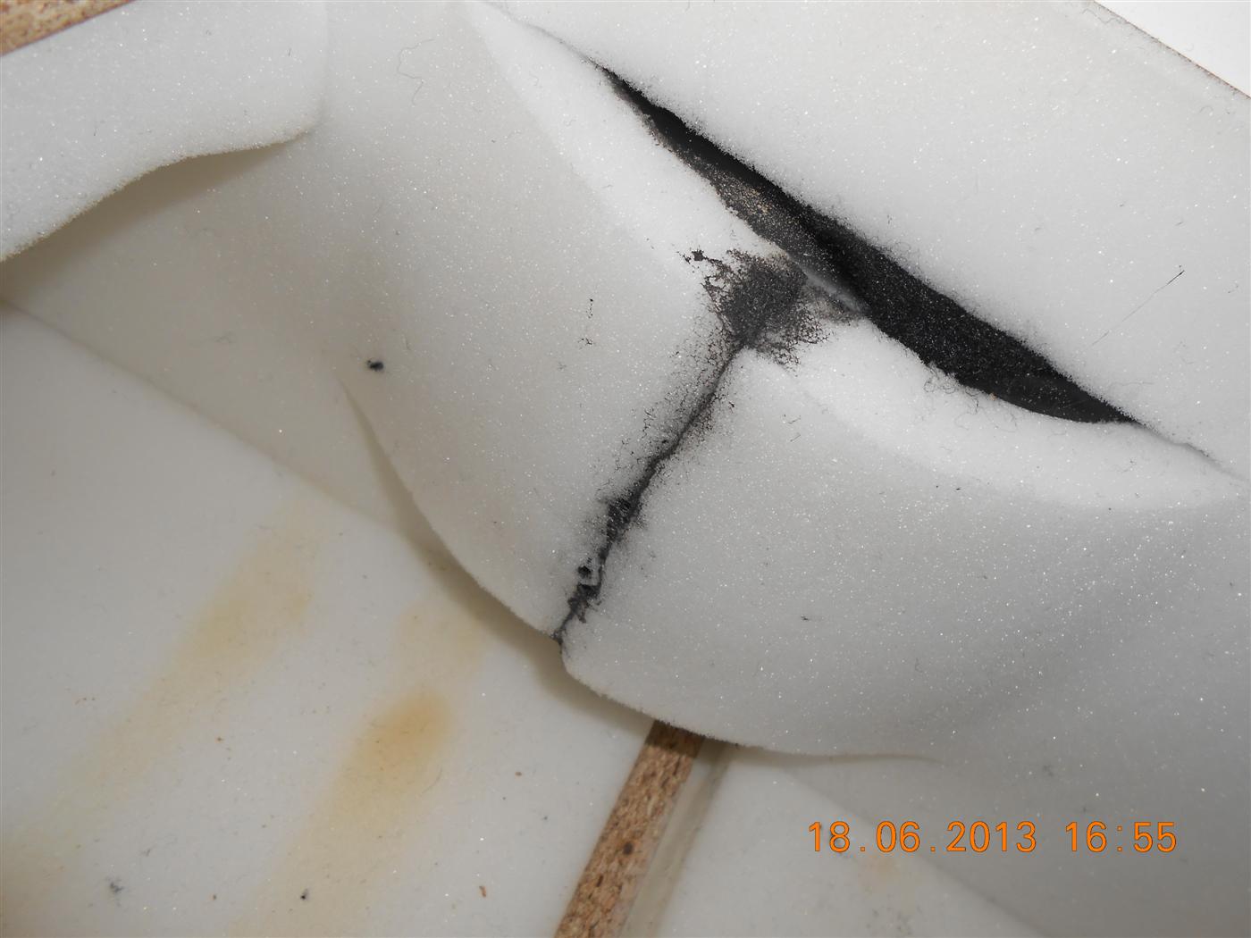

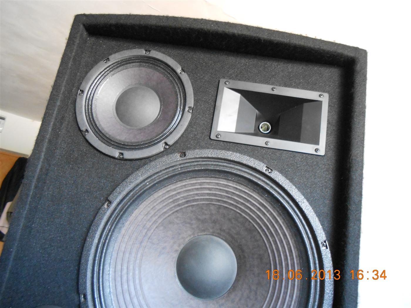

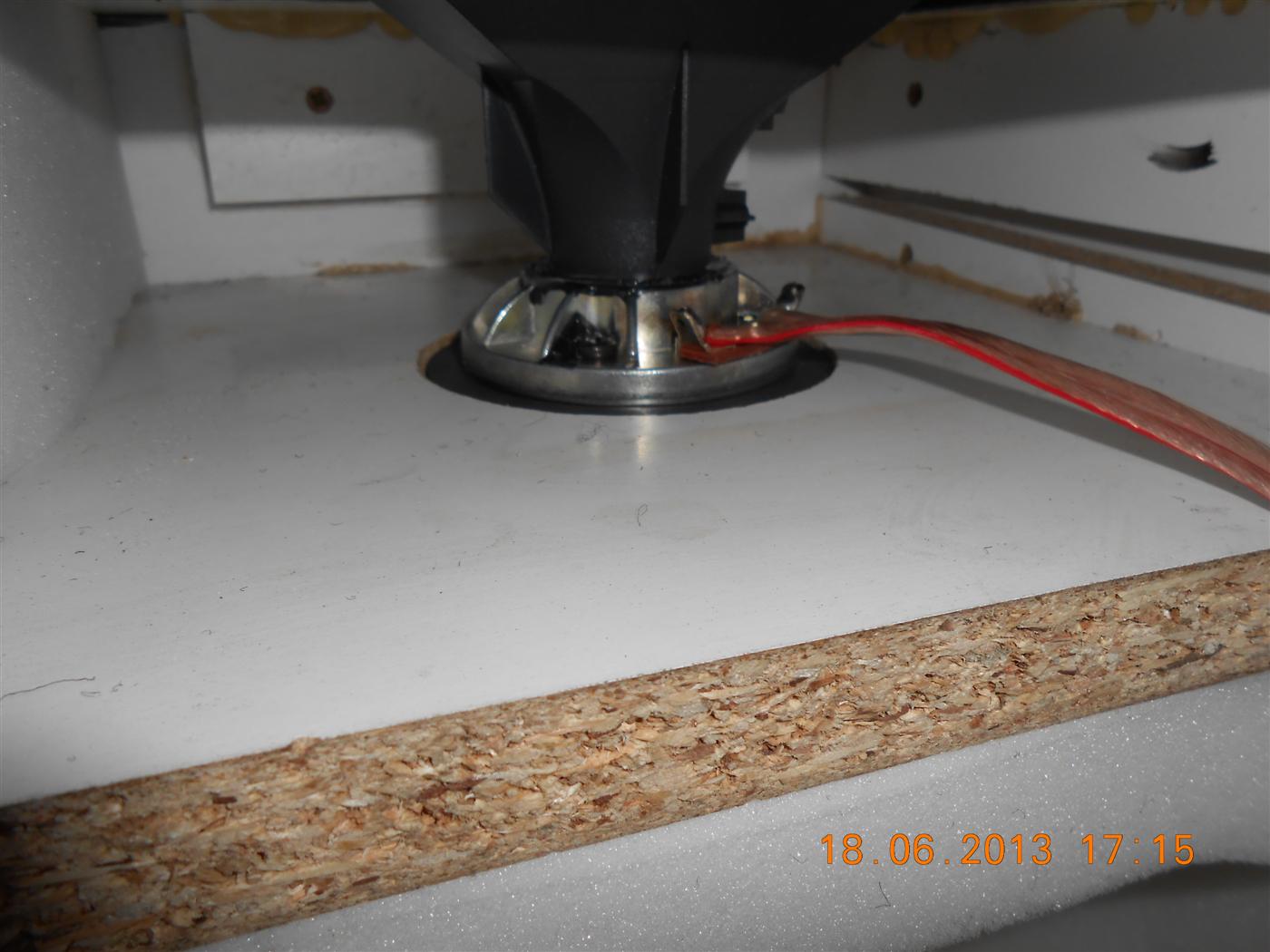

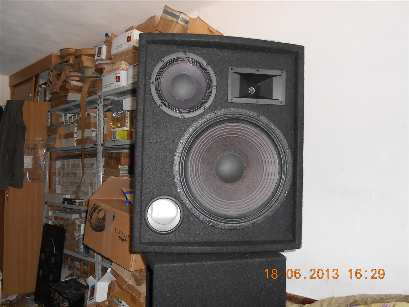

MesajScris: Mar Iul 08, 2014 11:09 am

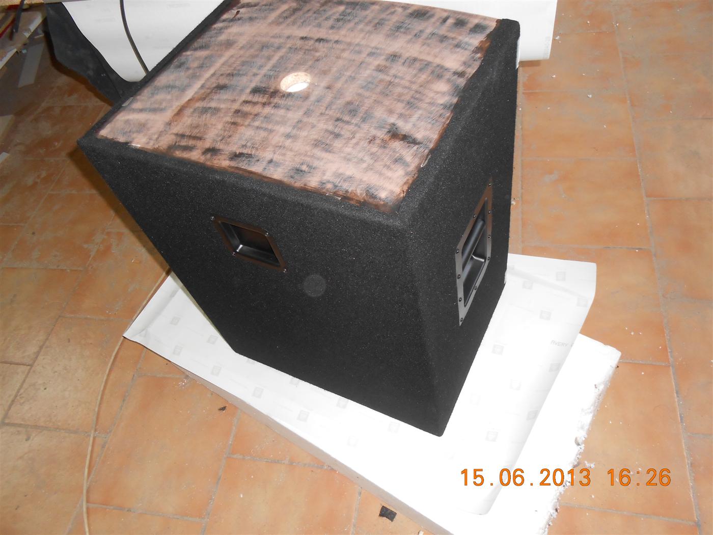

Chiar daca beneficiarul proiectului a avut un buget limitat , atentia a fost acordata detaliilor de executie si calitatii manoperei , exact ca si la un proiect mamut ( de buget mare ) , din respect pentru beneficiar .
De altfel , a existat un termen de comparatie ( incintele originale Menadi , fabricate de mine in 1998 , Dynacord si FBT ) si faptul ca beneficiarul a absolvit studii muzicale ( chiar daca este lautar ) a reprezentat o mica garantie ca stie exact ceea ce doreste , dar de la inceput era evident va fi perfect la final .
Timp alocat ZERO pentru proiect aprovizionare si realizare , buget alocat aproape ZERO ( in comparatie cu pretul incintelor FBT si Dynacord ) ... la sfarsit toata lumea a fost multumita cu desavarsire .
Nu va pot oferi detalii comparative , dar beneficiarul poseda si alte incinte audio , fabricate de producatori de renume din Germania , Italia ... dar de atunci , le prefera doar pe cele din imagini .
Va las pe Dvoastra sa ghiciti de ce !

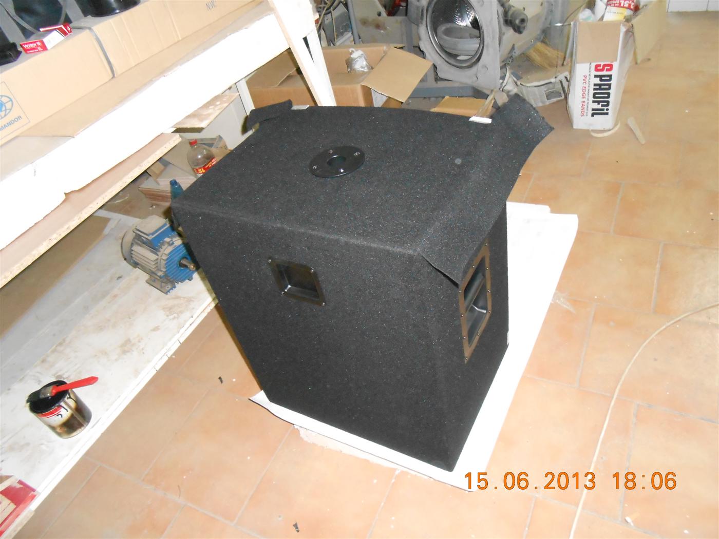

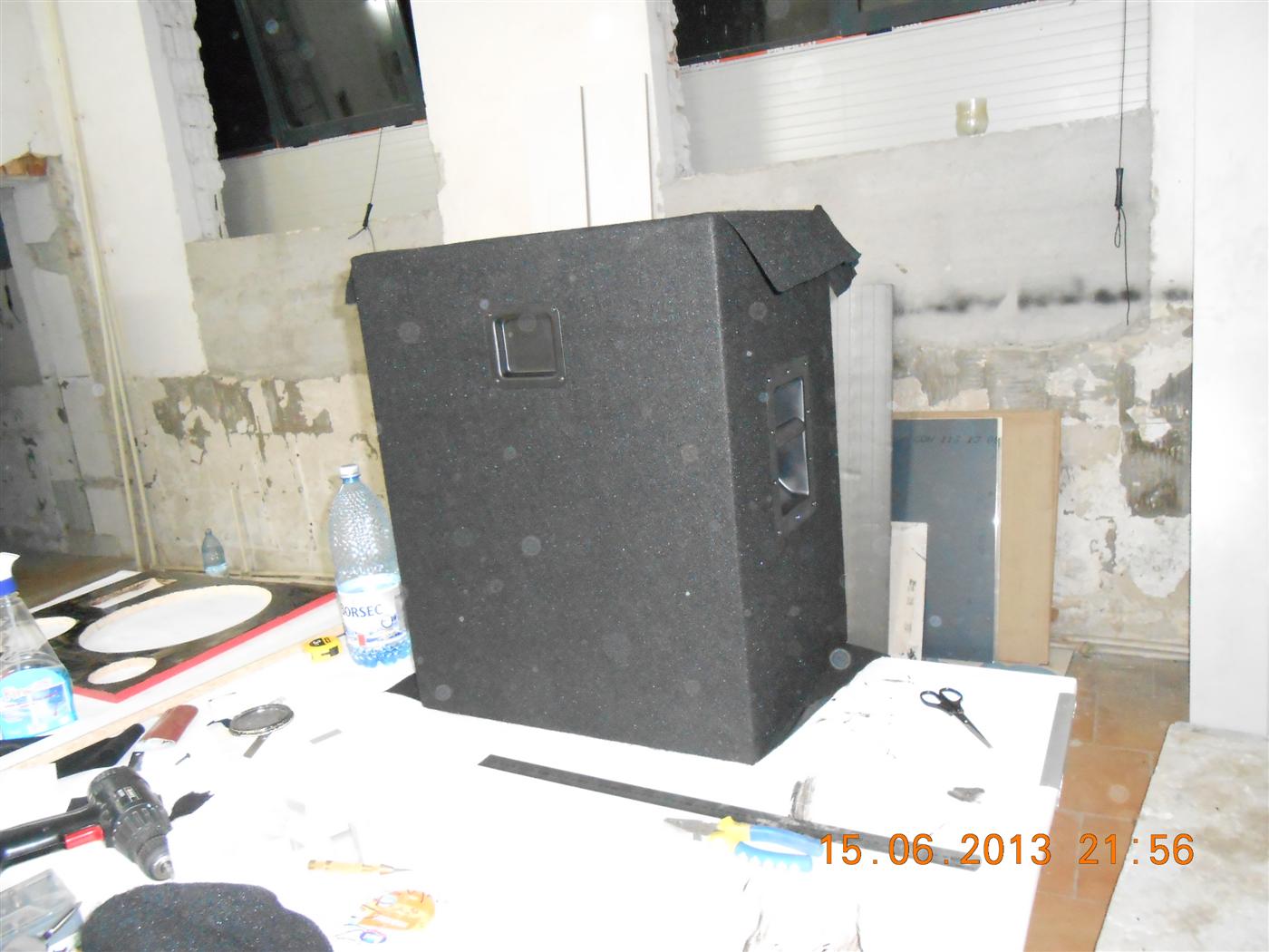

Nu a fost prea lejer sa ne incadram in acel buget de criza , dar puteti vedea o parte din rezultatele :

MesajScris: Vin Iul 11, 2014 1:07 pm

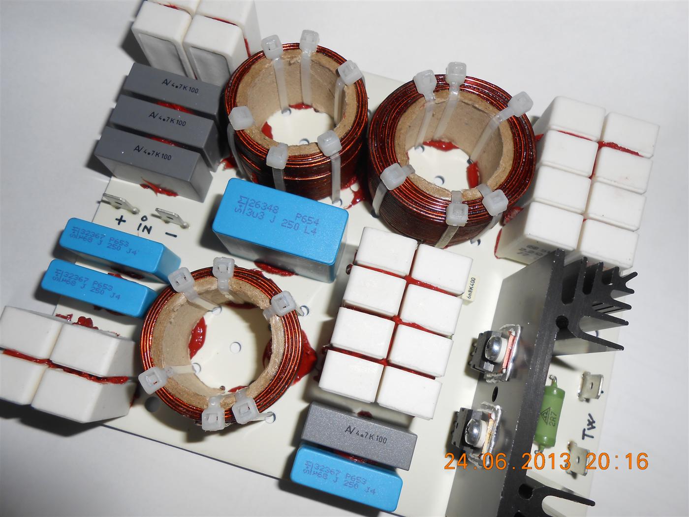

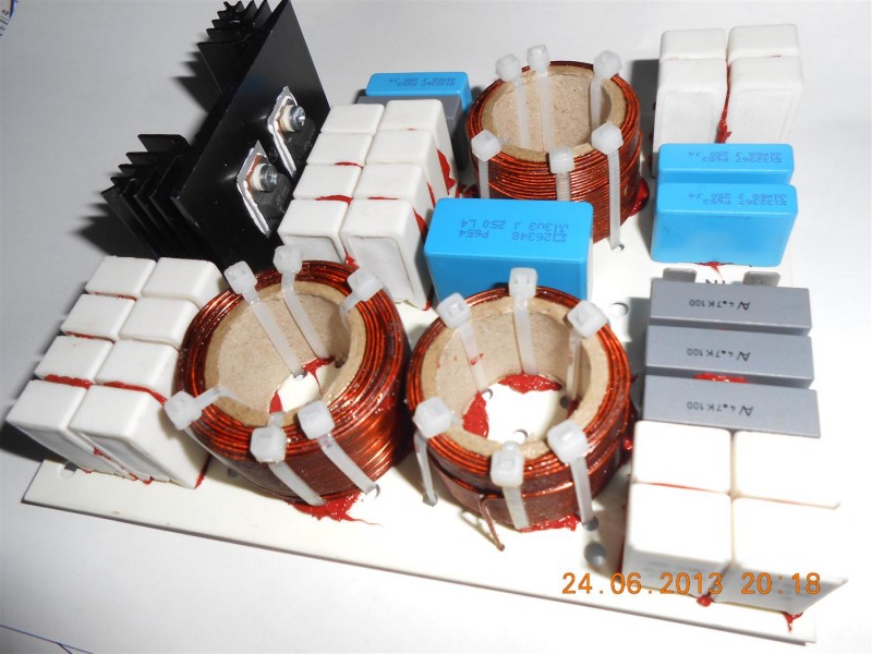

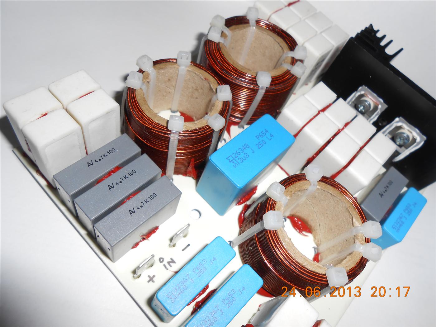

Nu sunt cam aproape bobinele alea una de cealalta ?
MesajScris: Vin Iul 11, 2014 8:22 pm
Cele două bobine " apropiate " fac parte din filtrul trece banda destinat frecventelor medii si oricum sunt cuplate galvanic ... In acest filtru trece banda nu am folosit o schema clasica , adică un filtru trece sus urmat de un filtru trece jos , datorita defazajelor , absolut critice in zona redarii vocilor .

Din acest motiv ( al defazajelor ) , majoritatea producătorilor cu pretentii evita incintele pe trei cai pentru aplicatii Pro de înaltă calitate .
Nu ca n-ar sti cum se face , dar prefera sa nu se complice cu manopera!
Dar comparatia grosolana ( intre un difuzor de medii - inalte avand iesirea de 1,4" cu calota de 3" din titan ultrapur de 50 microni si uimitorul SPL de 111 dB / 1 W / 1 m , cu P max 80W RMS si un amarat de supratweeter cu calota fenolica de 1" si iesirea de 3/4" si ceva ferofluid , avand 104 dB / 1 W / 1 m si puterea RMS de " doar " 20W ... ) in ochii necunoscatorilor , care incurca merele cu perele , care oferta credeti ca este acceptata ?
Din motive evidente , majoritatea ar alege doar varianta cu 1,4" .
Toti se uita doar la SPL ,Wati , etc , dar uita definitiv ca acel SPL trebuie retezat fara mila pana la nivelul realist de 96 dB ( in cel mai bun caz ) al difuzorului de 15" cu care ar trebui sa faca " pereche " pentru completarea spectrului audio de medii - joase , uita de greutatea unui asemenea difuzor de 1,4" + hornul + filtrul si protectiile care deriva din alegerea unei astfel de solutii de incinta , uita si de PRETUL PLATIT pentru acest difuzor !
Uita si de faptul ca mai exista un difuzor dedicat pentru redarea spectrului audio de frecvente medii , care suporta lejer o supraincarcare de 12 dB de scurta durata , timp in care un driver de 1,4" de cea mai buna calitate ar fi franjuri :) cu clabuci la gura ca magarul la plua .
Incredibil , daca faceti o comparatie absolut cinstita cu incinte de buna calitate ( 15"+ 6,5"+1" versus 15"+1,4") 1 la 1 ( adica excluzand oricare dintre facaturile DIY realizate de entuziasti , uneori si de habarnistii mai curajosi ) , va garantez ca pe absolut orice tip de muzica , veti " simti " ceva in plus la varianta cu supratweeter .
Se " simte " o transparenta mai mare a sunetului , putina informatie in plus care nu poate fi redata de varianta cu 1,4" .
Pana si dispersia la frecvente medii este mai buna la varianta pe trei cai ... unora le foloseste o asemenea dispersie , unora nu .
Pentru unii nu conteaza , dar pretul ... poate face diferenta .
Uneori conteaza si greutatea , sau chiar si costurile REKONE KIT sau timpul de aprovizionare in caz ( nefericit si total accidental ) de service .
Acest lucru nu este un indemn la migrarea catre incinte pe trei cai , datorita faptului ca este un proiect foarte greu de pus la punct . Dar poate fi un punct de vedere diferit , uneori foarte folositor .
In special celor pentru care calitatea este notiunea de baza , nu zgomotul !
Conteaza foarte multe amanunte in proiectarea si realizarea filtrului pasiv , inclusiv constanta de timp la actionarea protectie supratweeter-ului , alegerea frecventelor de taiere in concordanta cu graficul amplitudine - frecventa ( cel REAL , nu cel din cataloage :) ) , calitatea materialelor folosite , manopera , adezivii sau fonoabsorbantul aplicat pana la calitatea componentelor electronice sau a conectorilor .

Ce inseamna cuplate galvanic ? Am cautat pe internet dar nu am gasit ceva concret .
MesajScris: Lun Iul 14, 2014 5:55 am
Poti face o analogie cu filtrul clasic trece jos 18 dB / octava . Acolo bobinele sunt cuplate galvanic ...
