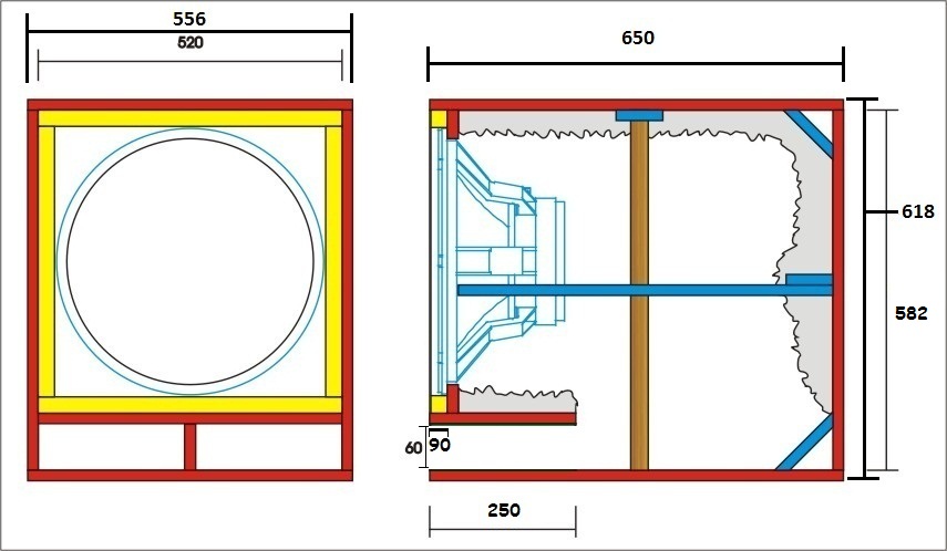

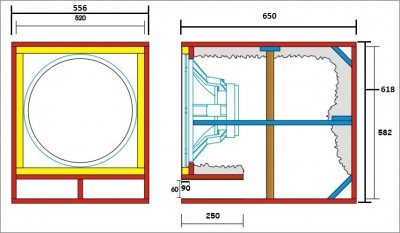

Salut.Am si eu o mare rugaminte la voi daca ma puteti ajuta .Stiu ca forumul se adreseaza doar difuzoarelor p.audio si selenium dar chiar nu stiu la cine sa apelez. Vreau sa stiu daca cotele acestei incinte sar potrivi cu difuzorul .....
Proiect BR 18TBX100.jpg [ 86.68 KiB | Vizualizat de 13209 ori ]

de ce nu incerci asta: viewtopic.php?f=25&t=5143 imi pare mult mai ok. Trebuie simulat si vazut la ce frecventa e acordata incinta si eventual facute cateva tatonari
 Subiectul mesajului: Re: Putin ajutor va rog
MesajScris: Vin Apr 27, 2012 11:04 am
Incerca pe siitu lor si gasesti sigur proiectu pentru 18tbx100.
Sau incearca proiectu asta e asemanator.
MesajScris: Vin Apr 27, 2012 5:18 pm
Membru din: Mie Aug 17, 2011 4:41 am
Mesaje: 27
Localitate: Oltenita
primul proiect mi se pare cam greu de realizat si daia am ales proiectul asta ,iar al doilea mi se pare prea lung in spate,as vrea ceva undeva la 650 mm adancime .
MesajScris: Vin Apr 27, 2012 9:38 pm
Mai usor ca BR-u de construit nu e cred ca exista :mrgreen: Fa proiectu original ,si nu il fa tu de capu tau,ca o sa sune prost!

Construieste proiectu care ti l-am aratat eu! M-ai sus umpic.

Astazi am fost si am taiat materialul la circular.Proiectul care l-am ales a fost proiectul recomandat de Grigoriu_Raducu.Multumesc inca odata pt ajutor

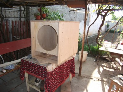

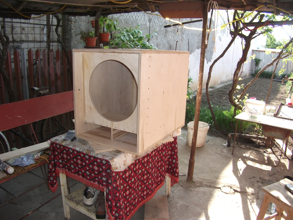

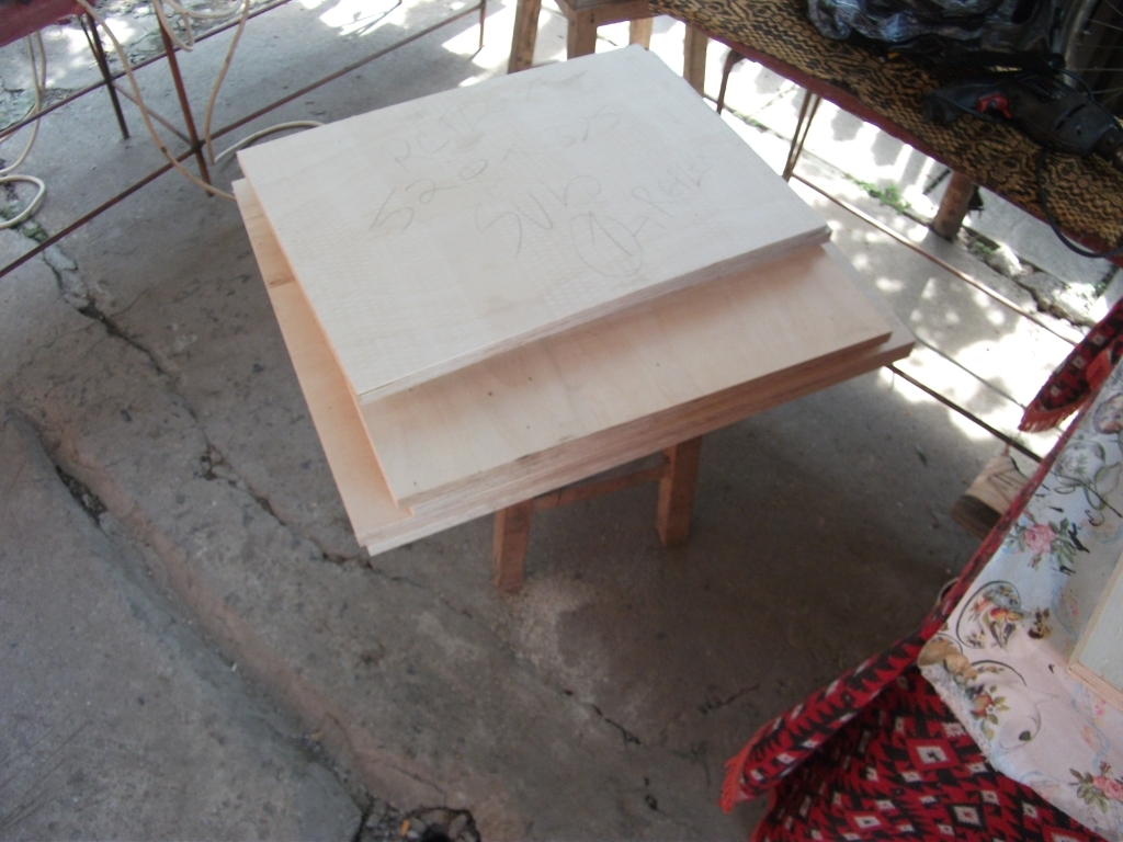

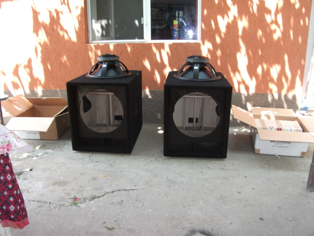

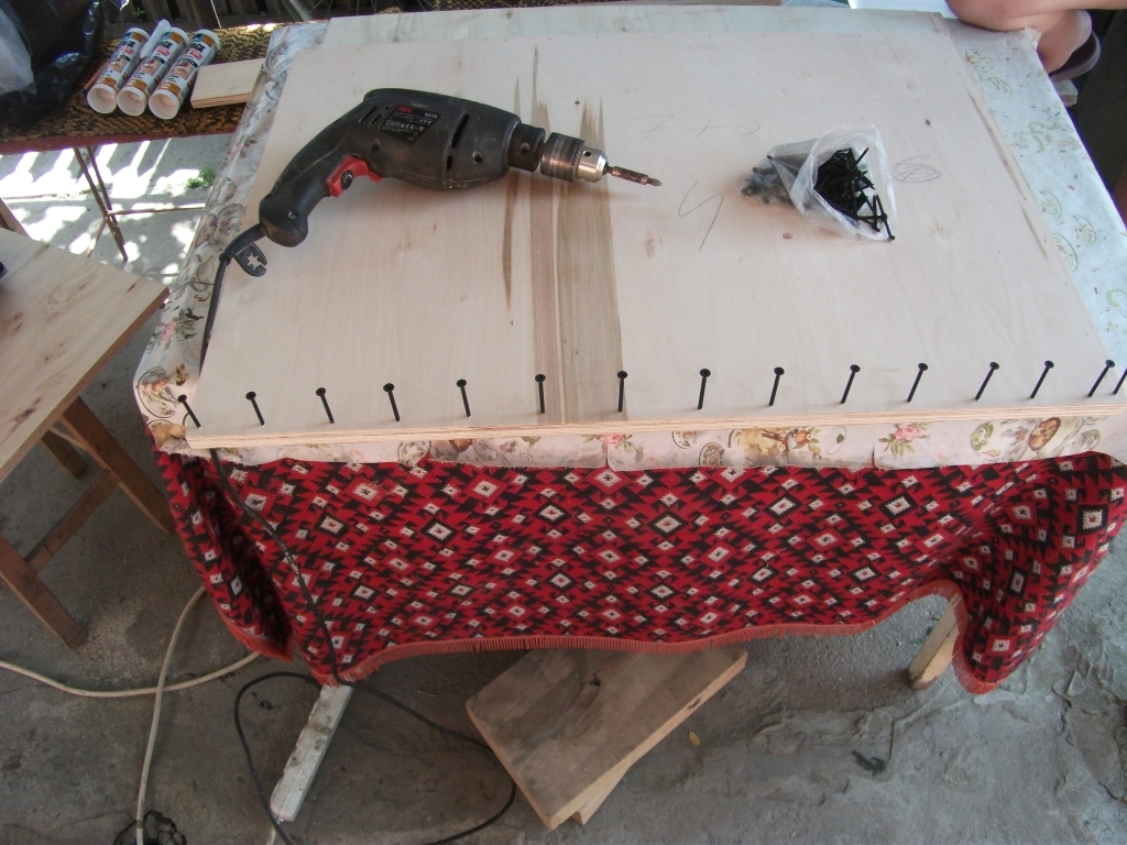

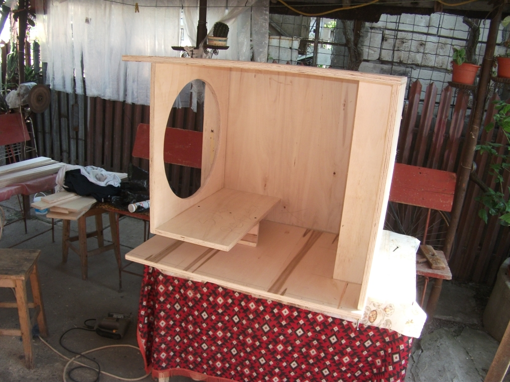

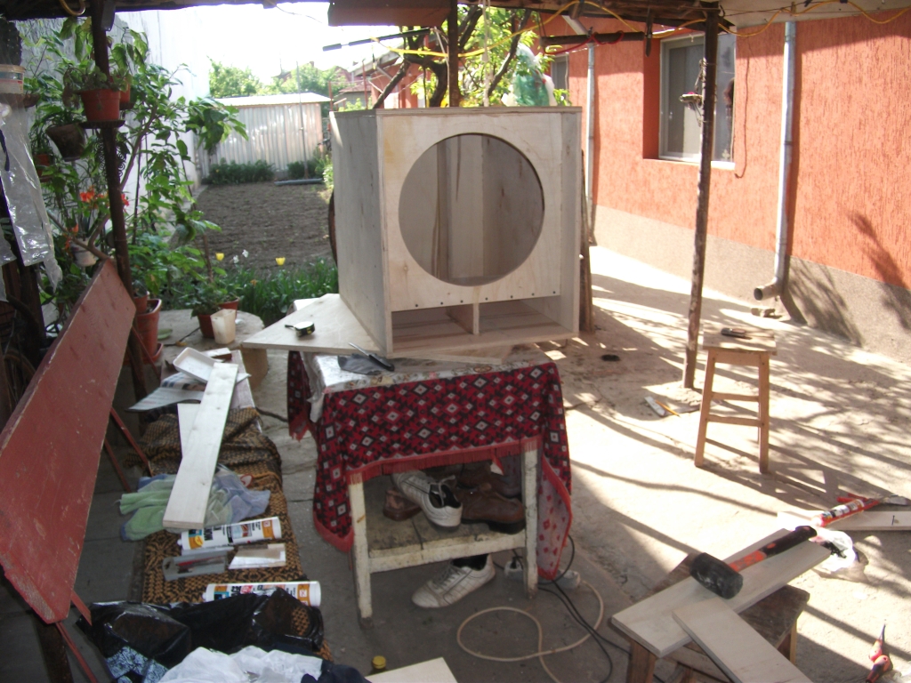

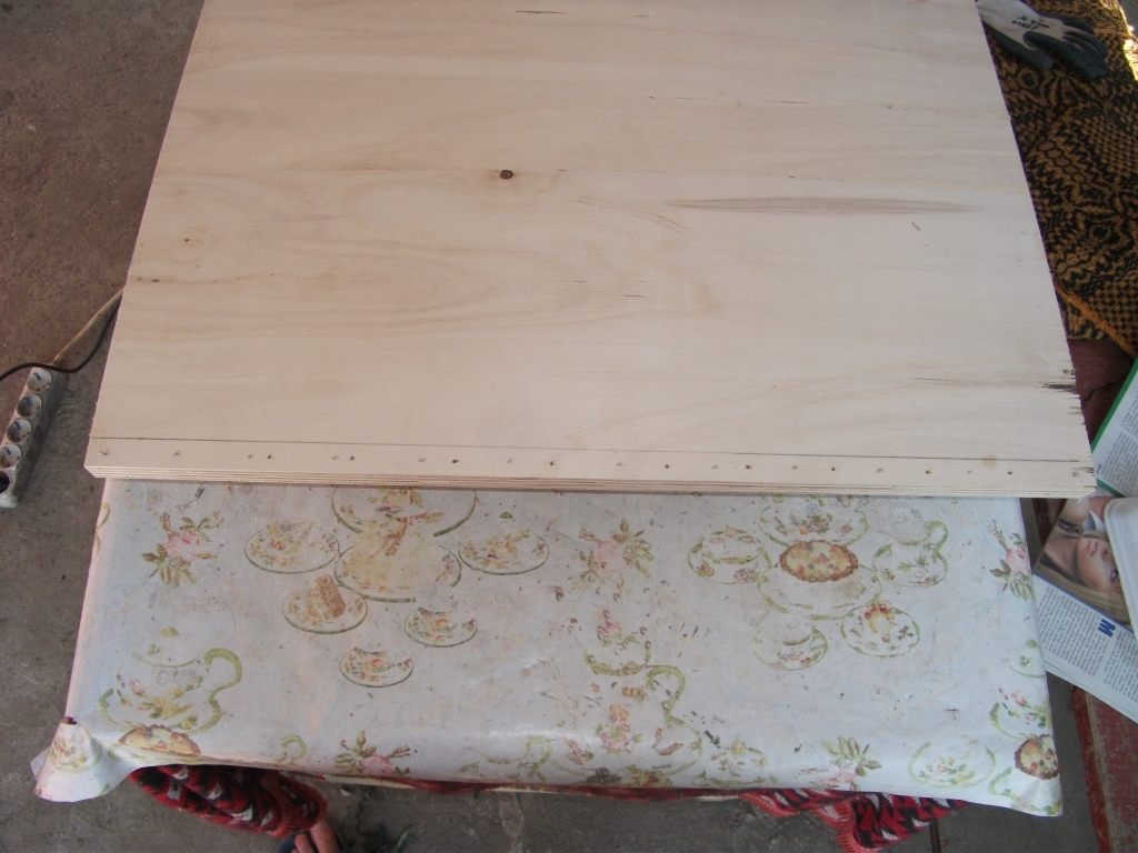

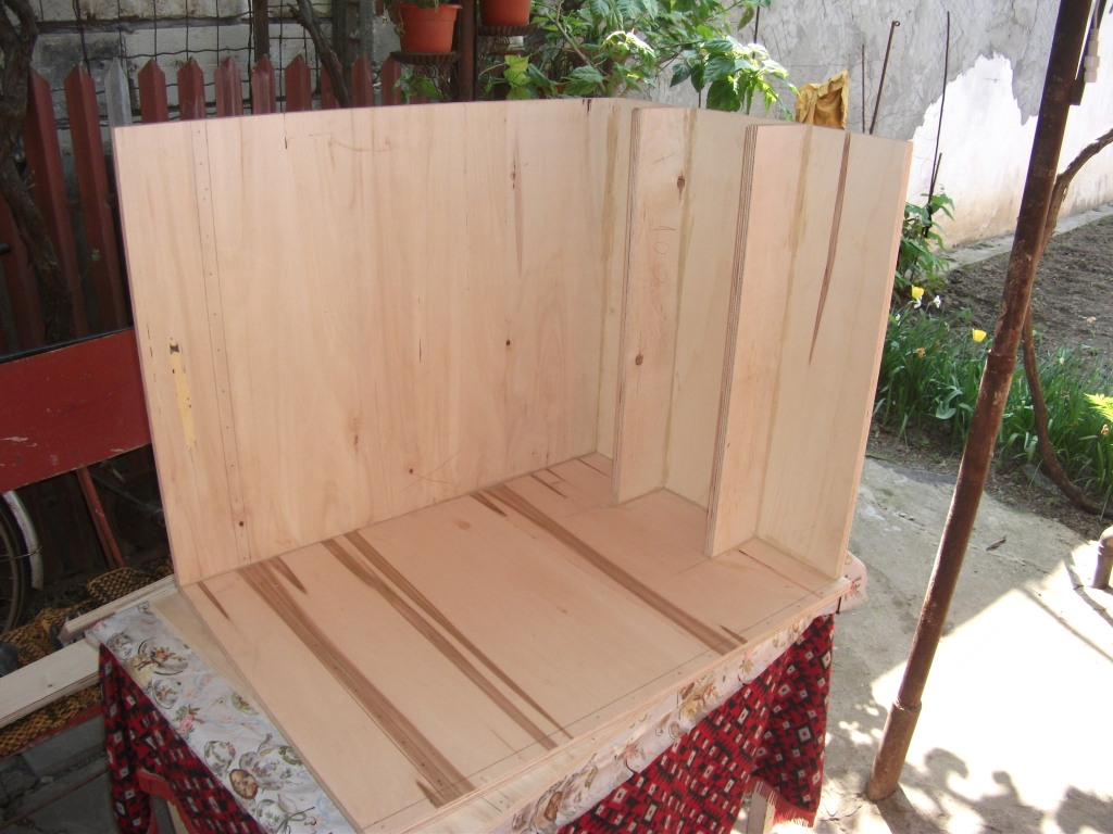

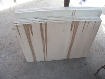

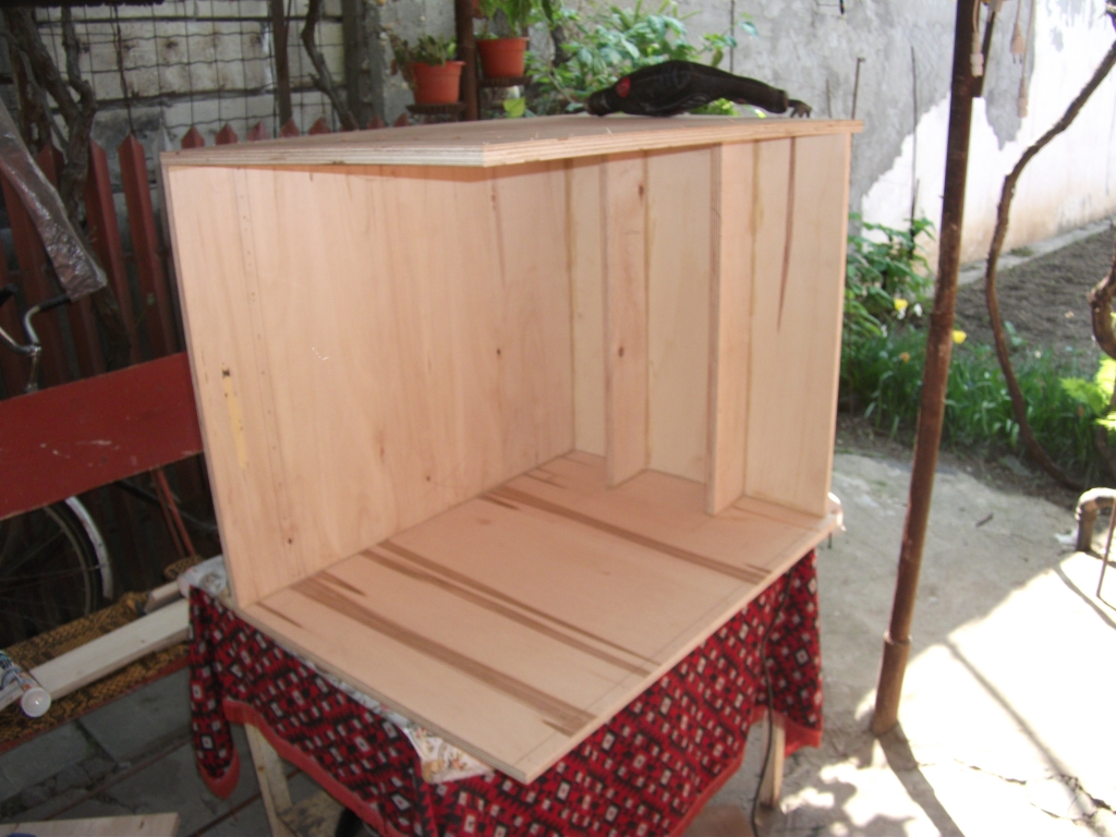

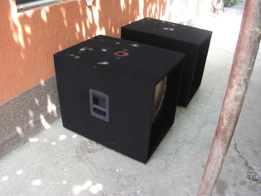

Cam asa arata cutiile in momentul de fata.Proiectul este modificat putin fata de cel din poza dar are tot acelas litraj. Mai este de lucru la ele mai exact mai trebuie facute niste ranforsari in interior dar pana cand imi vin manerele si flansele pt stativ sa vad cum le asez stau cu ele asa.O sa revin cu poze cand o sa finalizez proiectul
2.jpg [ 554.68 KiB | Vizualizat de 12957 ori ]

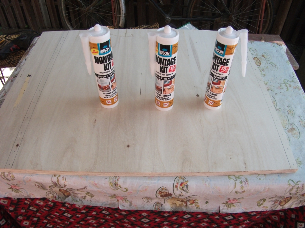

6.jpg [ 522.58 KiB | Vizualizat de 12956 ori ]

 Subiectul mesajului: Re: Incinta pentru B&C 18TBX100
MesajScris: Dum Mai 06, 2012 8:03 pm

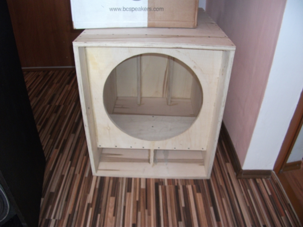

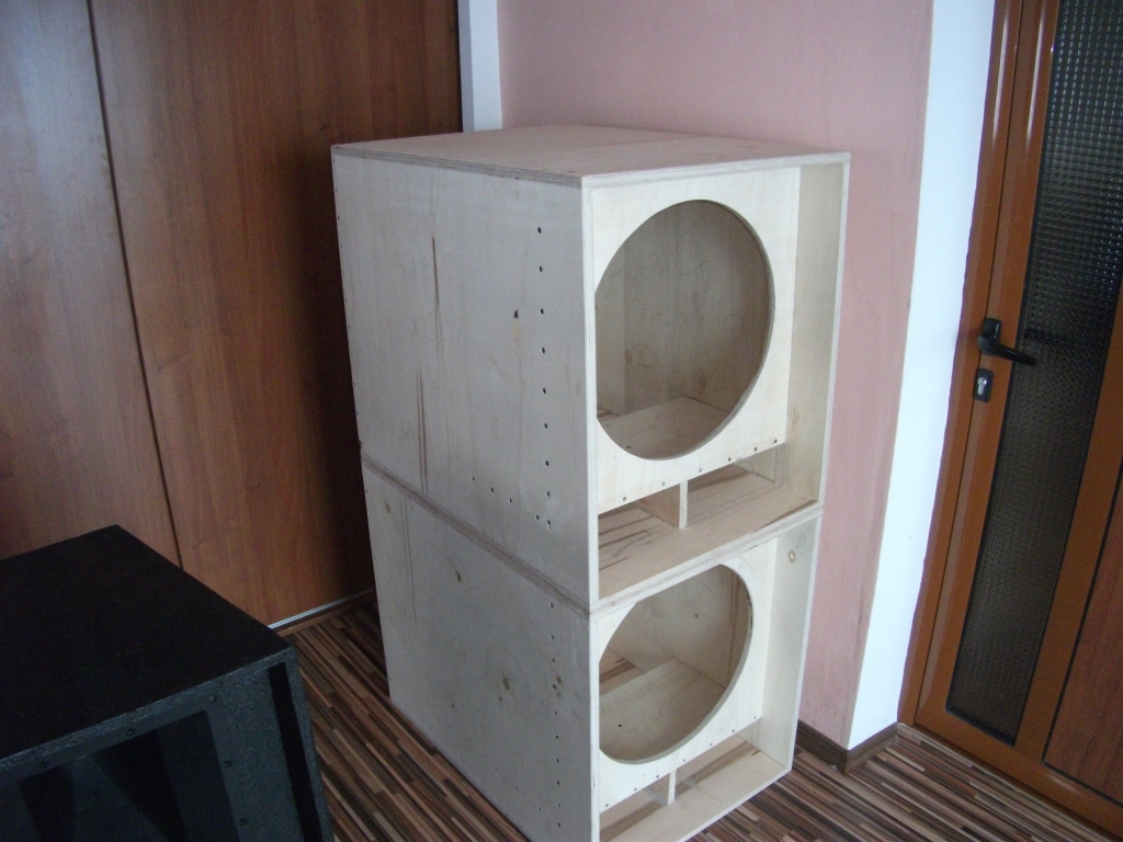

Foarte frumos! :mrgreen: Insa ramforseaza cutia bine,ca tbx face ravagii,daca ai putere calumea pentru el.
MesajScris: Dum Mai 06, 2012 8:10 pm
Mesaje: 27
o sa ranforsez cand o sa am manerele ca nu stiu exact cum o sa vina

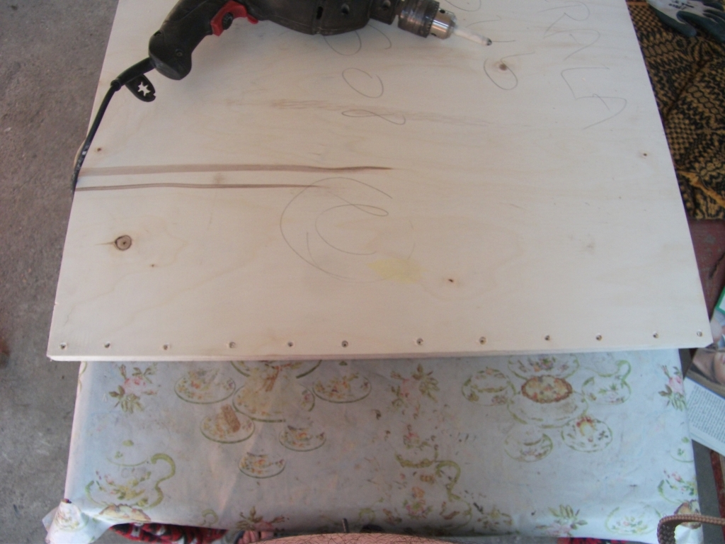

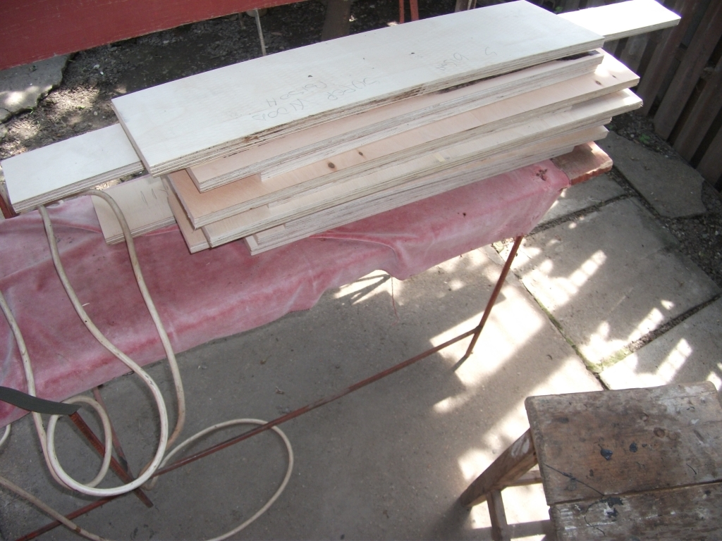

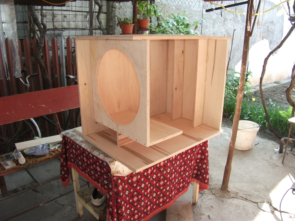

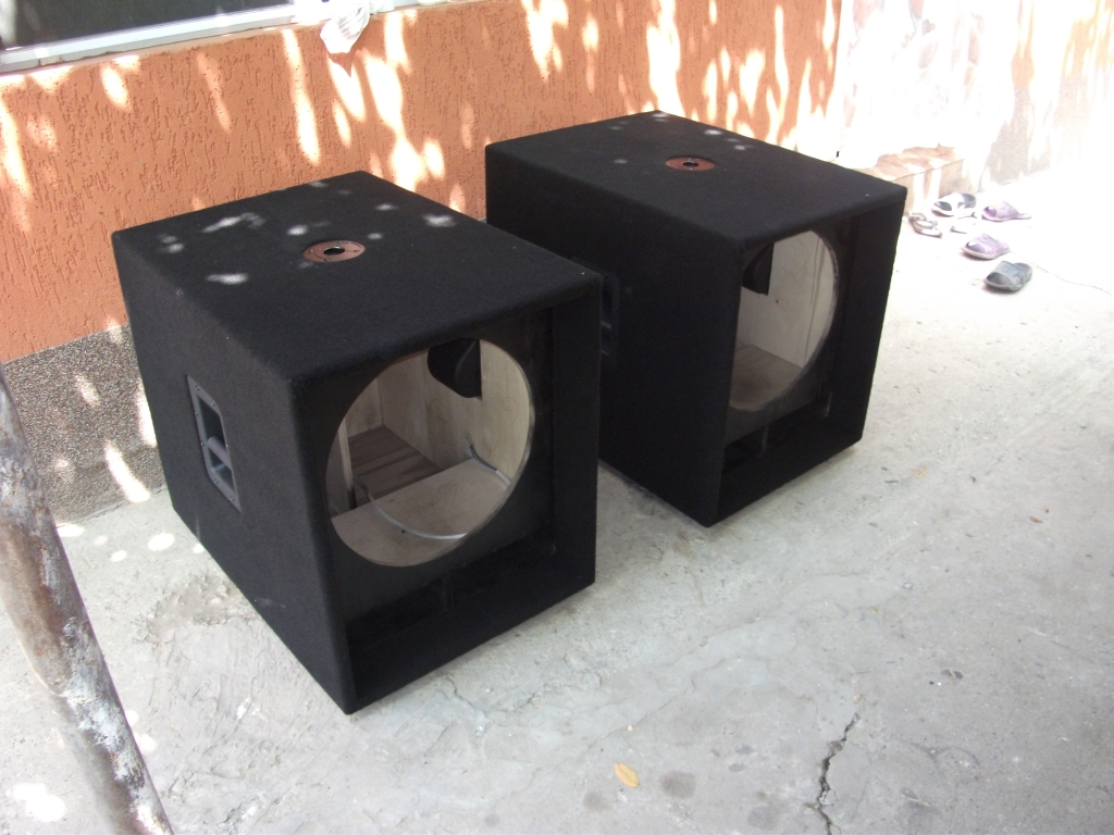

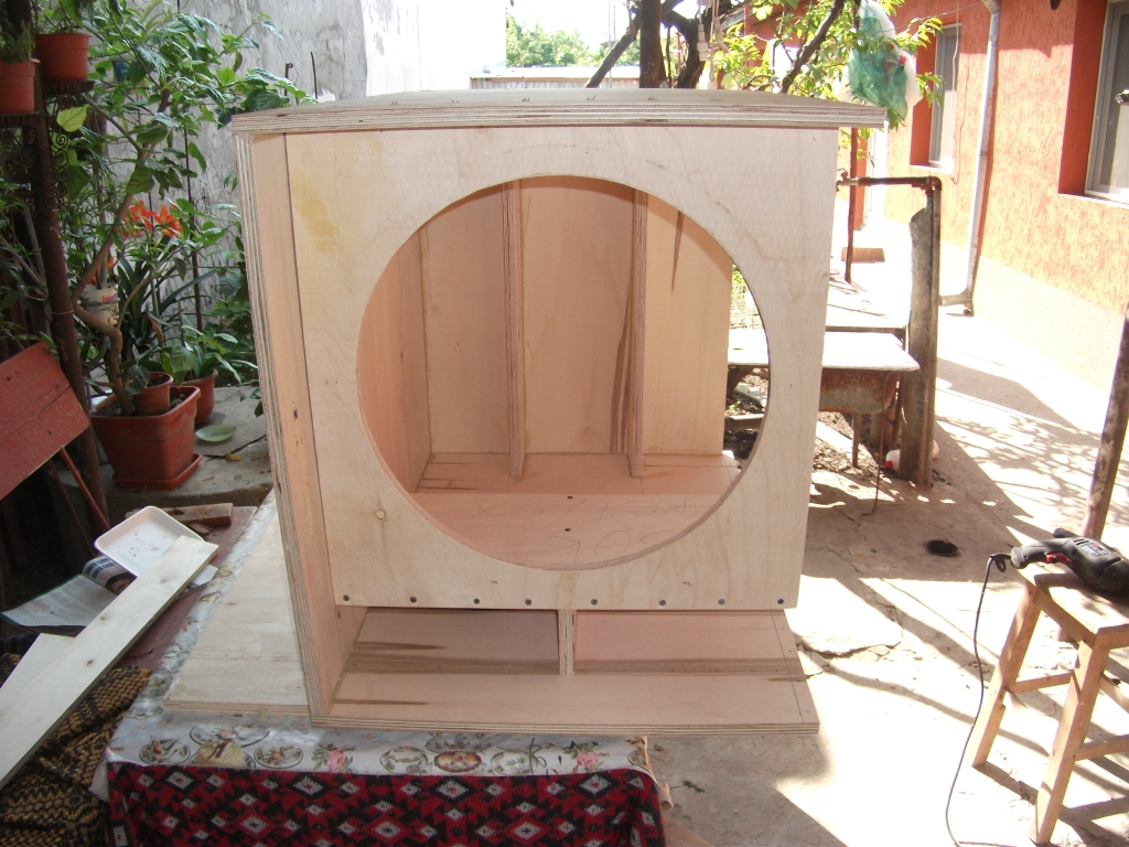

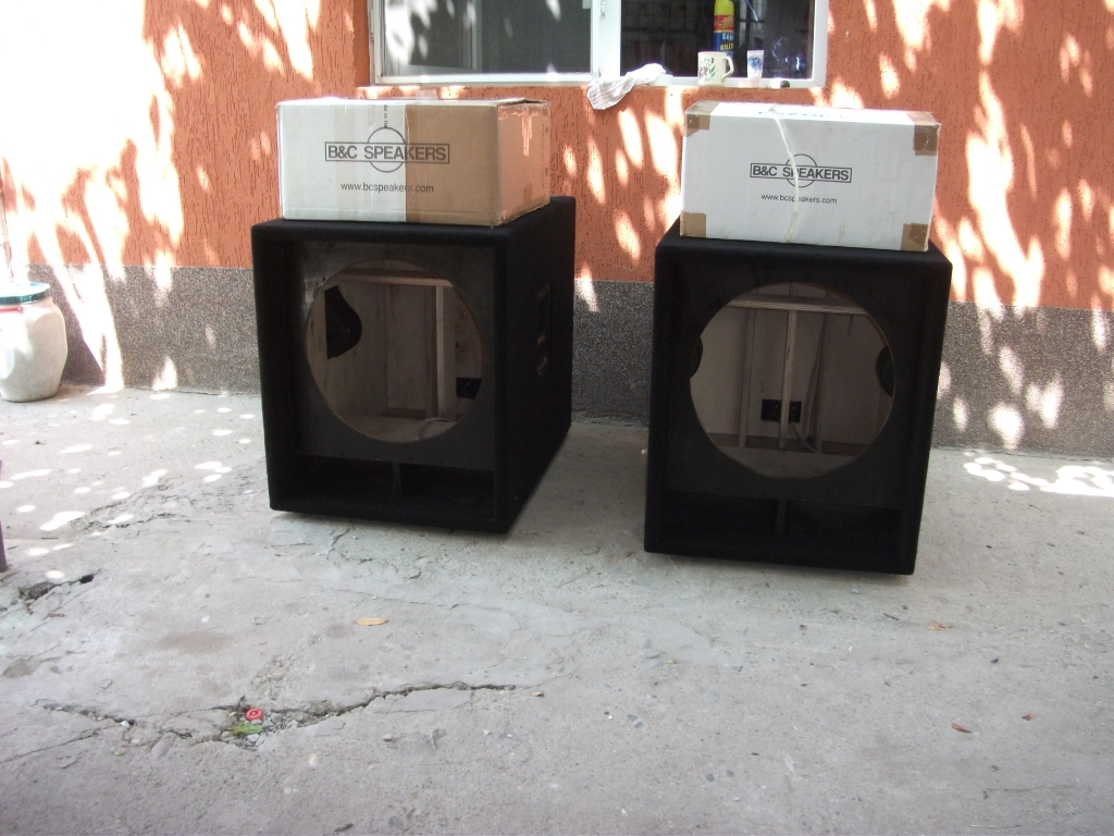

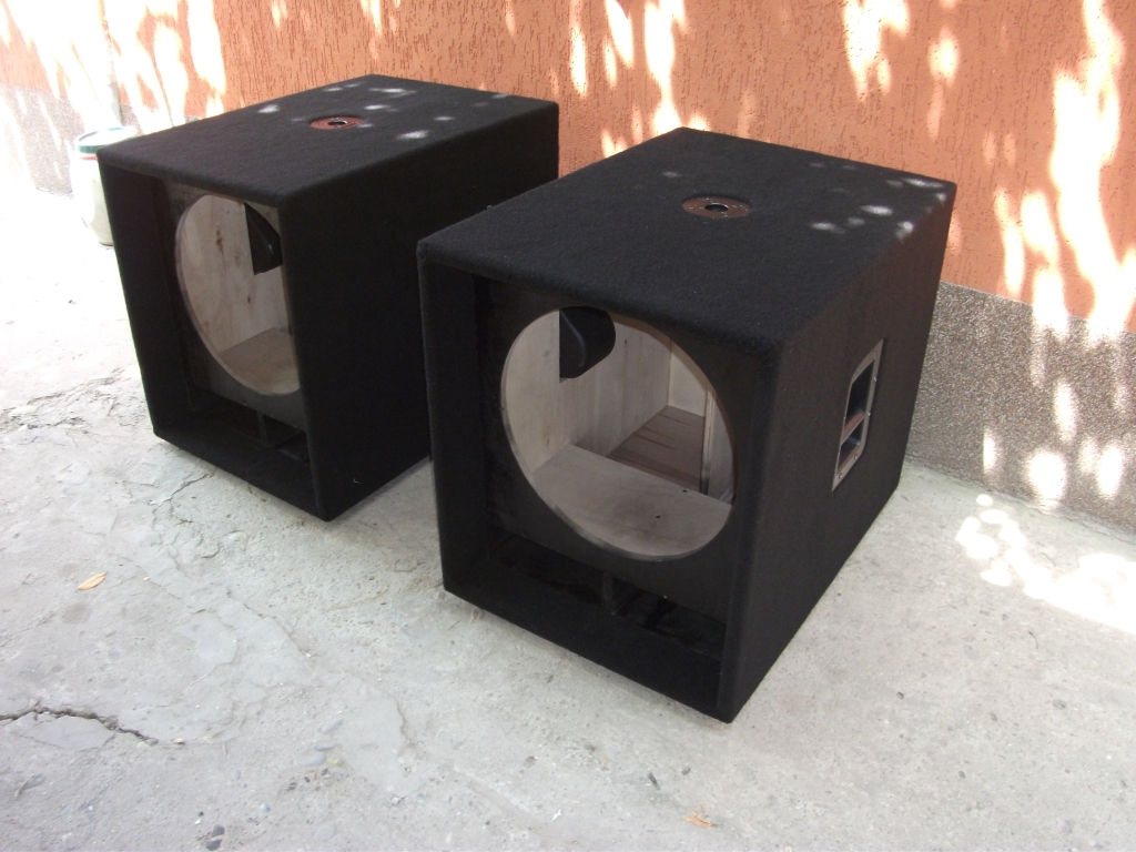

Cateva poze cu continuarea lucrarii.Mai trebuie tabla perforata si burete si gata
18TBX100 -1.JPG [ 557.17 KiB | Vizualizat de 12755 ori ]
18TBX100 -2.JPG [ 526.92 KiB | Vizualizat de 12755 ori ]
