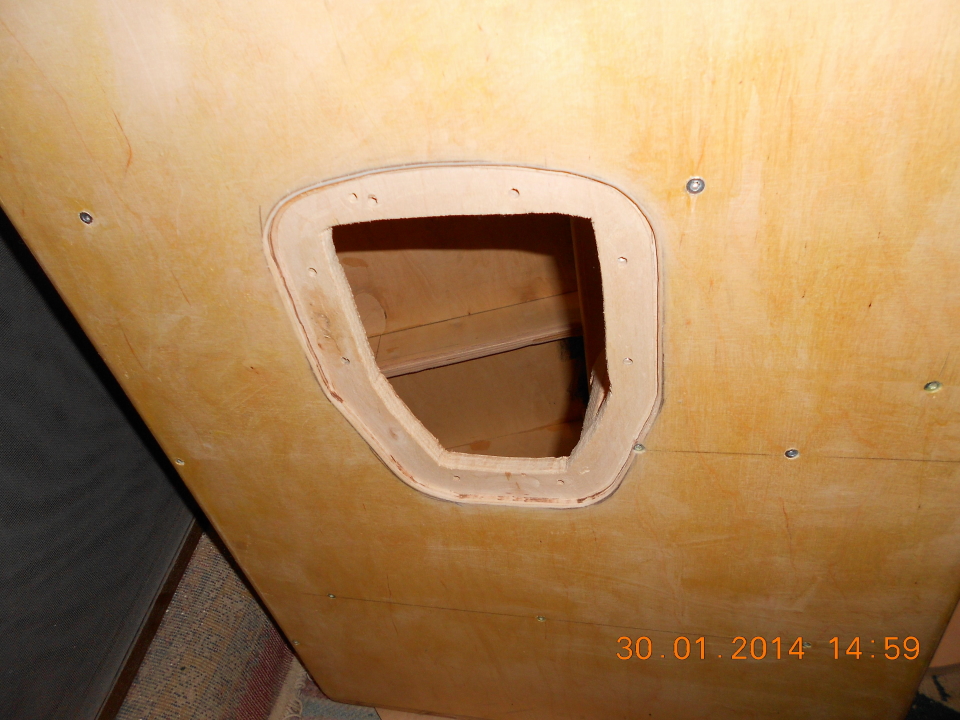

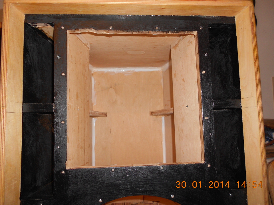

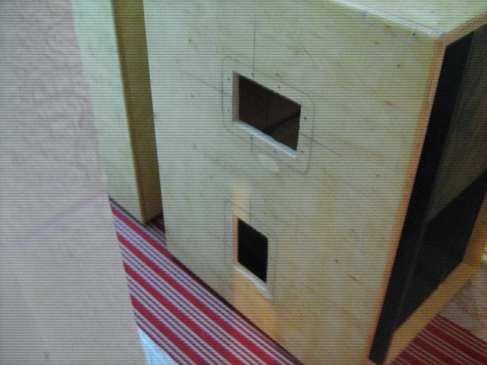

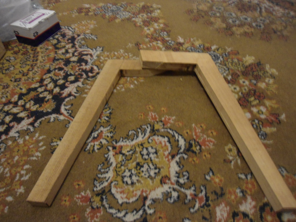

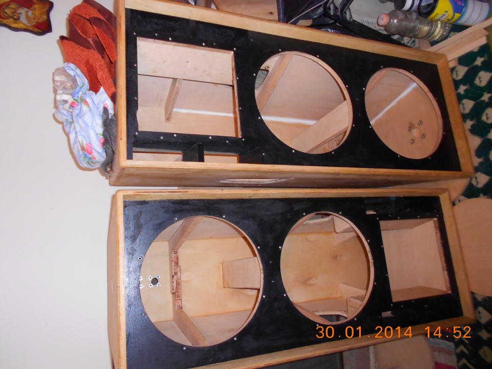

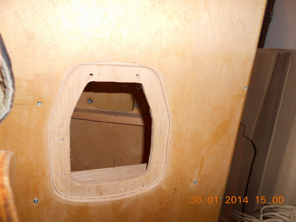

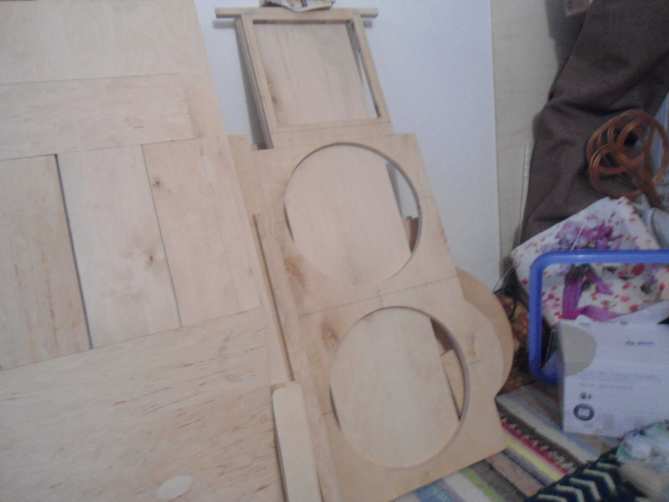

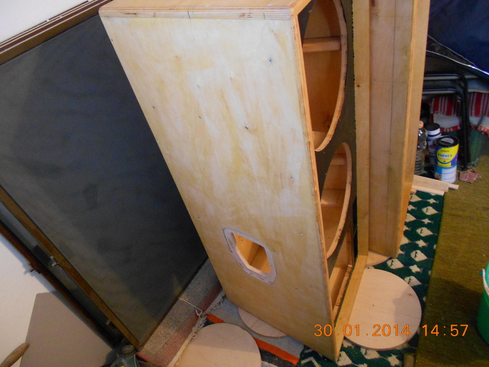

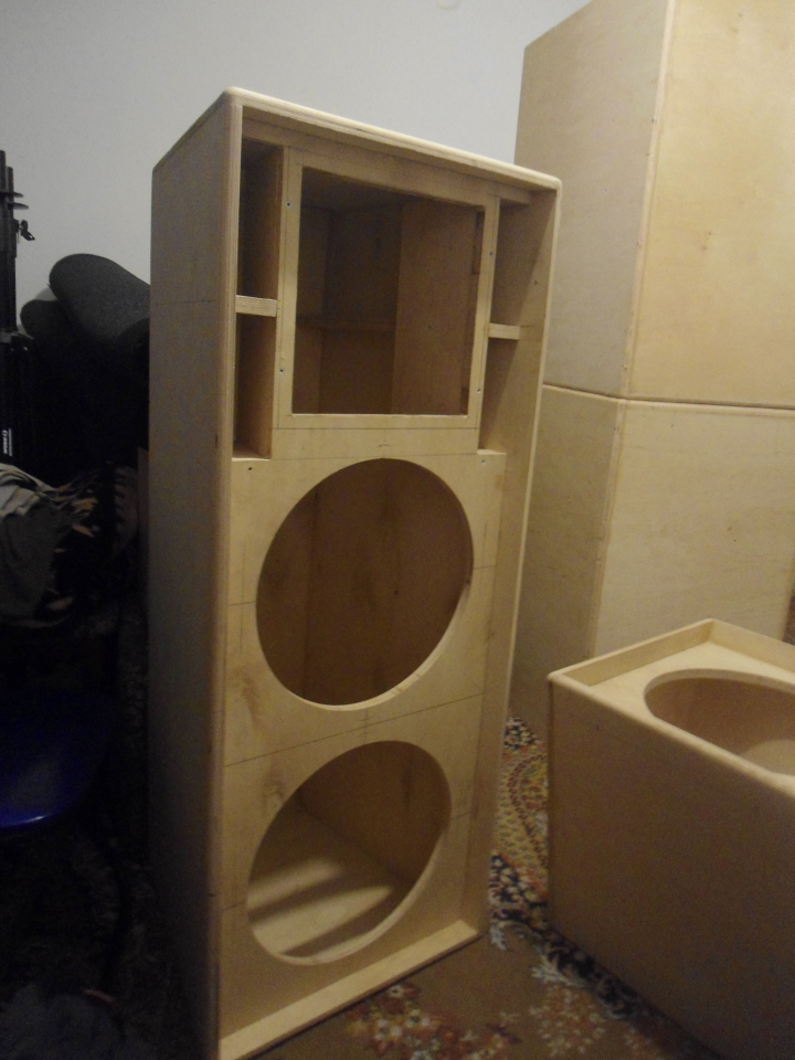

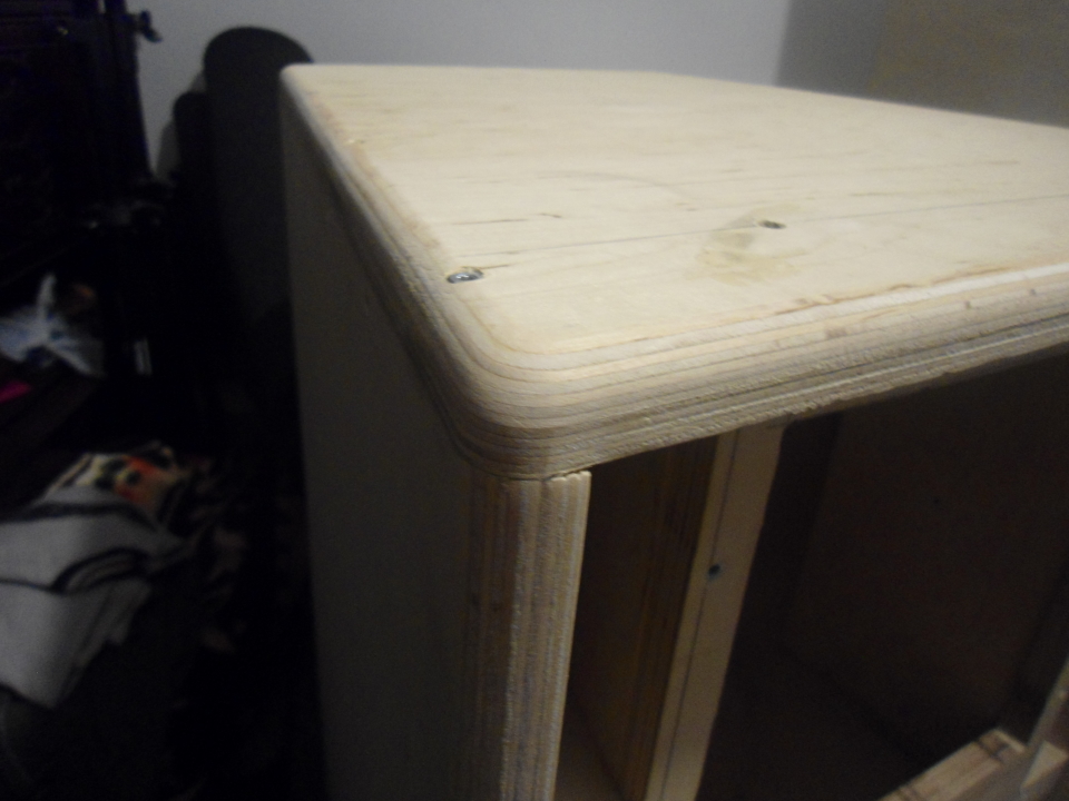

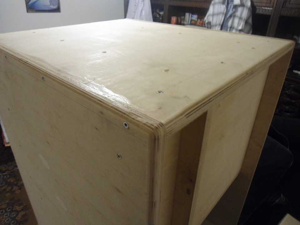

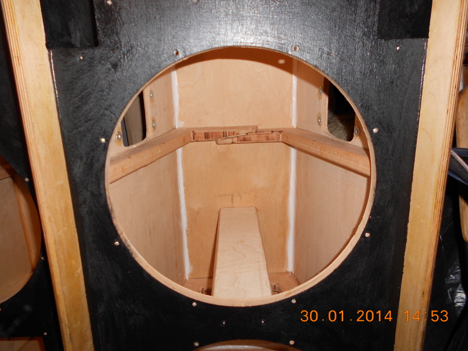

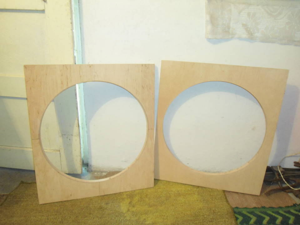

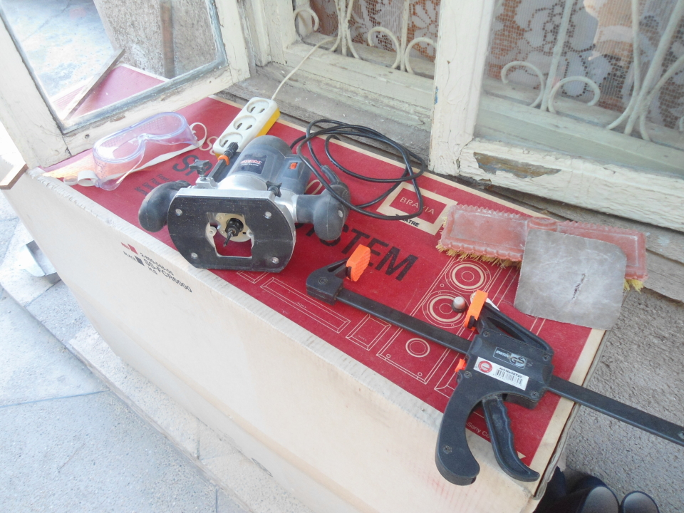

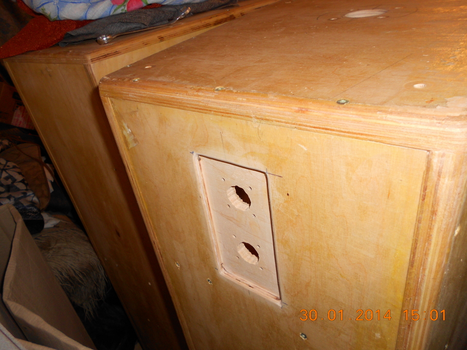

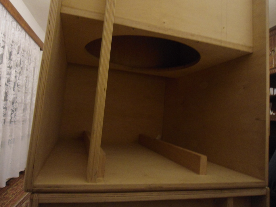

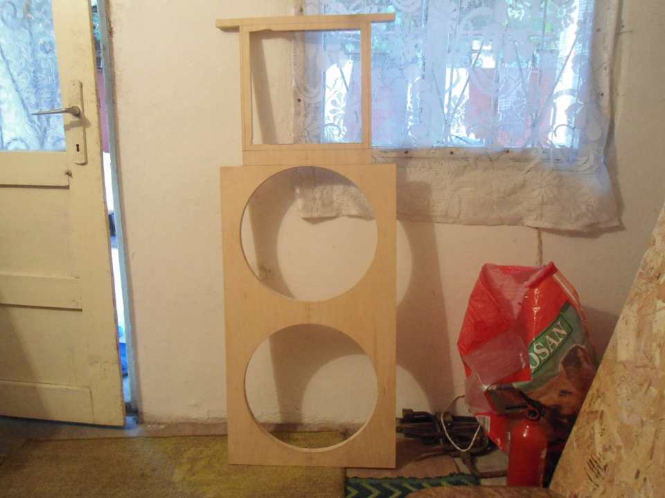

salut,as dori sa va prezint prima mea creatie in materie de boxe DIY .vreau sa va spun ca cei care m-au ajutat si m-au sfatuit la acest proiect sunt domnii: Dan Nita, Mircea Bartic, Popamariusgabriel... carora le multumesc si le sunt recunoscator ca mi-au impartasit din experienta lor multe informatii si ''secrete'' ,pe care nu aveam de unde sa le stiu..asadar acest proiect se datoreaza 60% lor si 40% mie...:)..le multumesc inca o data...o sa revin cu poze mai bune ...
DSC02331.JPG [ 597.95 KiB | Vizualizat de 7210 ori ]
DSC02360.JPG [ 477.27 KiB | Vizualizat de 7210 ori ]
DSC02369.JPG [ 422.98 KiB | Vizualizat de 7210 ori ]
DSCN0235.JPG [ 624.81 KiB | Vizualizat de 7210 ori ]
DSCN0240.JPG [ 679.3 KiB | Vizualizat de 7210 ori ]
DSCN0241.JPG [ 674.81 KiB | Vizualizat de 7210 ori ]
DSCN0247.JPG [ 619.74 KiB | Vizualizat de 7210 ori ]
DSCN0249.JPG [ 624.06 KiB | Vizualizat de 7210 ori ]
DSCN0251.JPG [ 643.5 KiB | Vizualizat de 7210 ori ]
DSCN0252.JPG [ 680.82 KiB | Vizualizat de 7210 ori ]

DSC01286.JPG [ 50.61 KiB | Vizualizat de 7208 ori ]
DSC01292.JPG [ 612.55 KiB | Vizualizat de 7208 ori ]
DSC01293.JPG [ 466.61 KiB | Vizualizat de 7208 ori ]
DSC01298.JPG [ 445.72 KiB | Vizualizat de 7208 ori ]
DSC01299.JPG [ 512.75 KiB | Vizualizat de 7208 ori ]
DSC02318.JPG [ 374.33 KiB | Vizualizat de 7208 ori ]
DSC02320.JPG [ 449.81 KiB | Vizualizat de 7208 ori ]

...si fx 20
IMG_0010.JPG [ 750.05 KiB | Vizualizat de 7207 ori ]
DSC02371.JPG [ 509.08 KiB | Vizualizat de 7207 ori ]
DSC02350.JPG [ 402.02 KiB | Vizualizat de 7207 ori ]
DSC02348.JPG [ 414.01 KiB | Vizualizat de 7207 ori ]
DSC02346.JPG [ 435.36 KiB | Vizualizat de 7207 ori ]

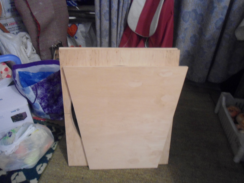

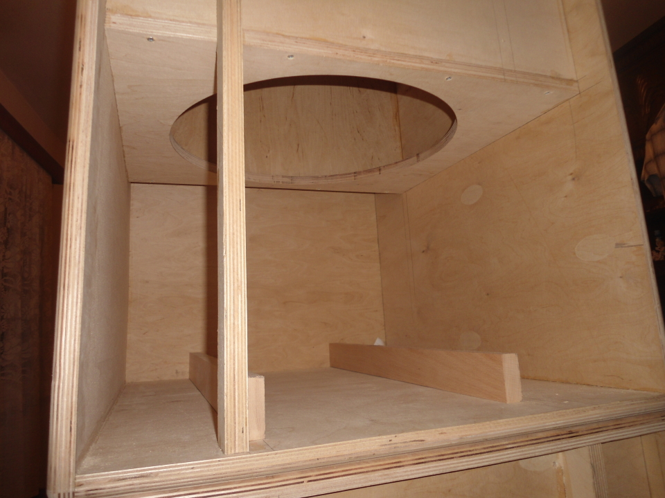

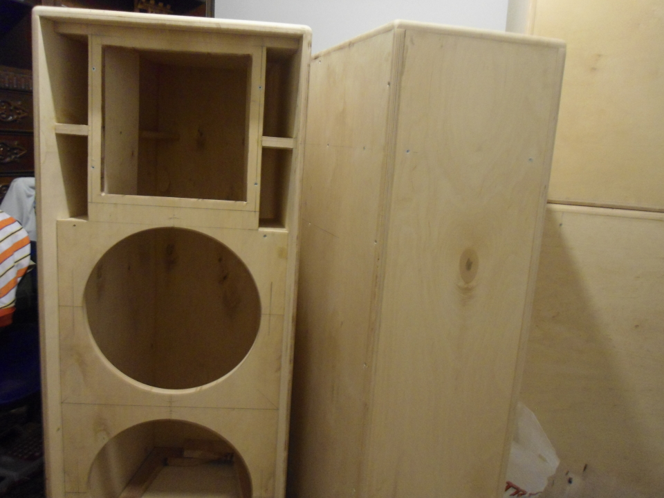

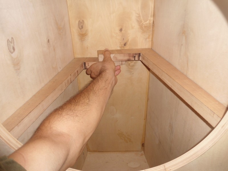

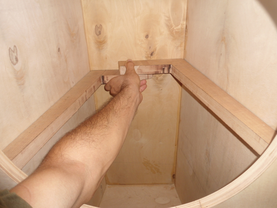

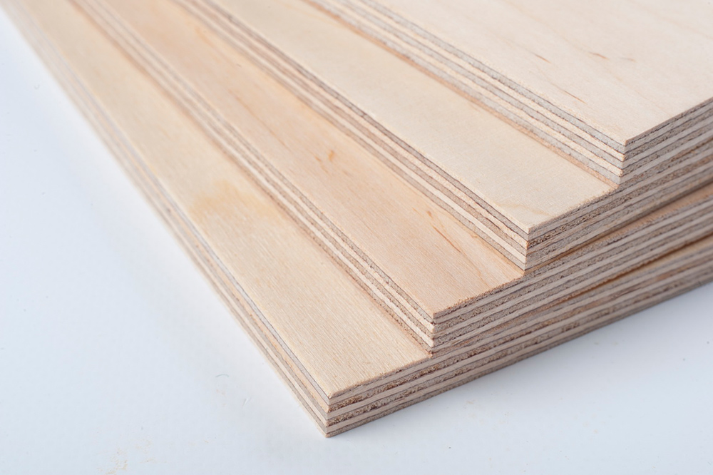

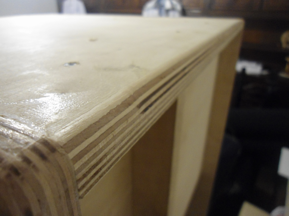

buna cum se numeste materialu asta din care sau construict incintele , seamana cu tego STIMA
 Subiectul mesajului: Re: proiect sistem fullrange si fx 20
MesajScris: Vin Ian 31, 2014 11:44 pm
Membru din: Dum Ian 06, 2013 9:14 pm
Mesaje: 18
Localitate: constanta
este placaj (plywood) de mesteacan ,cel mai indicat pentru construirea unei incinte ....profesionale...:) .....unele ramforsari le-am facut din scandura de fag ....pentru ca nu mai aveam placaj...

Neata, ce ne mai poti prezenta despre fullrange, in afara de poze? Frumoasa lucrare, felicitari !

salut Alexandru , difuzoarele pentru fullrange : 2x15bm500b p-audio si driver bm-d750 ll si fx 20 P-audio C18-650EL II ..amplificatoare: ptr fullrange ecler dpa 2000 cu amic dsp incorporat ,si fx 20 lexon pro elmuz .. inca nu am facut testele ....deabea astept ..:) pe masura ce inaintez cu acest proiect ,va voi tine la curent ....multumesc...

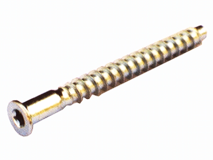

materiale folosite:
Comentariu fişier: placaj (plywood) mesteacan 4 coli
placaj-brut-si-melaminat-mesteacan-8.jpg [ 220.63 KiB | Vizualizat de 7060 ori ]

Comentariu fişier: eurosuruburi
eurosurub.jpg [ 82.87 KiB | Vizualizat de 7060 ori ]
