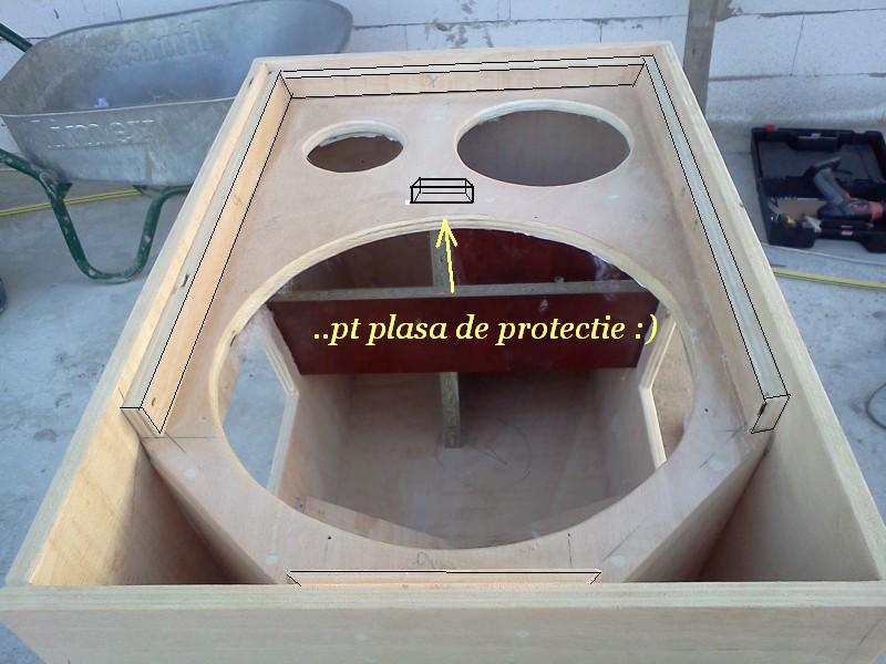

Initial camera pentru medie era un castron , dar in cele din urma le-am dat jos si am facut din pal de 18 mm ( din pacate ) din cauza volumulul prea mic . Acum camera pentru medie are 7.4 litri . ( sper sa fie de ajuns ) .
Cu filtrele nu imi fac probleme, acum ma joc cu ele urechiometric pana ajung la CBI pentru masuratori .

Pregatirea pentru vopsire .
Sper sa apuc sa le vopsesc in week-end .
Ce vopsea imi recomandati si cam ce cantitate ?

..cate straturi vrei sa dai? recomand minim 2staraturi. Dar mai bine 3 sau 4.
Nu uita inainte sa vopsesti ;) >>
boxe 3cai forum.jpg [ 94.13 KiB | Vizualizat de 4379 ori ]
