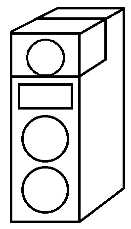

Fa o constructie dupa modelul din imagine cu urmatoarele dimensiuni interioare: inaltime 100 cm ; latime 30 cm ; adancime 35 cm , pentru difuzorul de 8" fa o camera separata care va avea urmatoarele dimensiuni interioare: latime 30 cm ; inaltime 22 cm ; adancime 20cm . camera formata se umple cu vatelina ( o pliezi ) Trebuie sa tii seama ca intre marginea difuzorului de 8" si marginea hornului sa nu ai mai mult de 2cm practic trebuie sa fie marimea peretelul de jos al camerei de " medii". Nu face porturi bassreflex. La partea de filtraj nu te pot ajuta, ai sanse de 150% sa o dai in bara mai ales ca difuzoarele alese nu se incadreaza deloc in ce ar trebui sa faca in aceasta incinta.
Difuzoarele ramase le tine pt piese de schimb.....
Untitled.jpg [ 24.89 KiB | Vizualizat de 10155 ori ]

Mircea, asta nu este un proiect... omu a aruncat 650 ron ... i-am dat o idee sa nu arunce alti bani la gunoi, oricum sunt sanse mici sa nimereasca ceva bun , am incercat acum cateva luni sa fac din rahat bici si nu a mers....
