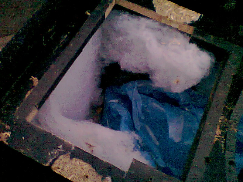

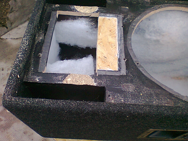

CRED CA ESTE CEA MAI SIMPLA METODA.; ESTE DOAR O SUGESTIE.

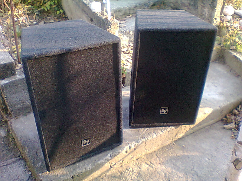

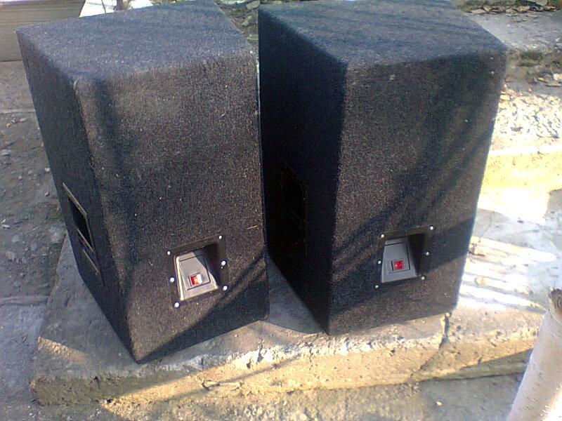

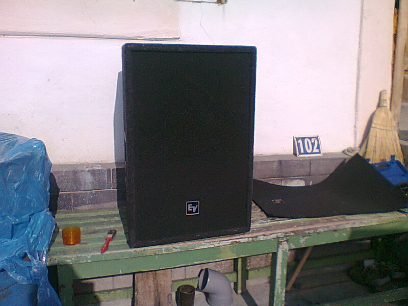

Rezultatul final e asta. E foarte intarita lipitura cu negrese lungi.Incinta este din plywood. unde se vede pal sunt doua dopuri mici.

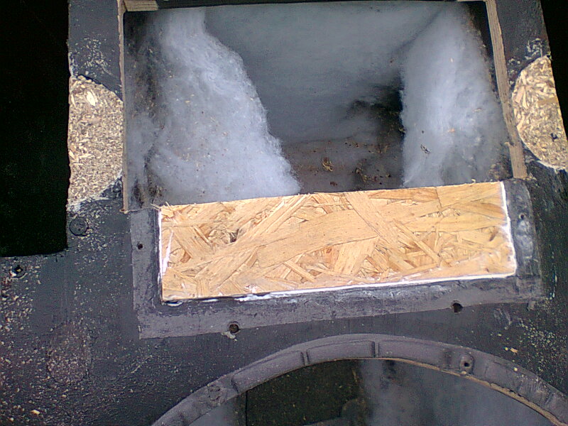

Daca iti vibreaza acea bucata de OSB cu ,care ai micit decupajul, ,mai pune in spatele ei o bucata mai lata si mai lunga,o pui la nivel cu ce-a de pe decupaj si cobori in jos spre difuzor(cat iti permite),lateral o pui sa prinda si in stanga ,si in dreapta,echidistant.O poti baga in boxa prin decupajul de la difuzor.

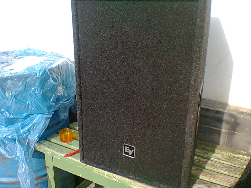

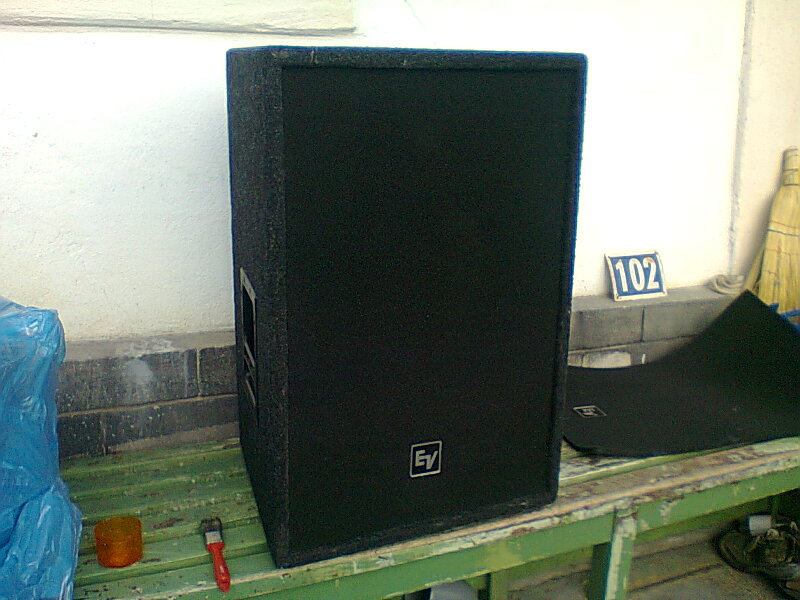

Asa este facut. pe spate mai este o bucata. nu vibreaza. testate sambata. rezultatul final:

Parca arata mai bine o boxa cu sigla. La mine suna din sigle,daca asa crezi :lol:
