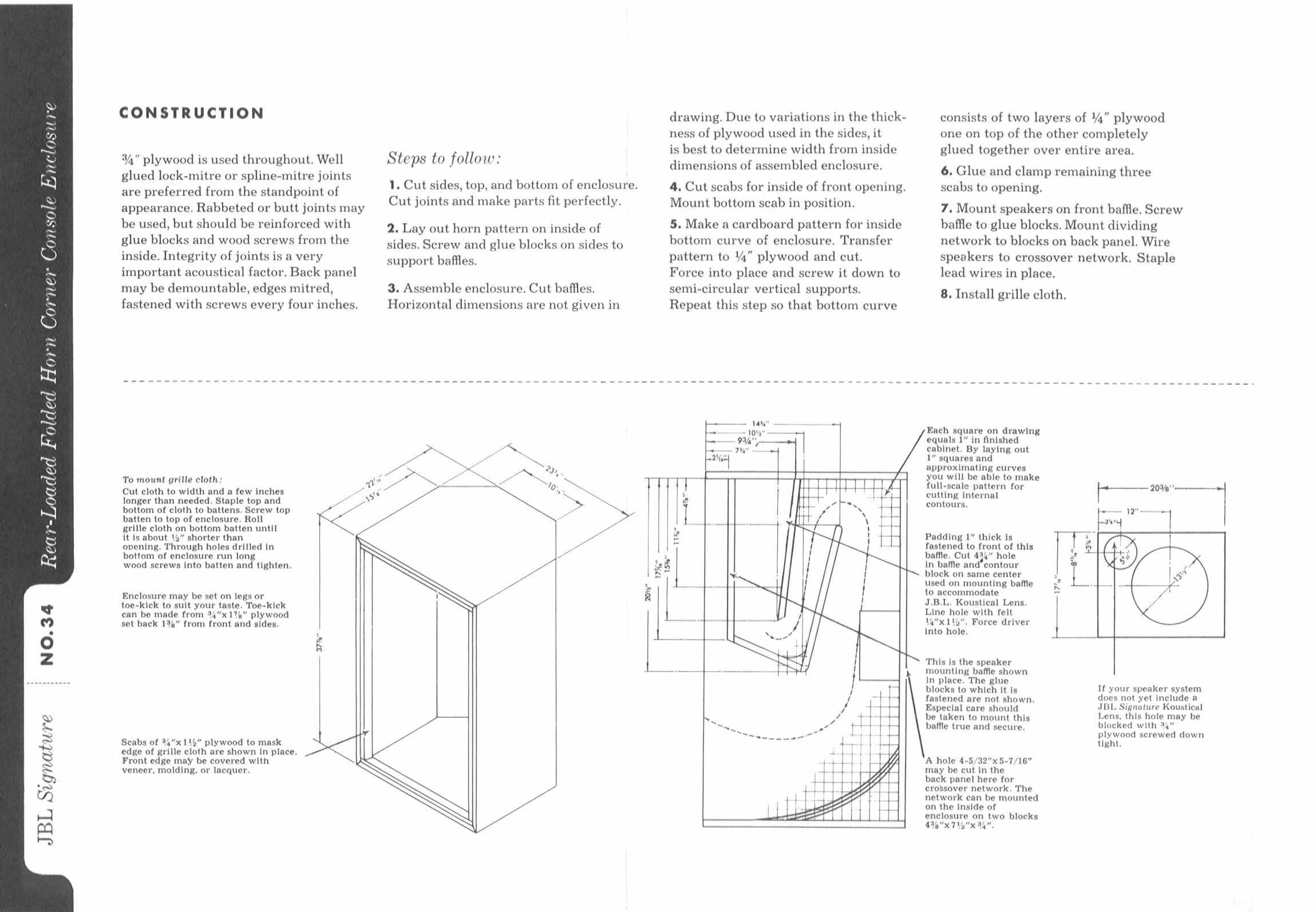

Ce parere aveti despre acest proiect vechi de la JBL ? Ar putea prezenta interes pentru amatorii de " sifoniere " in casa , pentru o auditie de calitate , fara compromis ? Desi majoritatea colegilor de forum nu recunosc , toti ar dori sa posede o casa cat mai spatioasa , si desigur si niste incinte acustice pe masura ..... In anii " 60 , in USA era un val de bunastare economica ce permitea clasei de mijloc sa isi achizitioneze asemenea incinte......in varianta " mioritica " ar putea fi adaptat un difuzor coaxial din noua serie de la P-Audio de 15" , sau o varianta PRO pentru sonorizari ( de interior , datorita dimensiunilor nu se preteaza la transport lejer ) cu difuzoare standard 15" + 1" si un horn mic......incinta poate reda tot spectrul audio , putand reda joasele fara a fi strict necesar adaugarea unui subwoofer......Va propun sa comentam o asemenea incinta , si eventual sa fie optimizat un proiect 3D cu difuzoare recomandate de catre ce in masura !
JBL 15 02.jpg [ 190.78 KiB | Vizualizat de 2520 ori ]
JBL 15 01.jpg [ 255.42 KiB | Vizualizat de 2520 ori ]
