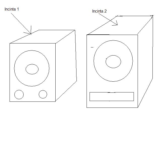

Am si eu 2 tipuri de incinte pentru niste basi, incinte pe reflex, incintele sunt intr-un club unde urmeaza sa pun muzica si au fost pentru difuzoare de 15" si apoi din cate am inteles le-au marit gaura de la 15" la 18" si au pus difuzoare de 18" , as vrea sa stiu ce porturi sa le fac , difuzoare fiind de 18" aproximativ 400W si un sensibilitate de vreo 95 DB.
Dimensiunile sunt urmatoarele:
Incinta 1 : Inaltime=70 cm
Lungime=50cm
Latime - 50 cm
Porturile sunt rotunde 2 x 8 cm (diametru) x 11 cm (adancime) (tub reflex)
Incinta 2: Inaltime = 72 cm
Lungime = 60 cm
Latime = 50 cm
Este un singur port dreptunghiular are o latime de 44 cm si o inaltime de 13 cm , adancime nu are , decat 18 mm cat este grosimea palului.
Difuzoarele sunt toate la fel cele de 18" de 400-500 W si un sensibilitate de 95-96DB
As vrea sa stiu daca se poate ajusta porturile cumva sa aiba un randament mai bun , vreau sa ramana tot pe reflex, iar basii vor fi taiati pana undeva la 120 HZ. O sa atasez si un desen sa va dati seama despre ce este vorba. Difuzoare sunt pe 8 ohmi

ai te rog putina rabdare, nu stam sa pazim internetul
prima incinta elimina porturile lasa doar gaurile fara porturi pt un acordaj la 42 de Hz
a doua incinta
prelungeste portul cu 350 de mm in interior
