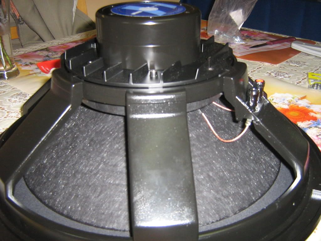

MesajScris: Joi Mai 22, 2008 6:15 pm
Mesaje: 732
Localitate: Arad
 Subiectul mesajului:
MesajScris: Joi Mai 22, 2008 6:24 pm

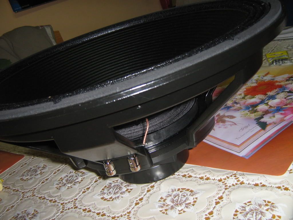

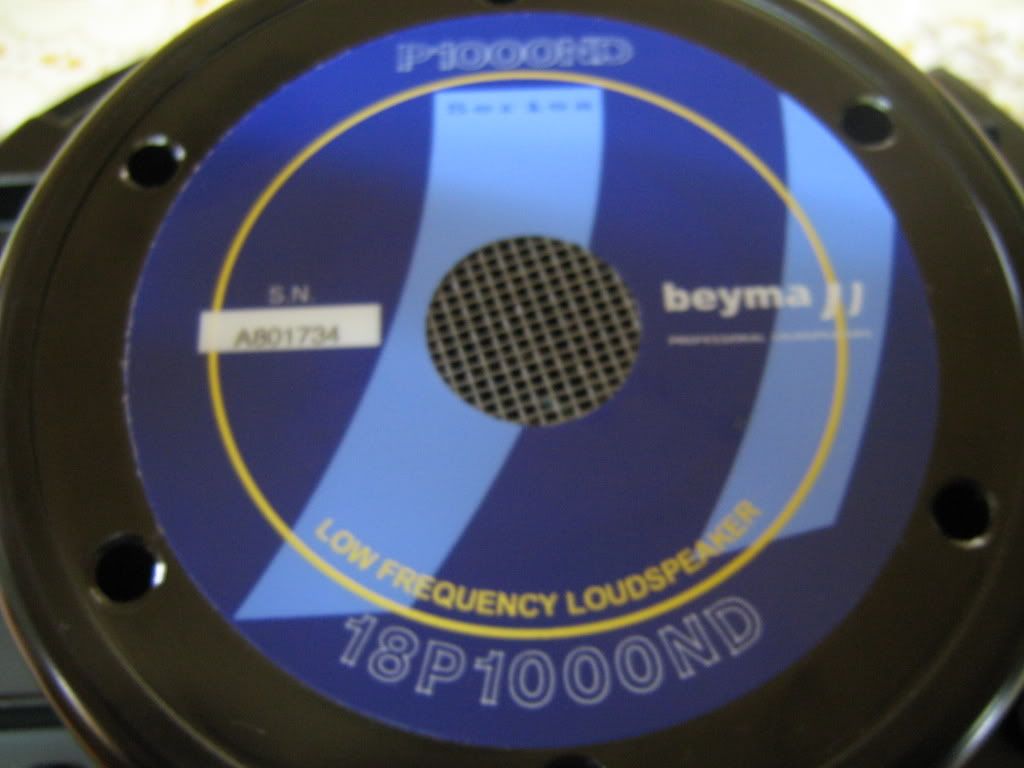

Pfoai ! Pai asta e difuzor ? Nu vedeti ce magnet mic are ?? :lol: :lol: :lol:
Ce bobina are ?
MesajScris: Joi Mai 22, 2008 6:46 pm

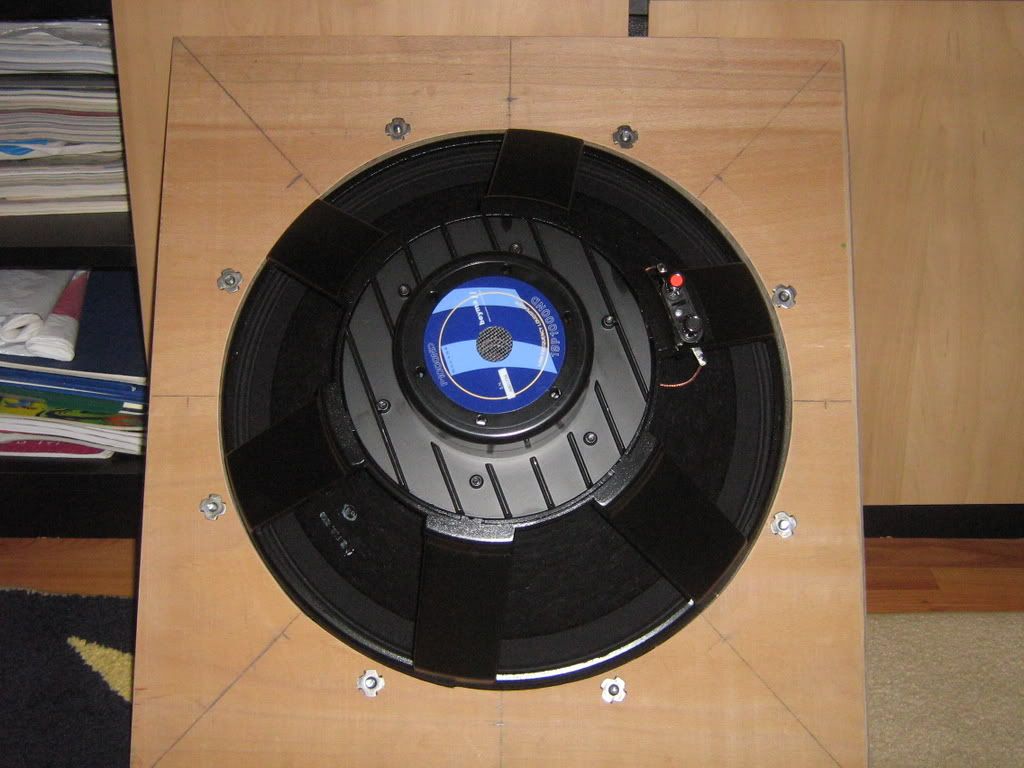

grati, ai posibilitatea sa-l testezi putin cu sinus ?
daca da, ridica volumul pe la 200, 300 W si da-i de la 40 pana la 60 de hz cu difuzorul nemontat in incinta si zi-mi daca falfaie aerul pe la sistemul de racire la difuzor. Daca falfaie, cred ca ar fii bine sa-l pui cu magnetul in incinta inchisa, vezi si comentariile lui DNA la topicul subwoofere.
MesajScris: Joi Mai 22, 2008 9:07 pm
Mesaje: 732
Localitate: Arad
nu am posibilitatea pt ca nu am statie deocamdata...maine sau saptamana viitoare il duc la un test adevarat cu tot cu boxa.....ii bagat deja in boxa :)....
@ pufuletz.....magnetu` ii neodymium....difu` poate 1000 W pe timp scurt si in jur de 800 si rezista mult timp :)...aparentele inseala 8)
pun in 15 min poze cu boxa 90% finalizata :d
MesajScris: Joi Mai 22, 2008 9:33 pm
vezi sa n-ai surprize cu zgomote ciudate in urma montarii difuzorului cu magnetul in afara
