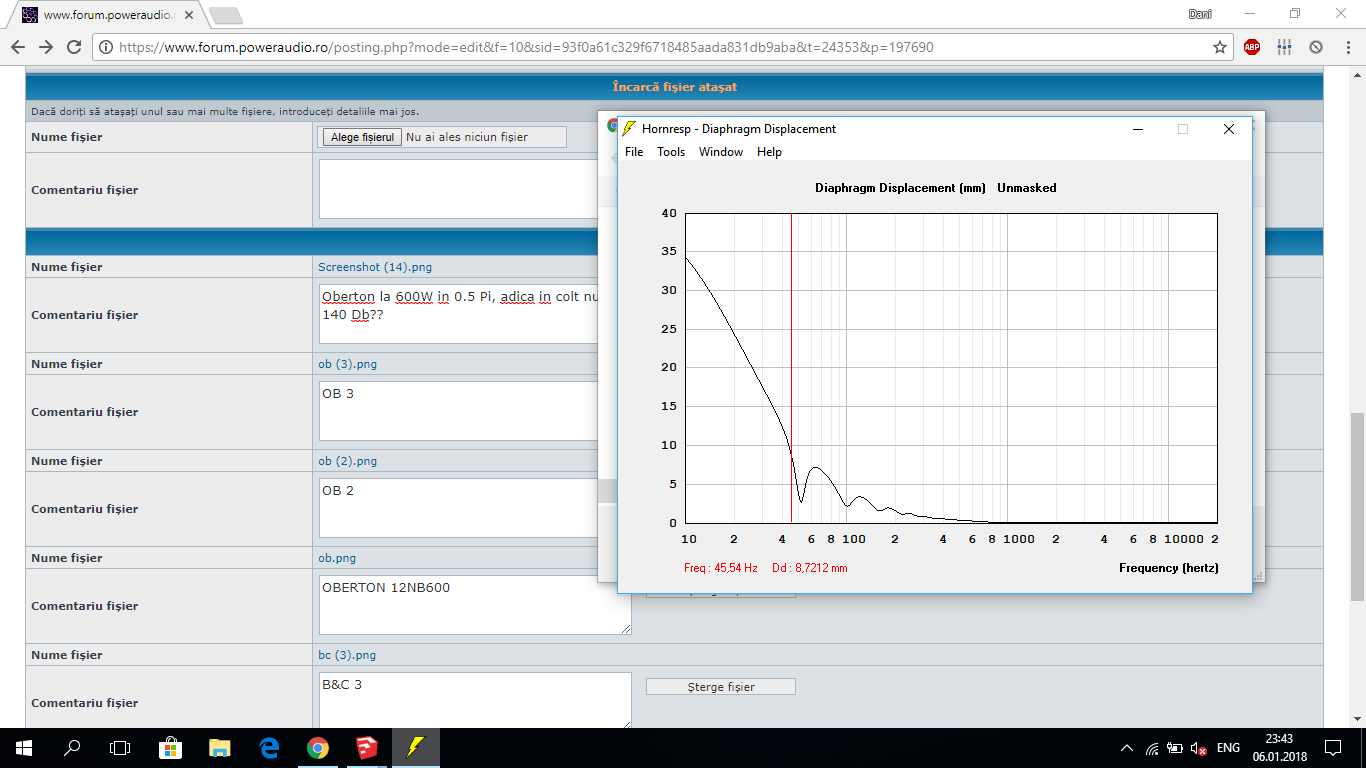

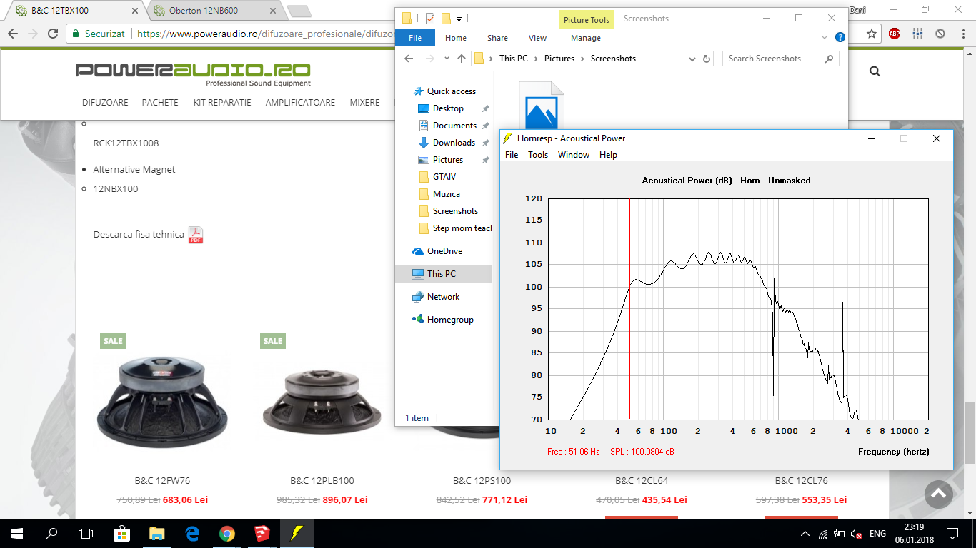

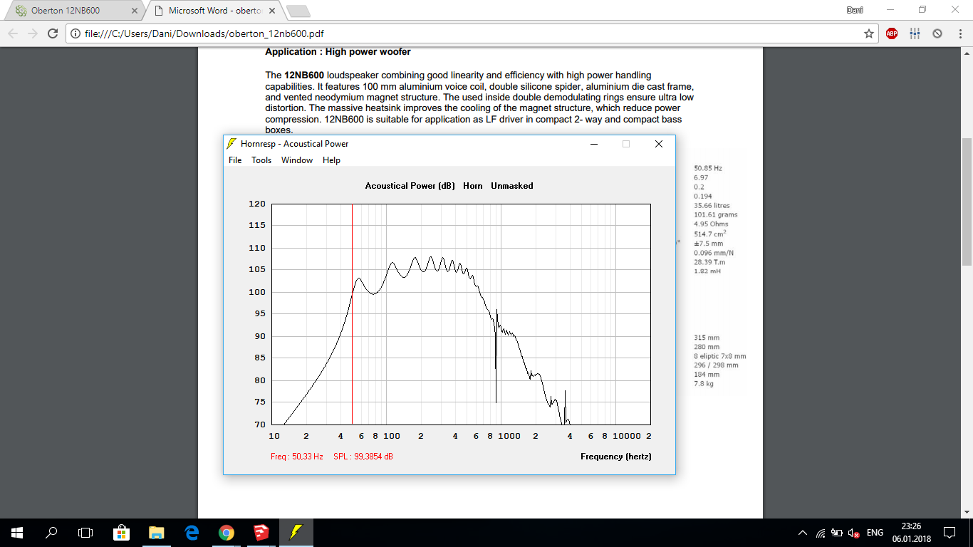

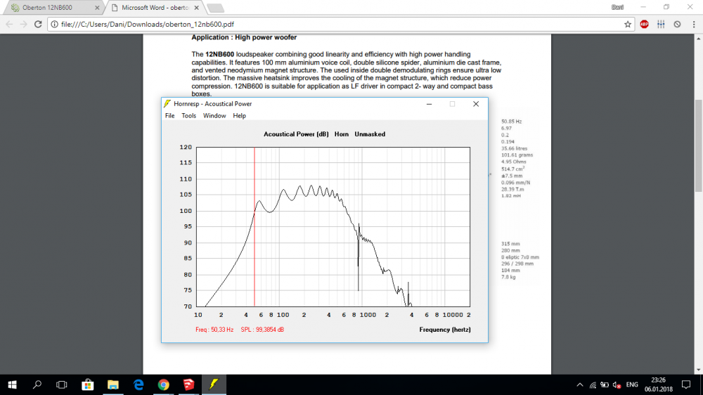

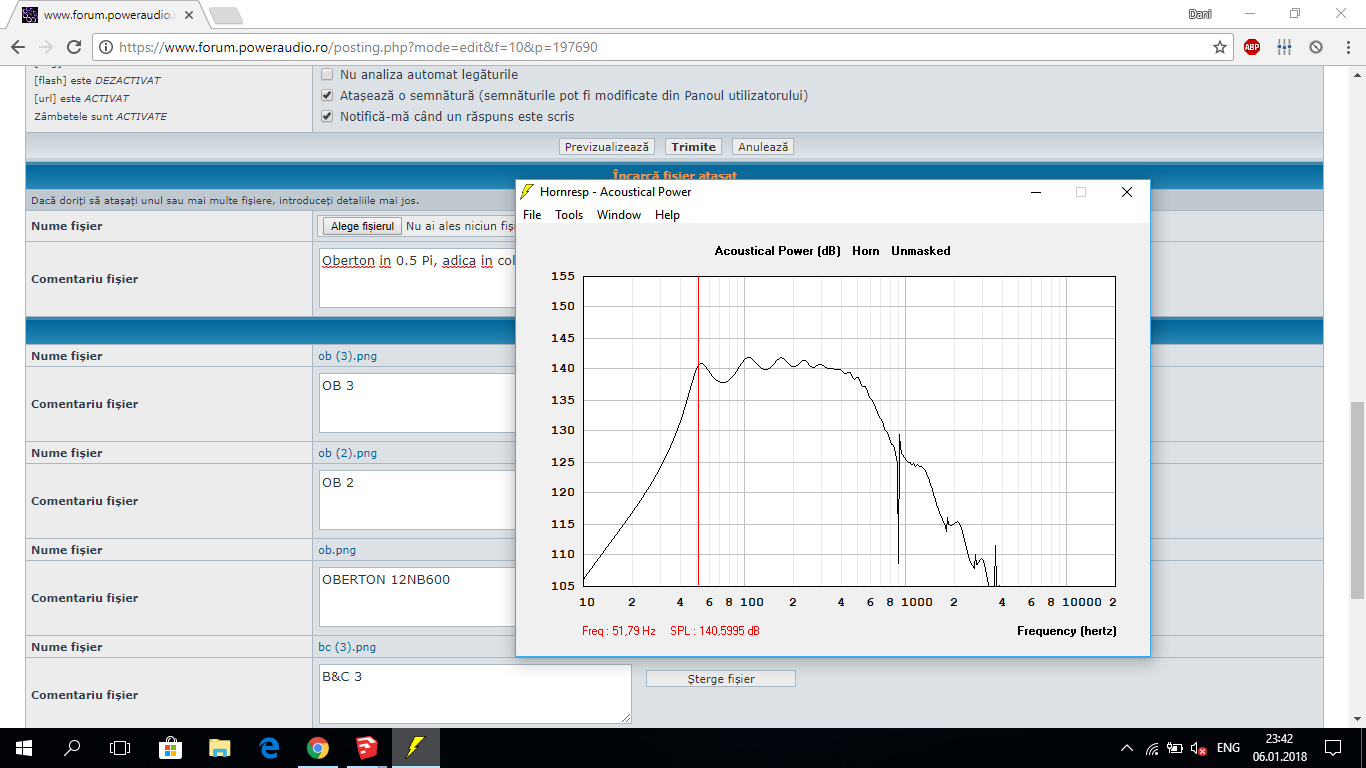

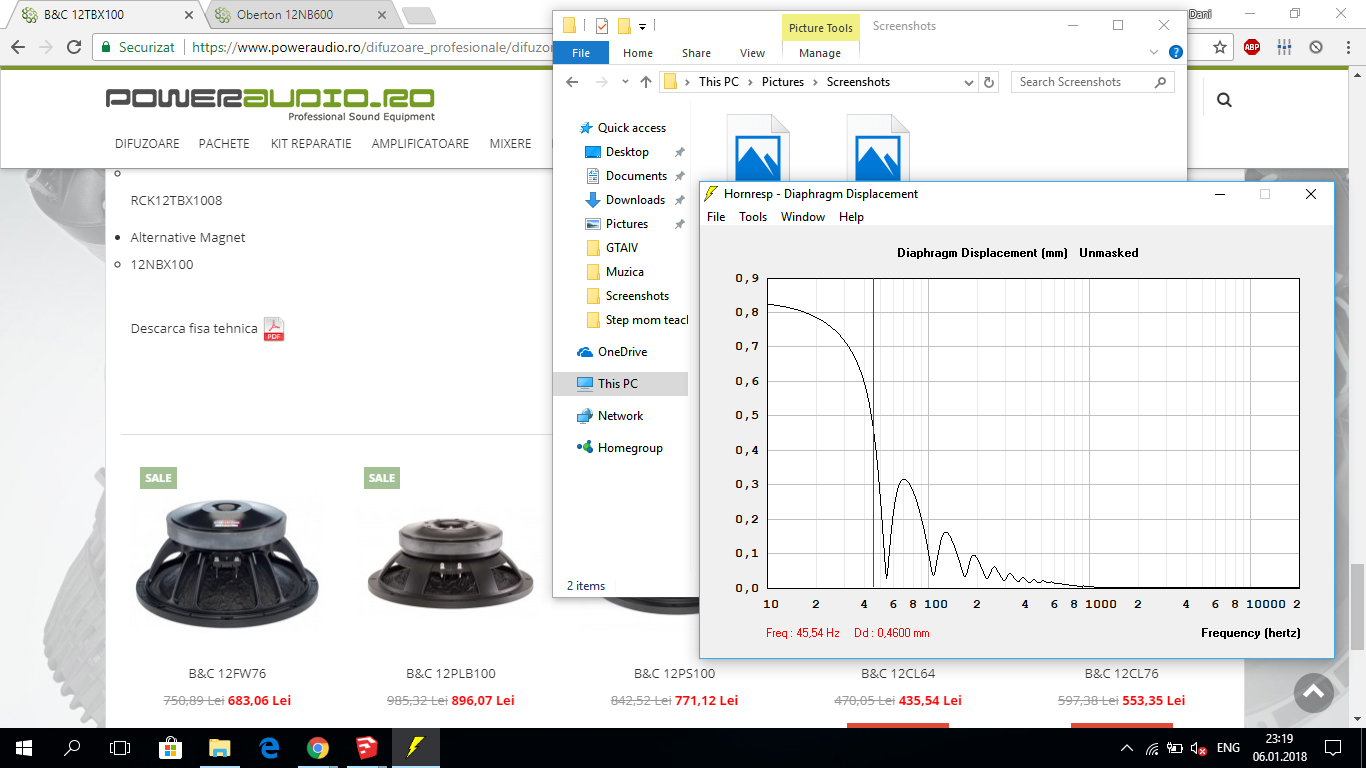

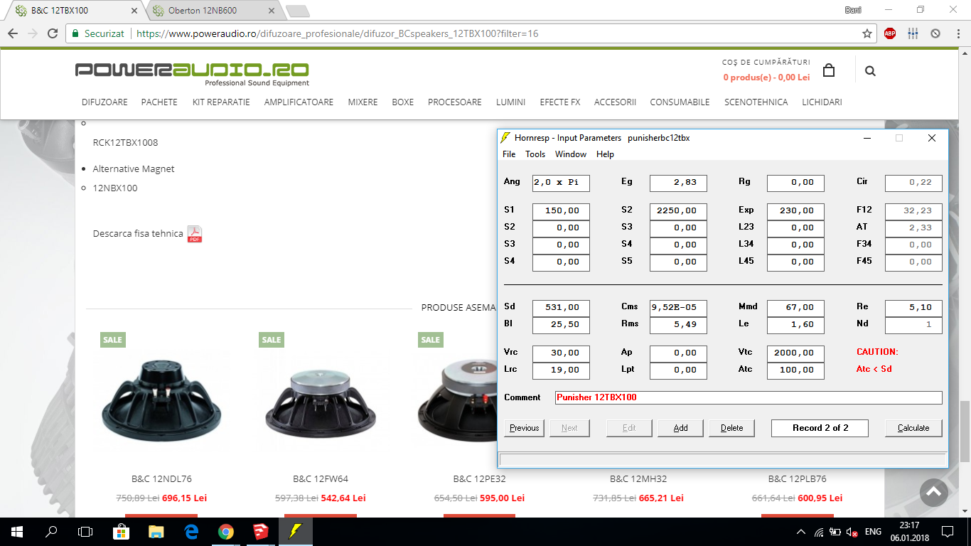

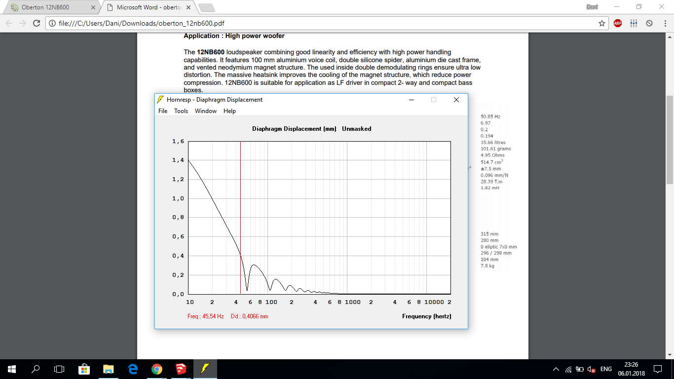

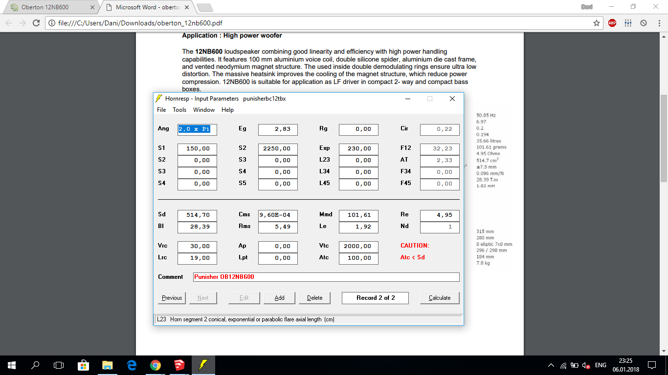

Cam asta am reusit sa fac, nu sunt sigur daca e bine :roll:
Comentariu fişier: Cursa difului la 600W
Screenshot (15).png [ 81.36 KiB | Vizualizat de 3508 ori ]
Comentariu fişier: Oberton la 600W in 0.5 Pi, adica in colt nu? 140 Db??
Screenshot (14).png [ 86.94 KiB | Vizualizat de 3508 ori ]
Comentariu fişier: OB 3
ob (3).png [ 109.51 KiB | Vizualizat de 3512 ori ]
Comentariu fişier: OB 2
ob (2).png [ 111.18 KiB | Vizualizat de 3512 ori ]
Comentariu fişier: OBERTON 12NB600
ob.png [ 117.46 KiB | Vizualizat de 3512 ori ]
Comentariu fişier: B&C 3
bc (3).png [ 213.27 KiB | Vizualizat de 3512 ori ]
Comentariu fişier: B&C 2
bc (2).png [ 218.44 KiB | Vizualizat de 3512 ori ]
Comentariu fişier: B&C 12TBX100
bc.png [ 213.46 KiB | Vizualizat de 3512 ori ]

Cu B&C pare mai fliniar raspunsul

fa urmatoarea chestie
schimba te rog in 0.5Pi (asta ar insemna 4 suburi pe podea in mjlocul salii)
punisher sunt subdimensionate si gandite sa mearga in grup de 4 buc minim.
tbx-ul pare mai potrivit dar hai sa vedem si cum arata noile simulari

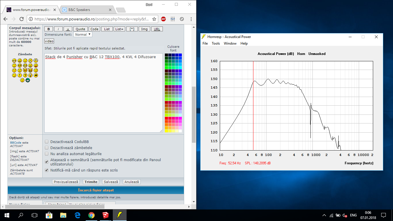

Localitate: Popesti, Bihor
Stack de 4 Punisher cu B&C 12 TBX100, 4 KW, 4 Difuzoare
Comentariu fişier: 4 KW
Screenshot (17).png [ 189.42 KiB | Vizualizat de 3506 ori ]
Screenshot (16).png [ 189.51 KiB | Vizualizat de 3506 ori ]

MesajScris: Dum Ian 07, 2018 9:20 am
Pare sa fie ok cu tbx
