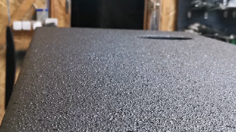

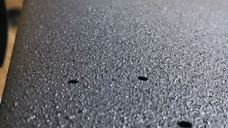

La asamblarea incintelor, chiar daca materialul e tăiat extrem de precis, de multe ori rămân diferențe la îmbinări de 1-2mm, care deși nu se vad înainte de vopsire, după vopsire sunt observabile. Ce sfaturi ați avea?
Ce s-ar putea face pentru a nu se mai recunoaște îmbinările incintei după vopsire?
Mulțumesc frumos.
"Quality reveals reality."
 Subiectul mesajului: Re: Tips and tricks
MesajScris: Joi Mar 17, 2022 7:17 am
Mesaje: 117
Sas Gheorghe-Adrian scrie:
Mulțumesc frumos.
Curios, nu am avut niciodată diferențe de 1-2 mm
Cel mai important este gradul de pregătire și finisare înainte de vopsire
Cata munca depui, asa rezultat primești!
Șlefuire, chituire, șlefuire, chituire etc..
Alt aspect foarte important este calitatea materialului cu care lucrezi!
Rezultat la o incinta făcută din cedru, cel mai jegos material, unde sunt îmbinările?
