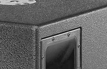

Mersi, am comandat bidonul de 5 kg, foarte repede a ajuns, duminica seara am pus comanda si azi a ajuns :) Urmeaza poze sper ca saptamana asta sa le termin! Transportul a fost gratis :D Asa ceva as vrea sa iasa:
25529909_900332796795604_519384984_n.jpg [ 56.47 KiB | Vizualizat de 3682 ori ]
25555540_900332803462270_786938749_n.jpg [ 77.53 KiB | Vizualizat de 3682 ori ]
Comentariu fişier: Asa ceva as vrea sa iasa:
warnex.schwarz.2.jpg [ 95.79 KiB | Vizualizat de 3682 ori ]
 Subiectul mesajului: Re: 2x Subbas planar wave horn 18 inch cu P.audio E18-ELF
MesajScris: Mar Dec 19, 2017 5:43 pm
1. Transportul a fost gratis deoarece comanda a depasit 500 de lei. ;) In privinta vitezei, cred ca suntem campioni. 95% dintre comenzile plasate se livreaza la client a doua zi. Suntem printre putinele firme care lucreaza pe stoc real si masiv!
2. Textura va iesi cum doresti daca pregatesti suprafata corespunzator, slefuit, chituit, etc.
3. Foloseste trafaletul primit impreuna cu vopseaua
4. Nu dilua vopseaua inainte de aplicare.
spor la treaba si nu uita sa postezi poze cu produsul finit!
Spor la treaba!

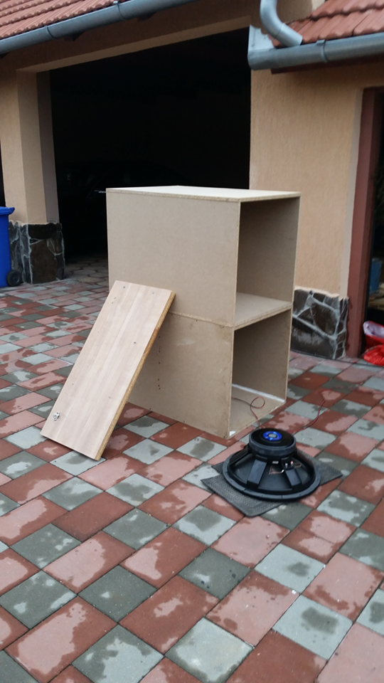

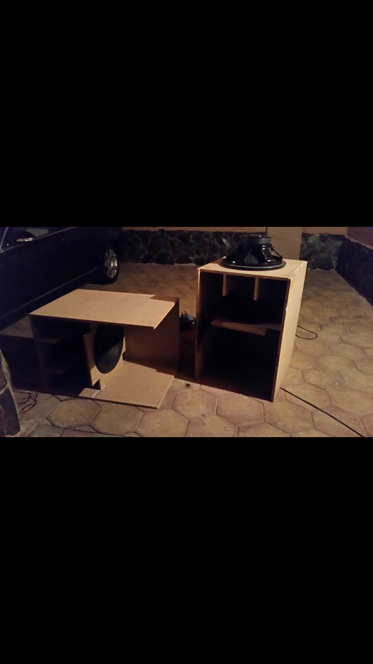

Cam asta e pana acum, mai urmeaza decupajele pentru manere, frezarea, chituirea, slefuirea, vopsirea ,tabla perforata si cam atat :)
