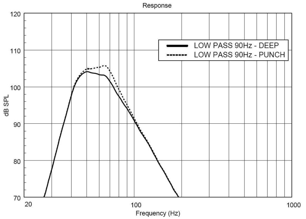

Nu incercati sa obtineti cu incinte de tip TH redarea spectrului de Infra bass , o sa rupeti difuzoarele degeaba ...mai ales cele sub 18" .
Chiar daca exista exceptii ...
Pentru redarea spectrului de Infra bass exista difuzoare specializate ( unele sunt marcate ELF ) cu diametre de 18" , 21" , 24" si chiar 30" .
Dar sa nu va asteptati sa incapa in portbagajul unui Logan...
Mod setare bass.JPG [ 64.3 KiB | Vizualizat de 4203 ori ]
