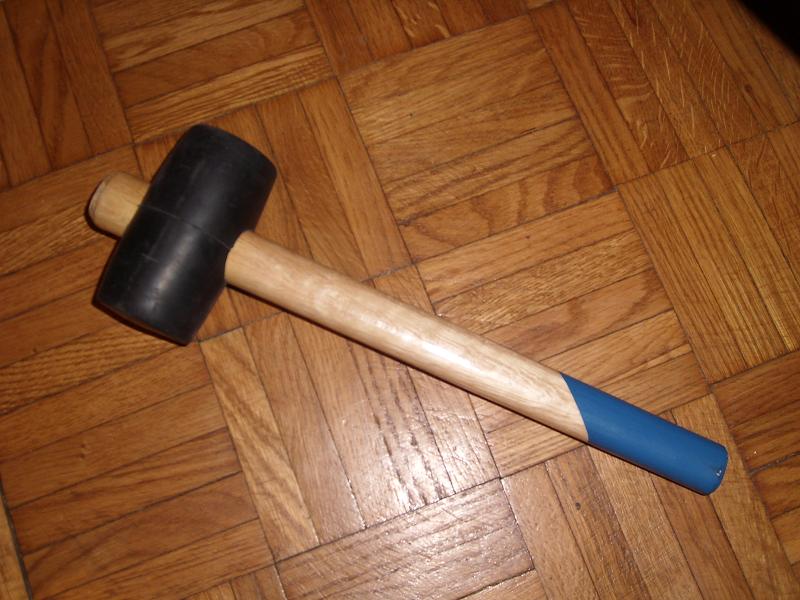

Pentru mici ajustari ale placilor in timpul constructiei,se poate folosi un ciocan ,preferabil de cauciuc ,deoarece acesta nu lasa urma in placi si nu o sa va de-a batai de cap chituirea loviturilor de ciocan.(in cazul in care vopsiti incinta)
SL278913.JPG [ 70.83 KiB | Vizualizat de 13456 ori ]

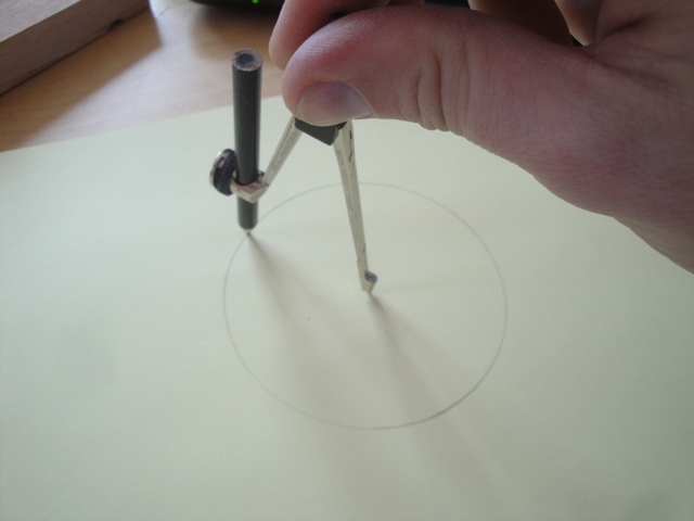

Cum se obtine un sablon pentru un maner frezat
Pasul I
Se deseneaza un cerc
handleprocess1.jpg [ 94.33 KiB | Vizualizat de 13397 ori ]

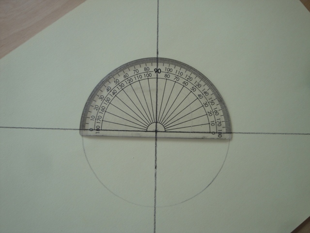

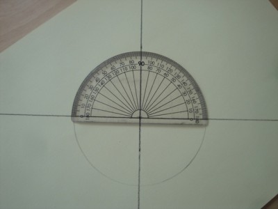

Pasul II
Se imparte cercul in patru parti egale
handleprocess2.jpg [ 98.11 KiB | Vizualizat de 13397 ori ]

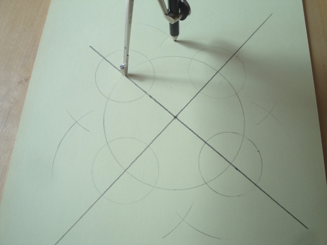

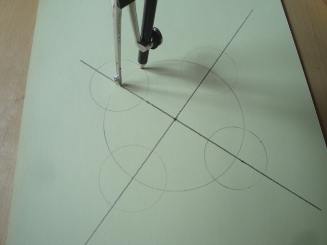

Pasul III
Se deseneaza patru cercuri la intersectiile cu cercul principal. Acestea vor forma cele patru extremitati ale manerului
handleprocess3.jpg [ 97.6 KiB | Vizualizat de 13397 ori ]

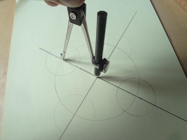

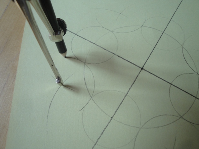

Pasul IV
cu un compas se determina distanta egala dintre cercurile ce formeaza extremitatile manerului
handleprocess4.jpg [ 98.94 KiB | Vizualizat de 13397 ori ]

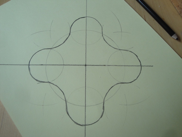

Pasul V
Folosind punctele determinate anterior vom trasa partea interioara a manerului ca si in imagine.
handleprocess6.jpg [ 105.1 KiB | Vizualizat de 13397 ori ]
Pasul VI
Se ingroasa conturul si se obtine un maner perfect desenat.
handleprocess7.jpg [ 96.08 KiB | Vizualizat de 13397 ori ]

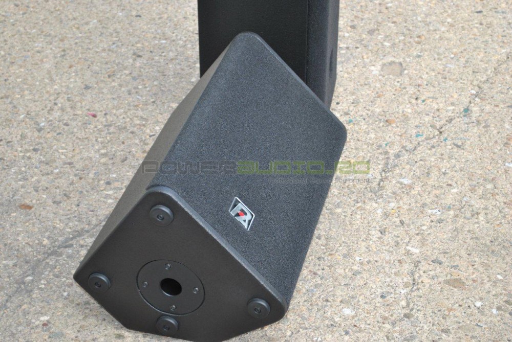

dupa cum arata difuzorul ala ... cred ca stim toti ce este
si ca fim la obiect ... cu asa pregatire a placilor pt incinta.... ehe ... sa tot lucrezi
misto ... asa mi-ar place si mie sa fac hornuri si avioane

Precision Device PD1850. Frumoasa lucratura. :D
