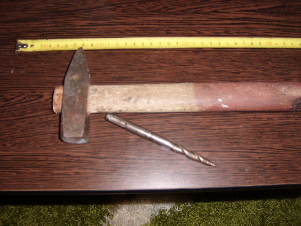

Pentru o mai mare precizie in pregaurire sau insurubare se poate folosi un punctator.Avantajul acestuia fiind ca ajuta la mentinerea in locul dorit al surubului sau al burghiului.Eu folosesc un burghiu polizat in capat.

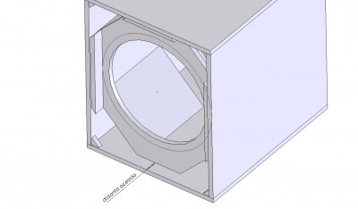

MesajScris: Dum Apr 10, 2011 5:19 pm

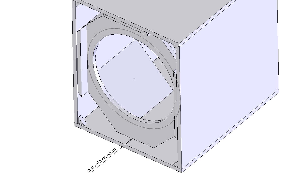

In cazul boxelor bass reflex,mai exact distanta la care se afla placa pe care sta difuzorul fata de planul frontal al incintei sa luati in calcul: grosimea buzei difuzorului,cursa difuzorului,grosimea buretelui fonotransparent(in cazul in care folositi),grosimea tablei ; sa nu ramaneti cu prea putin spatiu si sa se loveasca difuzorul de plasa perforata.

MesajScris: Dum Apr 10, 2011 5:22 pm
Lucrati cu usoare tolerante, niciodata cu, cote fixe deoarece manual nu aveti precizia unui aparat CNC.

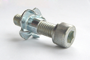

MesajScris: Dum Apr 10, 2011 5:43 pm
Pentru prinderea difuzoarelor de incinta puteti folosi piulite cu gheara si suruburi cu pas metric(preferabil cu,cap de imbus).
ATENTIE!!! piulitele cu gheara trebuie sa le si lipiti de materialul lemnos.

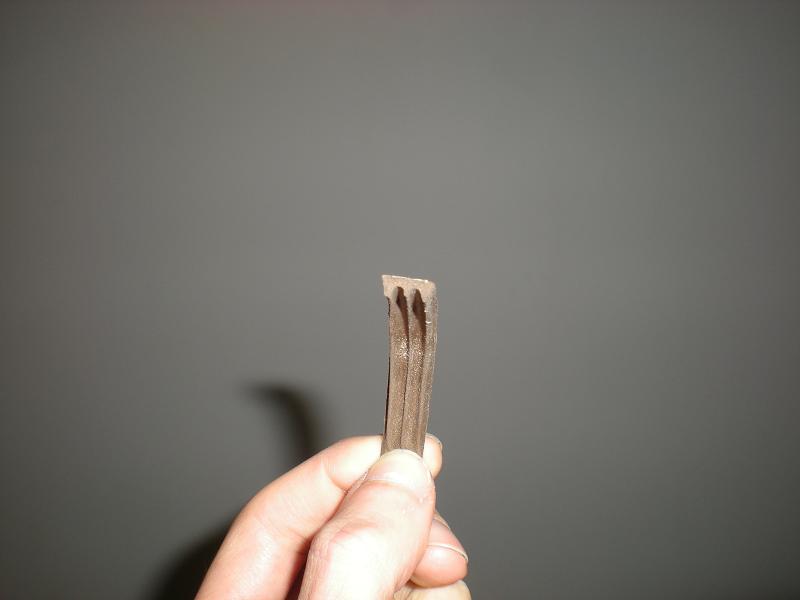

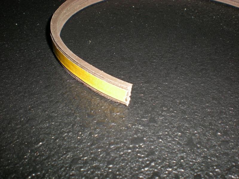

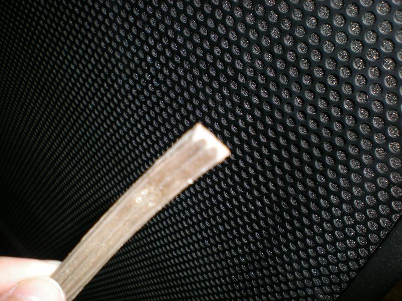

MesajScris: Dum Apr 10, 2011 7:59 pm

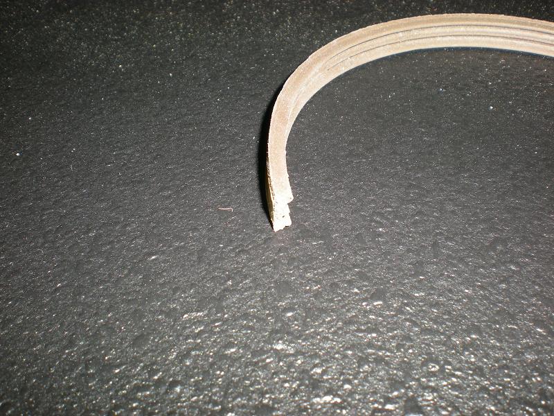

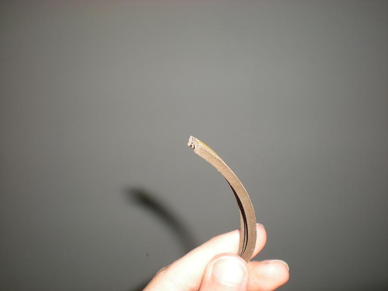

Pe spatele difuzoarelor si accesorilor (in zona de contact cu materialul lemnos) se lipeste garnitura pentru etansare usi,tocmai in scopul etansietizarii incintei.
Mai jos poze.

 Subiectul mesajului: Re: Tips and tricks
MesajScris: Lun Apr 11, 2011 4:48 pm
Mesaje: 3829
Localitate: Zalau/Cluj Napoca
daca pui mocheta, nu e necesar acel material izolator. Daca pui acel material izolator, trebuie sa ai grija, pt ca are si el o anumita grosime... si manerele, flansa, panoul conector, trebuie neaparat adancite 5mm minim....
La anumite difuzoare se furnizeaza si acea banda de cauciuc ( wn15R ).
MesajScris: Lun Apr 11, 2011 6:19 pm
Normal ca trebuie si acela luat in calcul la frezaje + o mica toleranta. Am invatat pe pielea mea ce inseamna sa lucrezi cu ,cote fixe :mrgreen:

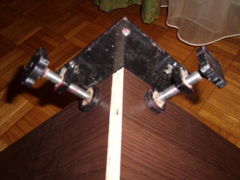

MesajScris: Lun Apr 11, 2011 8:37 pm

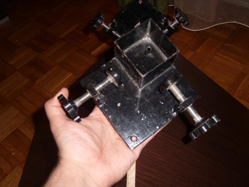

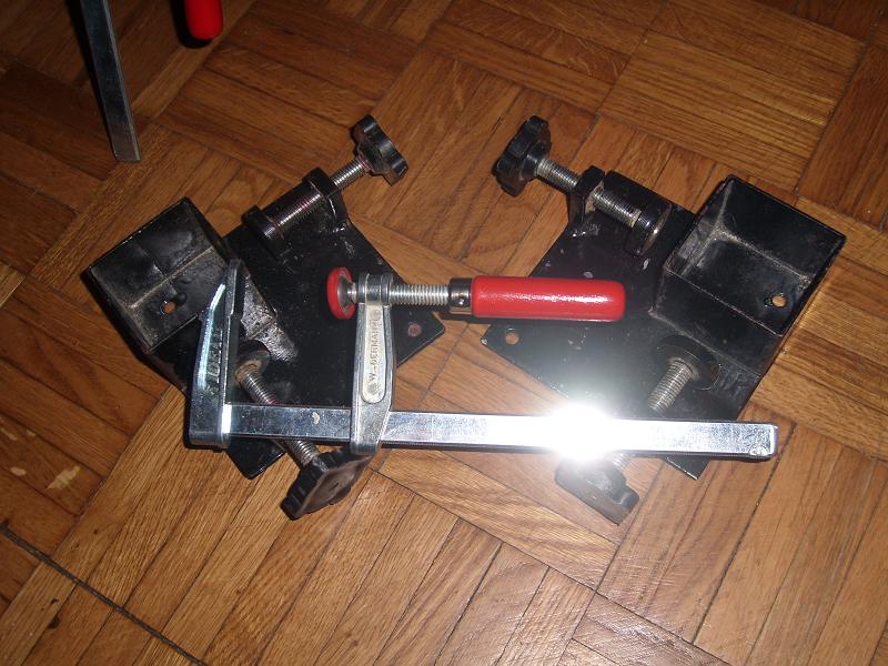

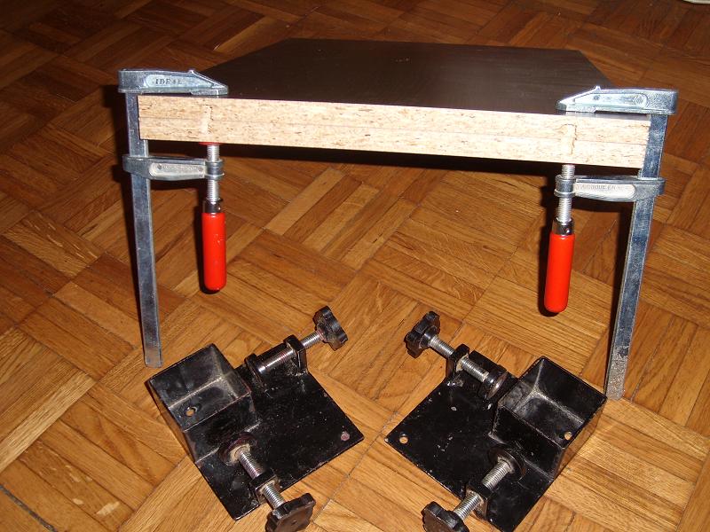

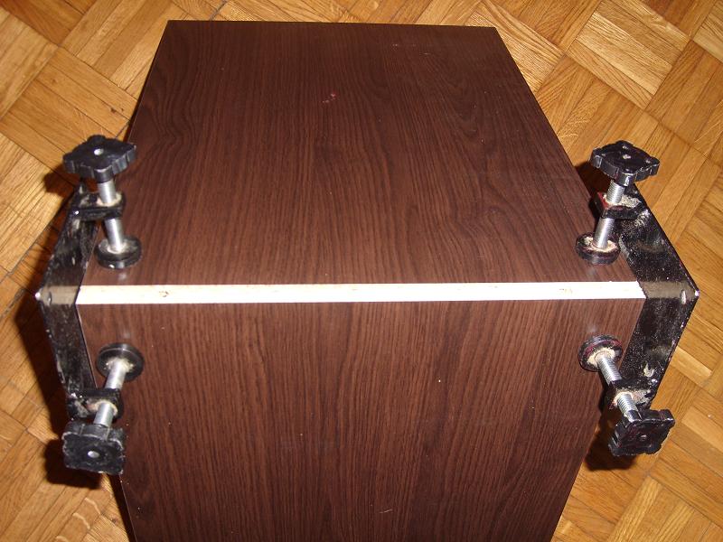

In cazul constructiilor paralelipipedice unde aveti imbinari la unghi drept,prese de genul celor din poze ajuta foarte mult,mai ales in cazul in care lucrati singur,deoarece mentin imbinarea si unghiul drept.
Evident nu se va folosi material melaminat,deoarece adezivii nu o sa adere cum trebuie.
