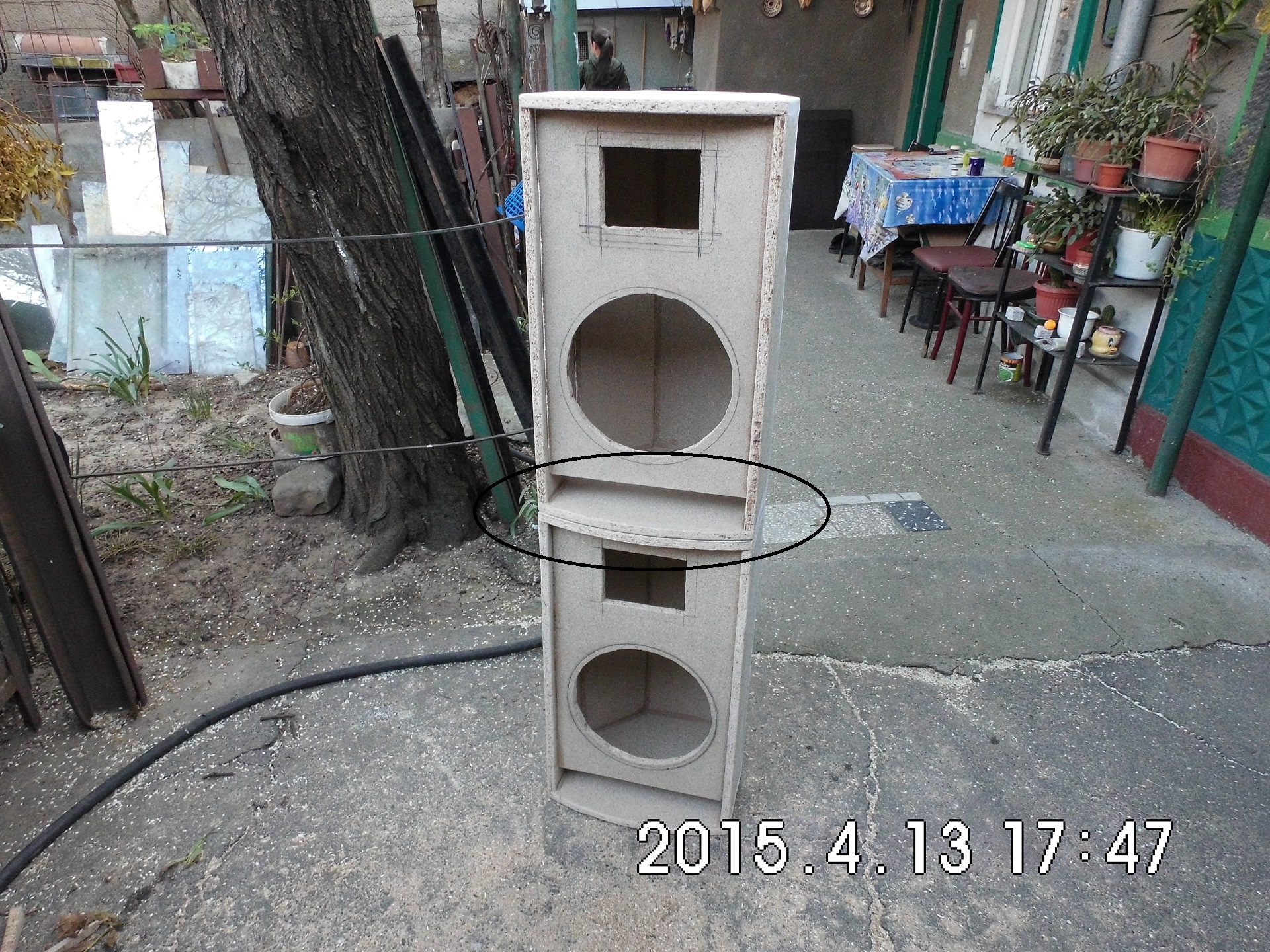

Buretele se lipeste pe fetele paralele
Trebuie sa pui o sarcina altfel risti sa strici amplificatorul.
Adica e ok daca pun pe spate si capacul de sus?
Am inteles. Mai bine folosesc decat o boxa ..nu cred ca pateste nimic amplificatorul :)

mai bine pune jos, la baza difuzorului buretele.
cel mai bine foloseste doar boxa completa :idea:

Unde mai precis? Pt ca mi-am prins urechile :))) Astazi am facut o proba doar la o boxa ...imi place cum se aude ,asta e parerea mea. Maine ma apuc de mochetat. Sper sa imi iasa cum trebuie.
Mircea o idee pt manere daca se poate.

cred ca singurul loc unde poti pune maner dat fiinda forma ciudata boxelor este panoul din spate, undeva la doua treimi de baza boxei.
pui cate un maner per boxa.
Buretele il pui pe panoul de jos

Pai daca il pun pe panoul de jos (fundul boxei) nu afecteaza cu nimic?
Ma gandeam sa fac manerele direct in pal si la interior sa fac o carcasa ...e bine sau nu?

poti sa le faci si frezate manerele.
buretele, sau vatelina pe care o pui sub difuzor sa nu o bagi si in port

Manerele le-am facut ovale ...
Ok am inteles ;)
