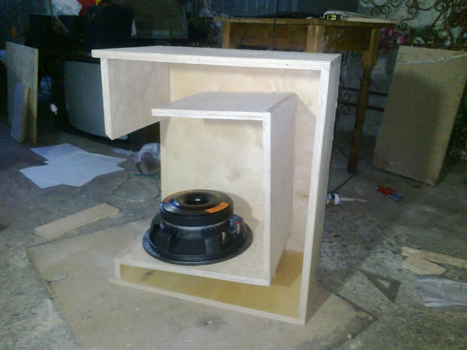

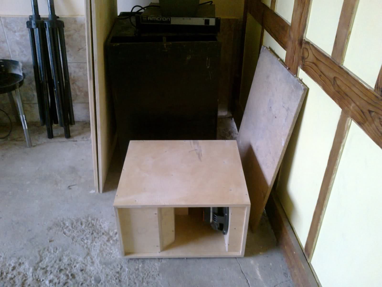

Am o vaga impresie ca Adrian va fi unul dintre primii posesori de THAM12 cu 12WS600 :mrgreen:

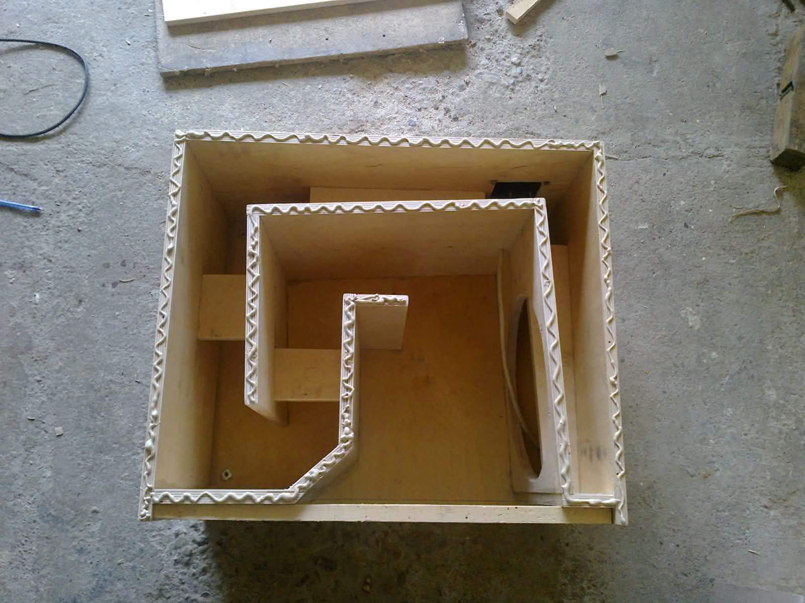

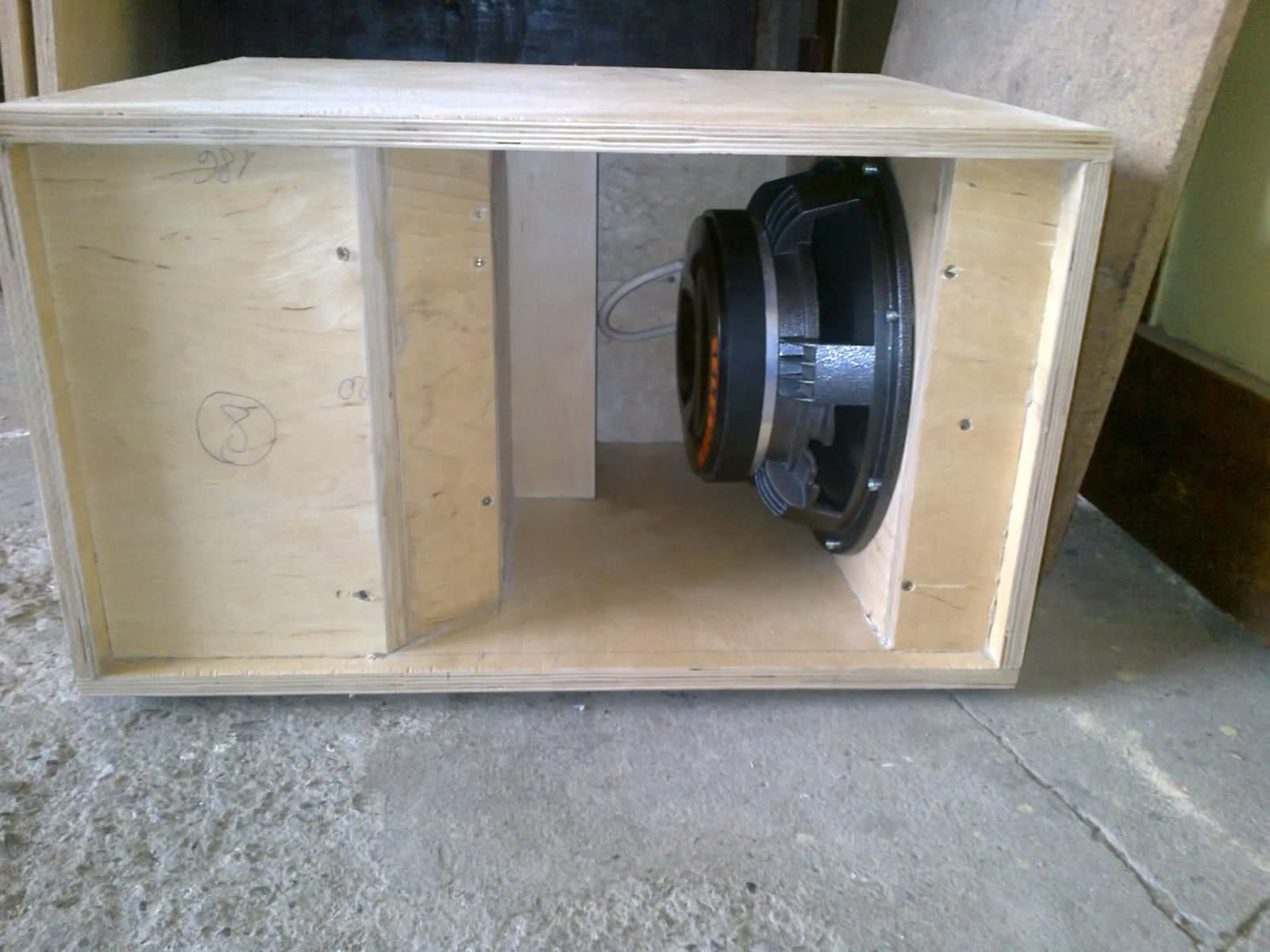

Cel din imaginile de mai sus nu e THAM 12... seamana dar nu este !
Nu mai stiu cum se numeste proiectul...
YOUTUBE - FACEBOOK - SPOTIFY
 Subiectul mesajului: Re: sub horn tham12
MesajScris: Mie Noi 28, 2012 12:35 pm
Iordache Ionut scrie:
e Tham 12 modificat, am adaugat 50 mm la inaltimea incintei, pentru a obtine o extensie mai buna, suna excelent asa, coboara fff bine.
