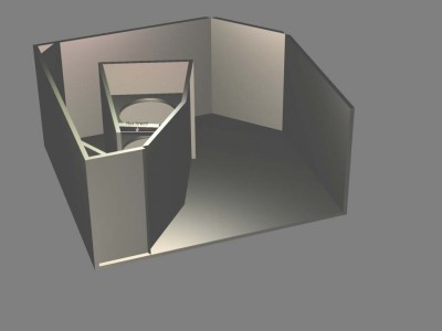

pana la urma o sa abandonezi ambele proiecte si vei adopta unul mai serios gen:
:lol: :lol: :lol:
3d2-4-23-02.jpg [ 31.92 KiB | Vizualizat de 6803 ori ]
