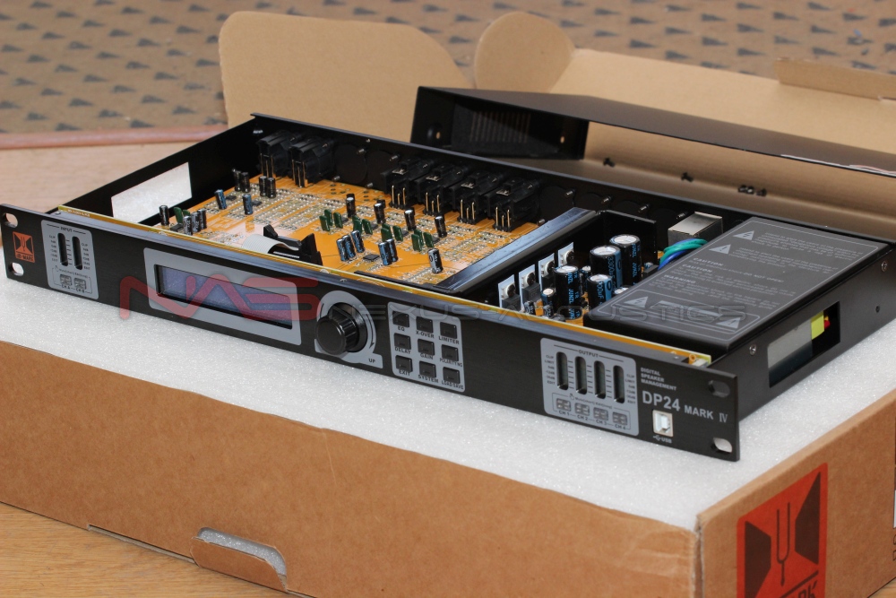

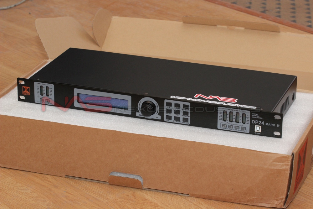

Ce difuzoare pui in Goliath?
Amplificatoarele sunt bune(ca si calitatea constructiei)
Procesor recomand un Phonic I2600 sau un model pe care il distribuim noi prin intermediul Nexus-Acoustics
Este vorba de dB Mark DP24 - 2 in - 4 Out cu procesor Texas Instruments
Noi il vindem catre public la pretul de 1500 de lei cu TVA inclus
