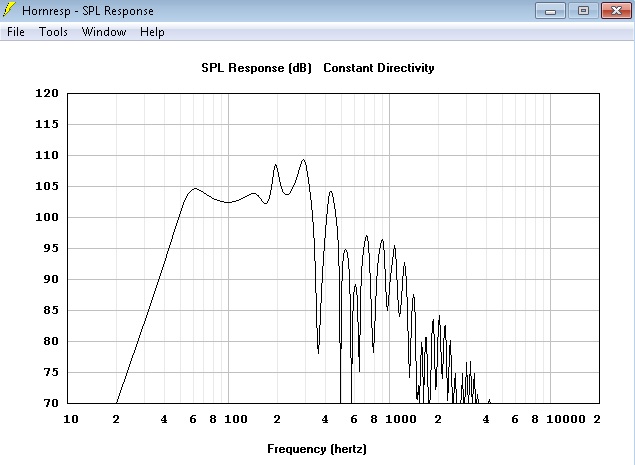

La urmatoarele modele ai grafice pe site-ul proiectului
cel pus in topicul meu, daca te uitai peste el vedeai toate
graficele si vedeai si ca nu se pune material fonoabsorbant:
B&C 12PS100
B&C 12NDL76
B&C 12NW76
B&C 12BG100
Beyma 12LX60V2
Beyma 12P80Nd
Faitalpro 12FH500
Faitalpro 12FH510
Fatialpro PR300
Faitalpro 12HP1020
RCF MB12N407
RCF LF12G301
RCF LF12N301
RCF LF12N401
18sound 12NLW9300
18sound 12W500
18sound 12W700
BMS 12N804
BMS 12N630
Eminence Kappalite 3012LF
Eminence Definimax 40012HO
JBL 2204H
JBL 2206H
JBL GTi1200
JBL 2020H
Precision Devices PD 121
Precision Devices PD 122
Precision Devices PD12SB30
Precision Devices PDN12MH25
http://www.martinsson.cc/blog/index.php ... 315-210219
Cel de la selenium are urmatorul raspuns:
Raspuns Selenium 12WS600.jpg [ 66.46 KiB | Vizualizat de 15574 ori ]

BL-ul la acest difuzor (LW12) este prea mic...
Nu are nimic de a face cu HD15... ala e un horn in toata regula, asta e un tapped horn.
Iti sugerez sa urmarest evolutia in timp, astfel incat sa nu iti crape membrana la difuzor...
Nu glumesc si nici nu fac misto !
Nu orice difuzor poate fi folosit in horn, fortele asupra membranei sunt destul de mari...
